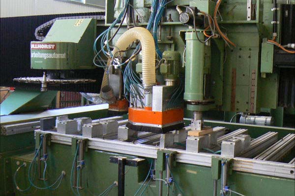

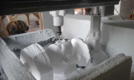

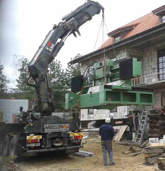

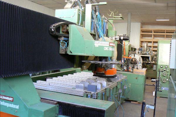

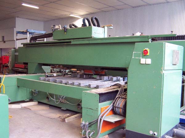

Maszyna nie jest tajemnicą (jeśli mówimy o Hullhorscie). W przyszłym tygodniu przewozimy ją z mojej pracowni do nowej hali. Na dniach zrobię trochę zdjęć i zamieszczę na forum.
Na razie zamieszczam maszynkę przed przeróbką.

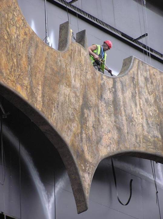

Pozwolę sobie podłączyć się pod część związaną z powlekaniem metalami.
Technologia jest bardzo ciekawa i nośna. Na europejską premierę Batmana przygotowano olbrzymiego nietoperza pokrytego stalą, dla której wzór kolorystyczny stanowiła barwa dna barki znajdującej się w suchym doku.
Elementy wykonane tą techniką często "grają" w produkcjach filmowych.

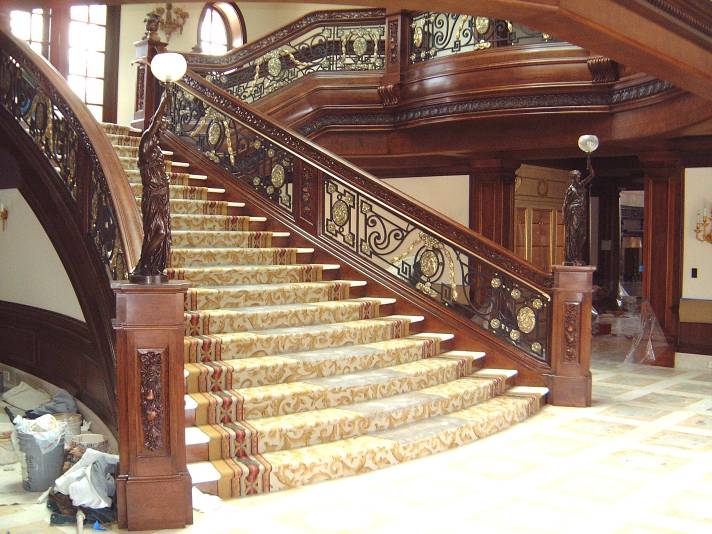

Balustrada schodów w "Titanic"-u

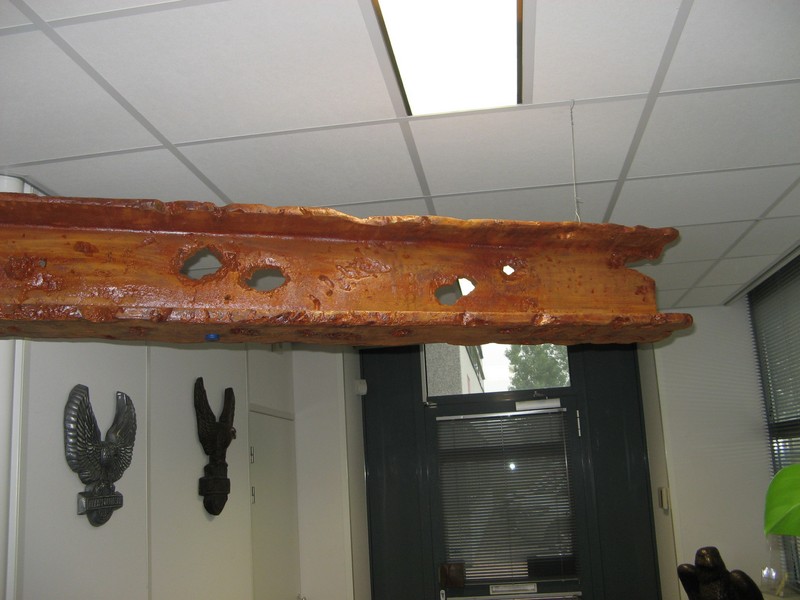

Belka z "Kod Leonarda da Vinci"
Inne zastosowania to np. kopuła hotelu "Bellagio" czy portal wejściowy do kasyna "Wynn" w Las Vegas.
Technika jest dość nośna i obszar zastosowań zależy tylko od pomysłu.
Tak jak wspominał kol. roladgda dostęp do niej jest licencjonowany. Nie jest to farba, a rzeczywiśty metal, nakładany na zimno. Nakładać można miedź, mosiądz, aluminium, cynk, brąz, żelazo oraz coś co przypomina właściwościami stal nierdzewną (używana nazwa to X-metall) jednak ma kolor delikatnie ciemniejszy. Metale można ze sobą dowolnie mieszać w celu uzyskania niepowtarzalnych barw. Metale kolorowe można patynować w ściśle kontrolowanym procesie. Nie zgadzam się z kol. rolandgda w kwestii przewodnictwa - powłoki nie przewodzą prądu elektrycznego. Jedynie X-metall oraz żelazo zachowują słabe właciwości magnetyczne. Z tego też powodu żelazo zachowuje się bardzo ciekawie. Doskonale znamy problemy z rdzewieniem żelaza. Powłoka nałożona tą techniką pozwala na patynowanie żelaza w sposób prawie dowolny (barwa rdzy). Ze względu na brak przewodnictwa elektrycznego nie występuje korozja wgłębna co daje stabliną warstwę patyny. Wszystkie metale wystawione na warunki zewnętrzne podlegają procesowi naturalnego patynowania. Nośnikiem mogą być najprzeróżniejsze materiały poczynając od papieru, drewna, skóry, sztucznej skóry, żywic (z wyłączeniem epoksydowych), i inne.

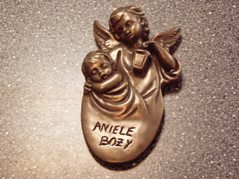

Mała figurka z gipsu powlekana brązem

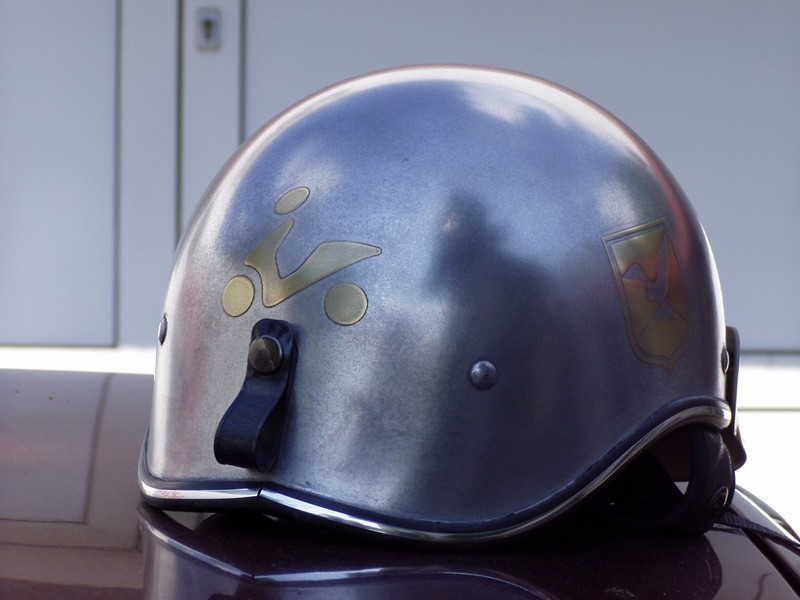

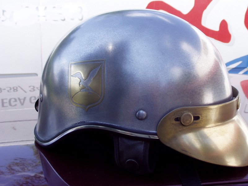

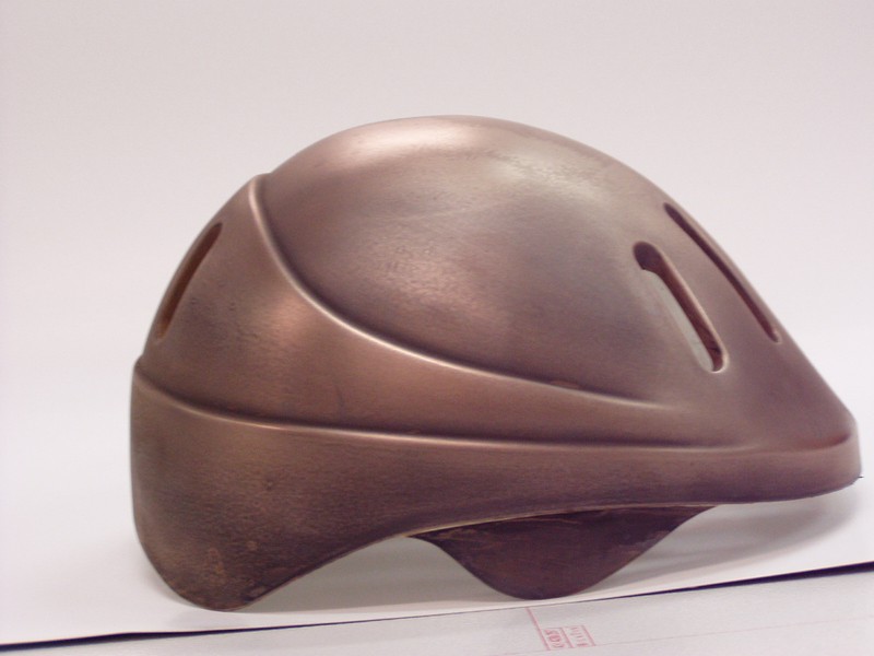

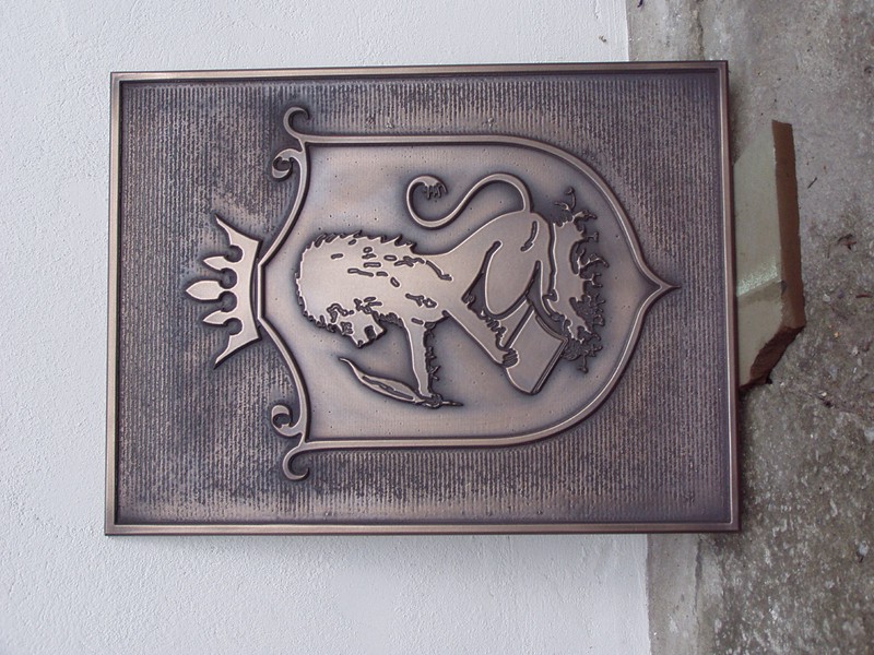

Kask z plastiku pokryty X-metalem. Daszek kryty mosiądzem, dodatkowo herb Sopotu, oraz logo klubu naniesiony na X-metal - również mosiądz
ObrazekObrazek
kask rowerowy pokryty miedzią

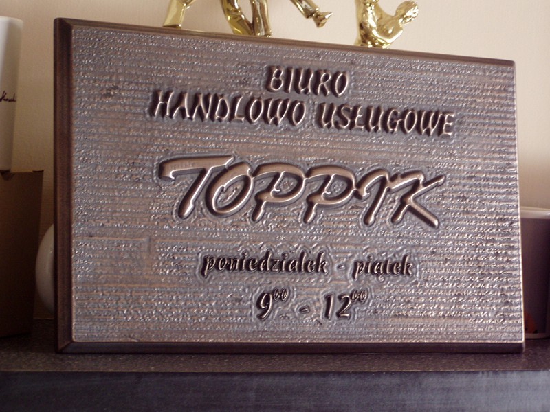

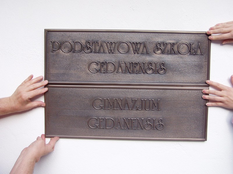

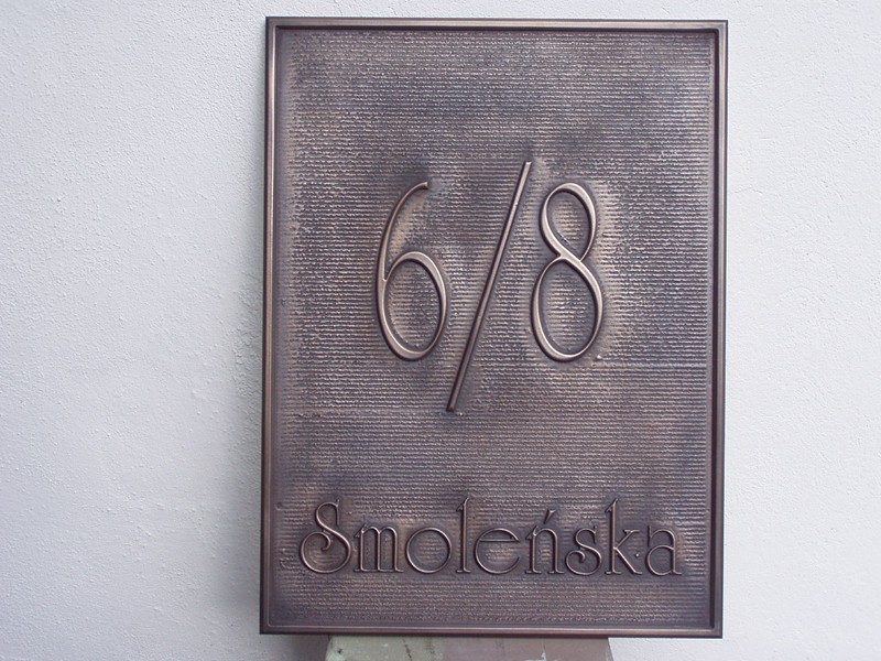

Tablice frezowane w pcv #19mm i pokryte patynowanym brązem
ObrazekObrazek

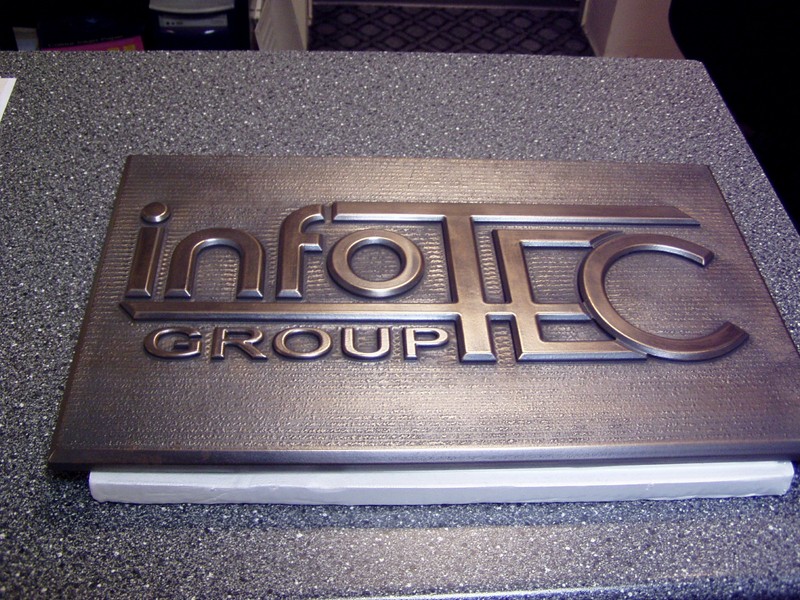

Podobny wyrób z pcv #10mm
ObrazekObrazekObrazek

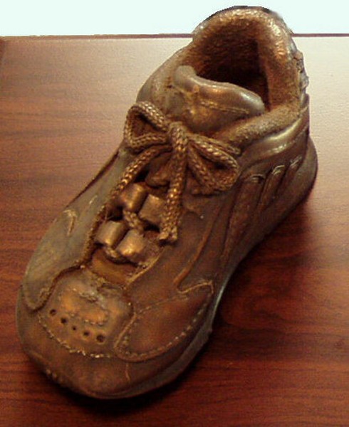

Na sam koniec but dziecięcy. Pokrycie mosiądzem. Sznurowadła powlekane miedzią i lekko polerowane.

Powierzchnie realizowane tą technologią są tak realistyczne, że nie wzbudzają podejrzeń u "złomiarzy". Jesienią ubiegłego roku grupa wielbicieli kolorowego metalu próbując "zabezpieczyć" tablicę z logiem szkoły w Gdańsku ułamała fragment tablicy co wywołało duże ich zdziwienie. Tablica była wyfrezowana w akrylu i pokryta brązem. Pracę złomiarzy zarejestrowała kamera umieszczona na sąsiednim budynku. Bardzo się uśmiałem obserwując ich reakcję.

Po przeróbce maszynka jedzie do nowej hali. :grin:
rolandgda
Posty: 66
Rejestracja: 09 lut 2010, 10:43
Lokalizacja: Gdańsk
Post napisał: rolandgda » 16 maja 2012, 11:55
Zmodyfikowana maszyna już pracuje, efekty są niezłe.
Chociaż takie rozwiązanie bardzo przyśpiesza wykonywanie dużych obiektów, ma jednak dużo wad. Obecnie mam na tapecie projekt z odwróconą czwartą osią - pionową.
Takie rozwiązanie ułatwia montaż materiału na maszynie i co jest najważniejsze zabiera mało miejsca.
