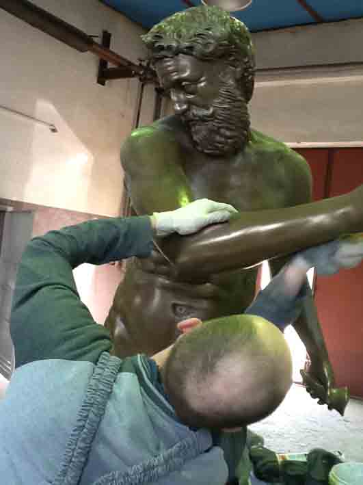

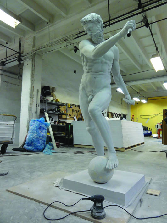

Model został wyfrezowany w pianie PUR w częściach na frezarce 3- osiowej. Niektóre elementy zostały wykonane na przystawce obrotowej (dłonie). Po sklejeniu całości model był pokryty cienką warstwą żywicy. Po dokonaniu ostatnich prac retuszerskich został pokryty silikonem.
W formach silikonowych wykonano laminaty poliestrowe. Po montażu całości Neptun został pokryty specjalną warstwą brązu. Ta technologia pochodząca z Antypodów (nanotechnologia) służy do wykonywania powierzchni na pomnikach, które na świecie wykonuje się z wibrobetonu i pokrywa warstwą metalu. Powierzchnia ta ma wszystkie właściwości naturalnego metalu, przewodzi prąd, jest zimna w dotyku, pokrywa się patyną.

Super realizacja. Jestem pełen podziwu na 3 osiowej...
Jakim frezem i jakimi obrotami najlepiej frezowało się piankę PUR?
Pianka jaką miała twardość?

Kilka lat temu kupiliśmy licencję od jednej z dwóch firm na świecie produkujących profesjonalne materiały do pokrywania metalem wszystkiego oprócz teflonu, Tyveku i polietylenu. Posiadamy metale:brąz mosiądz, złoto, platynę, aluminium oraz żelazo.
Niestety technologia nie jest tania, ale bardzo efektowna. Tak jak wspominałem wcześniej technologia ta głównie stosowana jest do wykonywania pomników, elementów fontann, tablic pamiątkowych i elementów architektonicznych.

Piankę można frezować wszystkimi frezami. Szybkość frezowania elementów Neptuna to 18.000. Gestość piany to 120 kg/m3.
Główny problem frezowania przestrzennych elementów to odpowiednia długość frezów (trudno dostępne)
