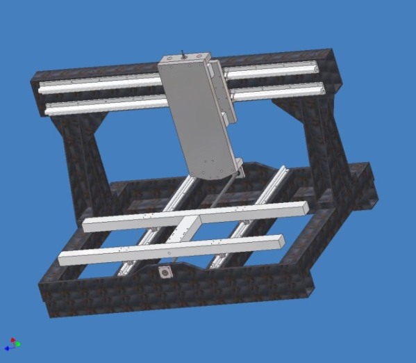

Trochę pomodelowałem w programie do 3D i takie coś mi wyszło. Projekt był wykonany na podstawie tego http://www.sp2swj.sp-qrp.pl/SP3SWJ/CNC/. Powiększyłem jednak powierzchnię roboczą i właśnie tu rodzi się pytanie. Czy 1 metr to nie za dużo jak na użycie śruby napędowej ?

Metr śruby napędowej to nie dużo. Dasz TR16x4 to wystarczy.
W projekcie wszystko ładnie pieknie, ale zrób łozyskowanie śrub, prowadnice, bo na razie to jest kilka deseczek i nic to nie mówi.
[ Dodano: 2008-10-21, 16:04 ]
Poza tym co ma być ruchome?? Stolik czy brama??
Na rysunku widze ze stolik przesuwasz co do tej konstrukcji troche nie pasuje.

W zamyśle stolik miał być ruchomy bo wydaje mi się że to prostsze rozwiązanie.
Jednak zrobię stolik 50cm bo nie potrzebny mi taki duży :).
Oczywiście wszystko jest na prowadnicach. Widać to na renderze jak się dobrze przyjrzy :)
I śruby muszą być łożyskowane ? Bo na tym ploterze na którym się wzorowałem chyba nie były :) A jeśli muszą to jakiego typu mają to być łożyska ?
I tak orientacyjnie ile kosztują prowadnice ? Nie muszą być jakieś super :) bo to pierwszy projekt i chciałem po prostu poznać zasady itp.

Ja bym to inaczej zaprojektował.
Jesli stolik ruchomy to ustaw go poprzek. Daj szerszą bramę.
Sruba napędowa musi byc ułozyskowana, popatrz konstrukcje metalowe, zobaczysz.
Dajesz 2 kulkowe skosne od strony napędowej, a od drugiej strony jakiekolwiekt.
Prowadnice - troche trzeba wydać. Szufladowe sa tanie ale mają luzy. Wałki fi16 podparte to bedzie rozsądne rozwiązanie.
Powiedz jeszcze ile chcesz na maszyne wydać, moze cos pomoge :mrgreen: napisz na gg 4292996
[ Dodano: 2008-10-21, 20:24 ]
Zauwaz ze dałes długi stolik, ale przesuwasz go wzdłuz dłuzszej krawędzi. Ile masz obszaru stolika niewykorzystanego?? Takie cos ma sens z ruchomą bramą, które obejmie cały obszar stołu.

situ pisze:Prowadnice - troche trzeba wydać. Szufladowe sa tanie ale mają luzy. Wałki fi16 podparte to bedzie rozsądne rozwiązanie.
Będzie rozsądne jak Kolega mati1988k ma zamiar w przyszłości zbudować kolejną maszynę. Wtedy będzie mógł prowadnice wykorzystać w innym projekcie.
Koszt podpartych prowadnic do tej maszyny to jakieś 350 zł + łożyska, obudowy 800zł =1150zł do tej konstrukcji w ogóle szkoda tego wkładać....
Koszt prowadnic szufladowych to jakieś 50 zł (albo mniej)
Do pierwszej maszyny do nauki, lekkiego frezowania w drewnie , płytek PCB wystarczy.

No właśnie też myślałem o tych prowadnicach szufladowych. A jak zrobię ten i będzie działało to zacznę coś poważniejszego konstruować :)
Co do pieniędzy jakie chcę wydać na projekt to tyle ile będzie trzeba :) jak wyjdzie więcej niż mam to po prostu będę robił dłużej ;)
No i jednak zmniejszyłem stół na 50cm

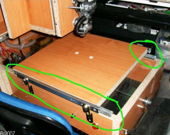

Chodzi o takie prowadnice
Na nich mogą być dosyć paskudne luzy.Miałem do czynienia z wersją wąską jak i szeroką , teoretycznie szersza szyna powinna być bardziej stabilna ale jednak nie była :/

tigerhellmaker pisze:Chodzi o takie prowadnice
Nie takie.
Potrójne się nie sprawdzą. Ze względu na 2 ruchome części ma większe luzy.
Zwykłe kulowe podwójne wąskie. Po 4 szt. na oś.
[ Dodano: 2008-10-22, 09:01 ]
O coś takiego chodzi (niekoniecznie w takim wykonaniu, ale na tej zasadzie)
(fota kolegi SP3SWJ)
