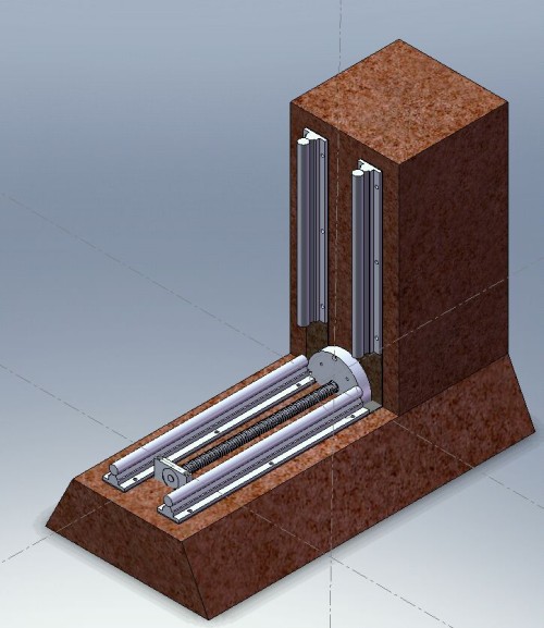

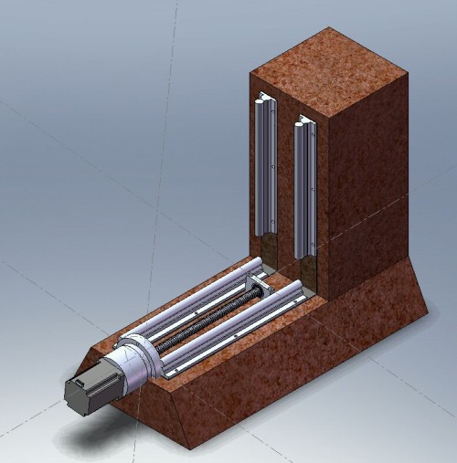

Narysowałem wstępny projekt frezarki ze sztucznego granitu.
Pole pracy frezarki, to 400/200 a w osi Z miedzy 100 a 150 (ale to jeszcze mogę zmienić)
Prowadnice jak na zdjęciu - wałki fi 16 podparte.
Śruba tr18x4, silniki 3Nm, sterowanie M542.
Chciałbym obrabiać na niej aluminium i czasami stal.
Wagę samego korpusu obliczyłem wstępnie na około 50 kg
Jest to dopiero początek projektu ale mam mały dylemat odnośnie umiejscowienia silnika napędowego śruby osi Y.Wolałbym żeby był umieszczony w kolumnie (zrobiłbym takie wycięcie, żeby tam wszedł z cała kostką- taka kieszeń ), żeby nie było go widać i żeby nie przeszkadzał z przodu maszyny, ale nie wiem, czy nie będzie się grzał za bardzo. Co o tym myślicie?

coś kolega chyba przekombinował
im dalej będzie wrzeciono od osi jego ruchu tym większe będą niedokładności w obróbce.
a konstrukcja ramy wskazuje na to ze wrzeciono będzie odsunięte od słupka po Y dość sporo, żeby to pole robocze miało jakieś ręce i nogi.
gdzie bedzie X? na stole?

Grzanie silnika to nie problem - otwór może być otwarty , dodatkowy radiator / wentylator itp.
Jeśli kolega planuje obrabiać stal to wałki radzę od razu wymienić na prowadnice prostokątne - nawet chińczyki będą lepsze od wałków.
Co do odstępu osi Z od kolumny - jeśli będzie wykonana "solidnie" to nie stanowi to żadnego problemu ... w końcu większość frezarek "firmowych" ma taką właśnie konstrukcję.
Warto dobrze rozplanować wszelakie otwory , kieszeni itp bo po odlaniu już nie będzie korekty

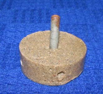

Powolutku przymierzam sie do czegos podobnego - tyle ze mniejszego. Chcialbym uniknac dlugiego wysiegnika, wiec mysle o "lamanej" kolumnie - widzialem takie na zdjeciach starych frezarek zegarmistrzowskich. Kolejna sprawa - na rysunku kolegi prowadnice sa przymocowane bezposrednio do odlewu, ja mysle raczej o przykreceniu ich do szlifowanych plyt stalowych, zatopinych w "granicie" (oczywiscie - z odpowidnimi zakotwieniami). Plyty przed "odlewem" zostalyby przykrecone do metlowego szkieletu ustalajacego pozycje. Niestety nie mam mozliwosci przeszlifowania gotowej maszyny - pozstaje wiec polegac na dokladnosci prefabrykatow i modlic sie o mozliwe maly skurcz odlewu
Jak na razie odlalem pare probek zeby ustalic propocje mieszniny - uzylem dwoch "frakcji" wypelniacza (5mm "grys" + drobny piasek - obydwa z dzialu akwarystycznego) - bez wiekszych problemow udalo mi sie zejsc do 14% (wagowo) zywicy. Mimo ze nie wibrowalem mieszaniny przy odlewaniu (ciezko to nazwac odlewaniem - raczej ubijaniem "ciasta" w formie) i zostalo w niej sporo powietrza odlewy byly dosc wytrzymale - w kazdym razie przy probie "wyciagniecia" zatopinej sruby M6 (bez zadnych zakotwien - tylko lab sruby, na glebkooscie 15mm) najpierw zrywal sie gwint. Nieco gorzej z udarnoscia - przy pomocy mlotka bez wiekszych problemow dalo sie skruszyc material. Gotowy material jest praktycznie nieobrabialny.

Z tym otworem na wylot, to niebardzo, bo niechciałbym osłabiać kolumny, ale może zrobie jakieś małe otworki i wiatraczek - dobry pomysł.
Jeśli chodzi o przymocowanie prowadnic, to mam narysowane wtopione stalowe profile, ale nie widać tego na złożonym rysunku.
Zastanawiam się tylko, czy da się obrobić z jednego zamocowania tak odlaną podstawę.
Chodzi mi o to, czy da się obrobić płaszczyzny pod prowadnice osi Y i Z, czyli te zatopione prostopadle do siebie profile stalowe. Nie znam się za bardzo jeszcze na możliwościach obróbki i stąd pytanie.
Poniżej zdjęcie mojego pierwszego odlewu. Zatopiłem w nim śrubę i podkładkę. Narazie nie przeprowadziłem prób łamania, ale niedługo przeprowadzę.

Będzie problem z miejscem na styku osi (jak daleko od styku - to zależy od frezarki).kris79 pisze: Zastanawiam się tylko, czy da się obrobić z jednego zamocowania tak odlaną podstawę.
Im dłuższa oś - tym dalej od styku z drugą osią skończy się pole obrabiane (oczywiście do pewnej wartości tej długości, później już nie). Frezarka t nie tylko frez/głowica frezująca, ale także uchwyt, obudowa, napęd - to wszystko musi się "zmieścić" nad polem obrabianym, a długość freza to centymetry a nie metry.
