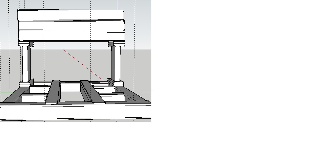

Post napisał: mrozo90 » 02 sty 2015, 13:11
Panowie a taka konstrukcja płyta rozdzielająca ceowniki 12mm powinna usztywnić konstrukcję pomiędzy ceowniki wspawane jeszcze ceowniki100
Wymiary całkowite podstawy to 1000x1200
Rozstaw prowadnic na stole to 350 płyta na stole to 950x750 30mm rozstaw wózków 320 os środka wózka
Na bramie jak na razie 200 max 250
Nogi będą wykonane z blachy 50mm z płaskownikami 30mm
Belkę mam zamiar wypełnić betonem :wink:
Po radzicie co poprawić :razz:
A brama będzie oczywiście przesunięta do przodu
bolebor
Znawca tematu (min. 80)
Posty: 90
Rejestracja: 11 sie 2012, 23:52
Lokalizacja: warszawa
#54
Post napisał: bolebor » 02 sty 2015, 14:27
Na mój chłopski rozum
1. Belka osi Y nie może być zrobiona z jednego profilu zamkniętego? Ile ten ceownika ma mm grubości?
Podobno są do dostania profile zamknięte specjalistyczne pod budowę mostów ( gdzieś to na forum słyszałem) W katalogach czasami wiadać 300x200x16mm :) tylko nie dostaniesz metra i bez firmy)
Może kolega zamiast spawania użyje płyty traserskiej żeliwnej?
Jeśli profil na Y uda się kupić/dostać/załatwić o dużej grubości to może nie warto spawać (i wyżarzać ) Chodzi o paski pod prowadnice. Jedyną rzeczą którą kolega w takim wypadku pospawa są 2 wsporniki belki Y.
Propozycja obniżająca koszta ( tylko ten stół traserski raczej tani nie będzie)
Jeszcze jedna kwestia kolega używa ceowników... Dlaczego ? dostępność? Profile prostokątne wydają się lepszym rozwiązaniem( ustawione pionowo pod prowadnice osi X). Pozdrawiam

Post napisał: mrozo90 » 02 sty 2015, 16:29
ceownik 260 ma 10mm
Tez myślałem o płycie ale to dodatkowe $$ ale skoro mam kilka odcinków powyżej 1m ceownika 160mm więc myślę że to wykorzystam :wink: Wsporniki z płaskowników blachy 50mm do tego stopy z blach 30mm a ceownik na bramę 260 myśle że uda sie znaleść na złomie :wink: choć ostatnio byłem i były płaskowniki 250mm na 3000mm z blach 50-100mm jakieś odpady ale to waży swoje
[ Dodano: 2015-01-03, 08:26 ]
A wyżarzać nie będę pospawam i niech sobie spokojnie leży, dopóki nie zdobędę prowadnic i całej reszty :wink:
[ Dodano: 2015-01-03, 08:49 ]
A poza tym belka będzie miała 190mm na 260 blacha w najcieńszym miejscu na łączeniu będzie miała 7mm myślę ze po zalaniu betonem powinna być dość mocna jak na szerokość 1200mm ??? Czy najpierw obrobić powierzchnie pod prowadnice i później zalać??

Post napisał: dragon44 » 04 sty 2015, 18:08
policz ile upchasz tam betonu i ile on waży. Następnie przelicz ugięcie belki ;)
Co do wyżarzania. Jeżeli konstrukcja przed montażem będzie leżeć z dwa lata, to obróbkę zostaw na sam koniec. Dlaczego? A no dla tego że przez dwa lata konstrukcja naturalnie się odpręży ;)

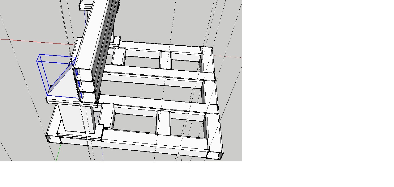

Panowie a taka konstrukcja :wink: podpory bramy z płaskowników 200x300x50 blachy pod podporami z blachy 20mm100x300 całość z profili 100x100x5 wszystkie maja 1000mm płaskowniki pod prowadnice 10mm??Co poprawić :roll: ObrazekObrazek

Post napisał: Rozlad » 05 lut 2015, 20:16
Ja bym złapał szerzej ten stół i dodał w środek jeszcze poprzeczki, chyba że napęd wymaga takiego rozwiązania
