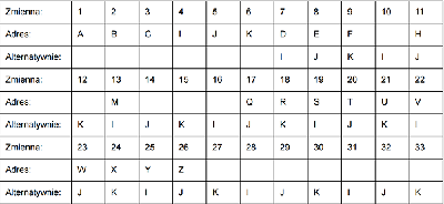

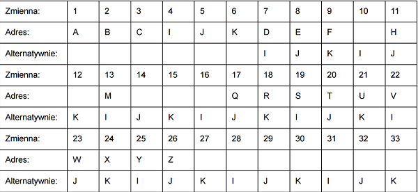

Jak się wysyła argumenty do programu makro np:
Kod: Zaznacz cały
G65 P12345 X4. Y4. Z-50. F200.(WYWOŁANIE PODPROGRAMU)
Kod: Zaznacz cały
O12345(PODPROGRAM)
X#100
Y#101
Z#102
F#103
Patrzałem ale nie przypisało do makra 100, 101, itd.
Pozdro.

macro
#66
Post napisał: ryby007 » 14 kwie 2017, 19:43
Znalazłem odpowiedź w instrukcji choć w symulatorze nie działa jak należy.
Argumenty mają swoje adresy np. X ma #24 , potem dopiero można przypisać do np. #100
Pozostaje przetestować na maszynie.
Może się komuś przyda :mrgreen:
Pozdro.
