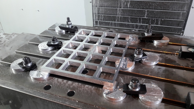

Ile czasu zajęłoby Ci wykonanie programu dla jednej z sześciu wkładek widocznych na zdjęciu?
Nie wiem jak Ty wykonujesz programy , ale jak dla mnie program dla jednej wkładki i 5 razy G10 załatwia sprawę.

Jesteś w stanie powiedzieć (+/-) ile czasu trwa przeliczanie ścieżki 20 jednakowych gniazd frezowanych po ściance wewnętrznej po stożku frezem kulistym o zejściu w osi Z o wartość 0.05mm do samego dna płytki ?
P.s.
Fakt , wielu programistów w ten sposób do roboty podchodzi ..... , aby posiedzieć.
j/w napisałem - program na jedno gniazdo i dalej G10 ...... , ale w ten sposób nie posiedzisz.
Więc CAM nie potrzebuje tak na prawdę dużo czasu aby przeliczyć ..... , również w tym przypadku.
Mariusz.

WZÓR pisze:Jesteś w stanie powiedzieć (+/-) ile czasu trwa przeliczanie ścieżki 20 jednakowych gniazd frezowanych po ściance wewnętrznej po stożku frezem kulistym o zejściu w osi Z o wartość 0.05mm do samego dna płytki ?
To chyba nie za dobry przykład... w HH to jest jakieś 10-15 minut z palca - cykl na kieszeń prostokątną, zgrubnie normalnie, na gotowo w pętli z Q-parametrem, całość napisana po M30 i wywoływana jako podprogram w połączeniu z przecunięciem układu współrzędnych... w sumie nie program nie powinien przekroczyć 100 linii.
Co do tego to po zdjęciu widzę że chodzi ci że kieszenie idą po stożku gdzieś 3° do 5° ( nie widać dobrze na zdjęciu ) ale jak jest tyle to po co ap 0.05? Tyle to można dać na freza Torus R0.5 mm

Chcę Tobie udowodnić , że program na formę jaką przedstawił autor tematu i ja robi się w mniej niż 30 minut , co w poniższym poście zaprzeczyłeś.
Nie widać , bo foto zrobione przed tą operacją.
.... , jakbym miał wtedy Torusa , to obróbka poszłaby jeszcze szybciej ( co nie zmienia znacznie czasu pisania programu).
Kulisty schodzi znacznie niżej.

To jaki stożek był ?
I jaka średnica freza ?
Bo chyba źle się rozumiemy , jak tam było 5° plus minus to szybciej jest kulistym chodzi o ap
WZÓR pisze:
14 sty 2022, 21:32
Mariusz.
Literówka ,, niżej" ..... , chodziło mi o wolniej.
Przy ustawianiu parametrów na frez stosuję fz na ząb .
Mariusz.

A jest jakieś inne stosowanie jak Fz :) np: torus D8 R0.5 a frez kulisty D8 zrobi to znacznie szybciej . Co ty piszesz albo ja nie rozumiem , albo ty za bardzo nie wiesz jak stosować ap do uzyskania odpowiedniej powieszczni
Dodane 2 minuty 29 sekundy:
I ty twierdzisz że zrobisz taki detal w 30 minut , jak ty stosujesz do freza kulistego ap 0.05 :)
