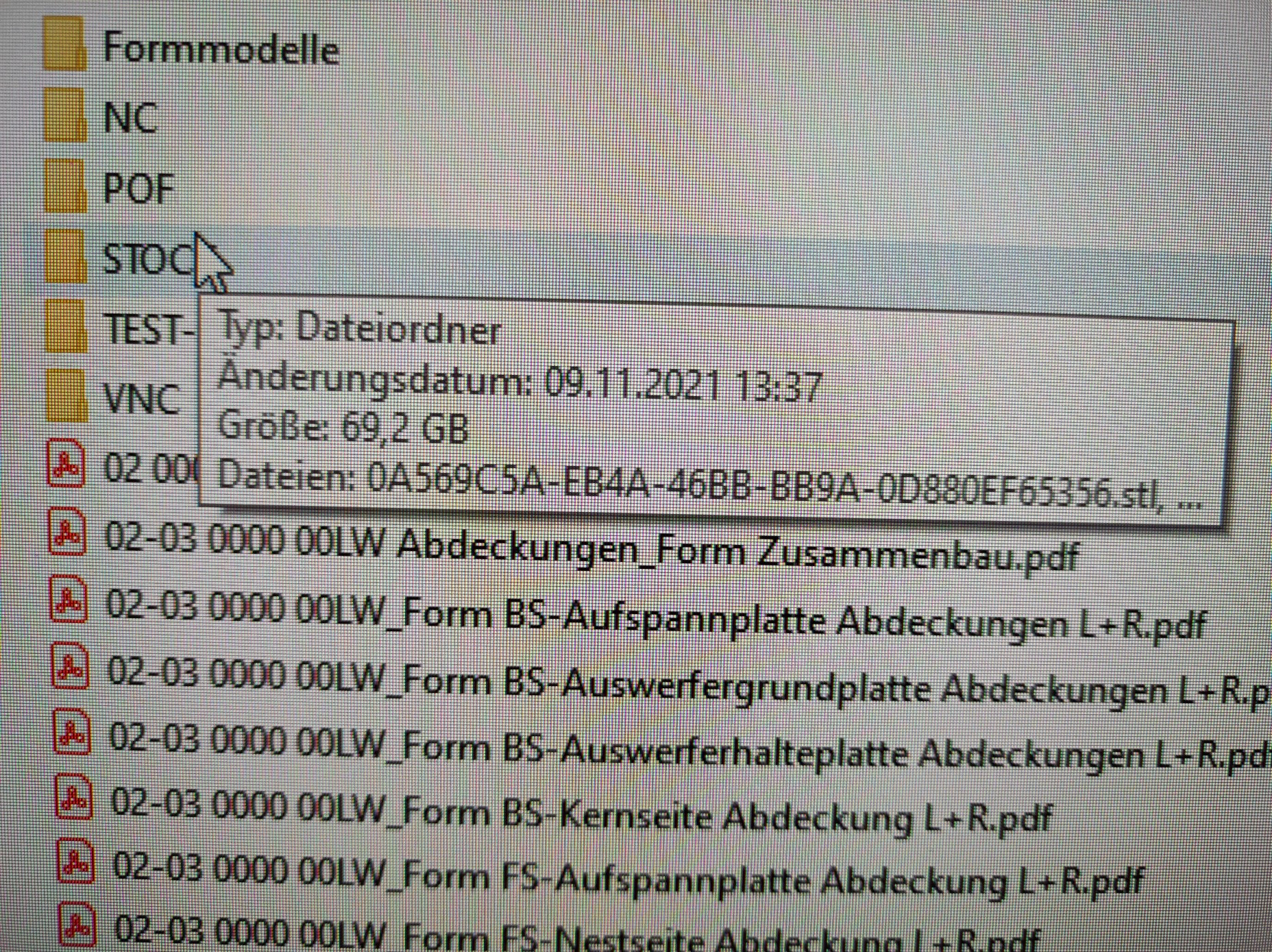

Waga programów CAM i półfabrykaty wykonane w hypermill. Jedną forma 69.2GB

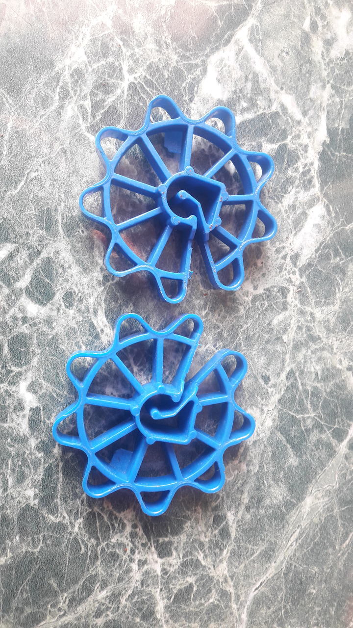

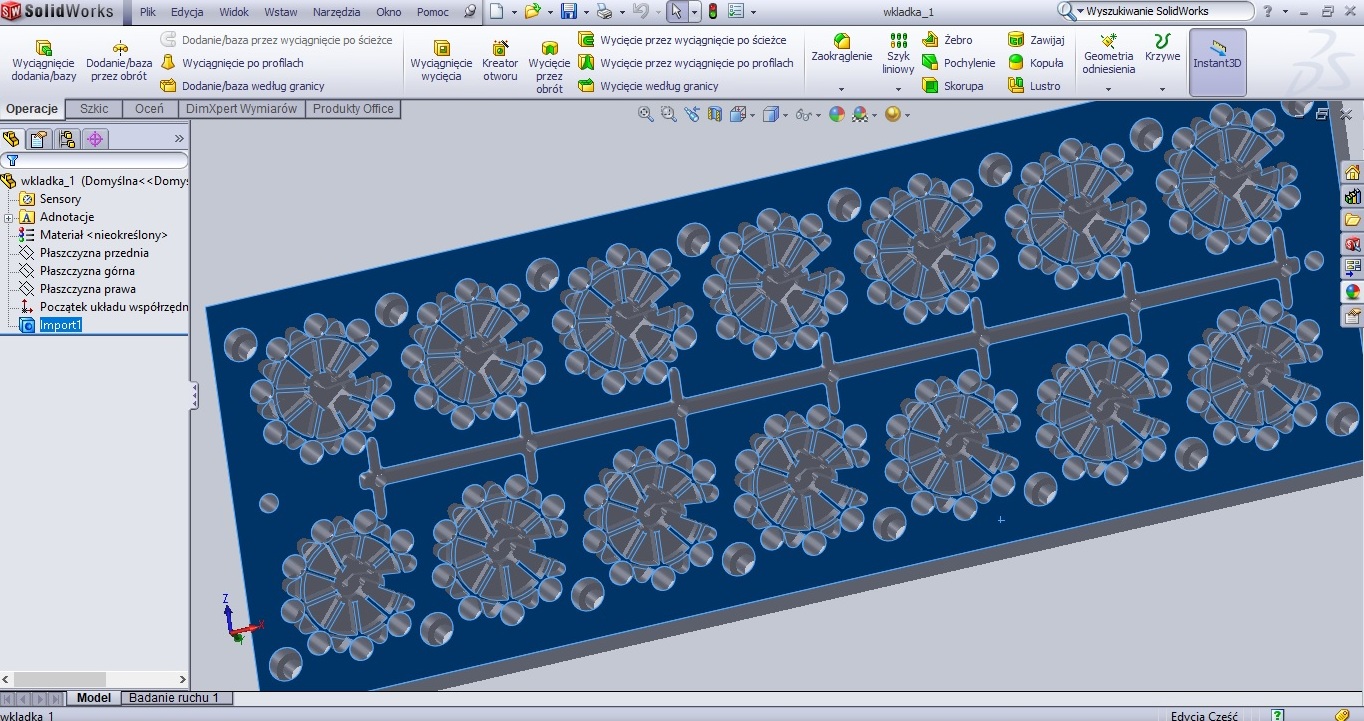

Gdzie znalazłeś takich klientów (?) ..... , dawaj ich. :)
Jakieś 5 lat temu robiliśmy formę wtryskową na takie cudo i to za grosze.
Gwiazdka dystansowa;

Przyglądałem się twojej formie , sami wykonywaliście projekt formy ? Moim zdaniem był błąd przy dodaniu wypychaczy ( chodzi o te 8 sztuk możliwe, że średnicy 16 mm ) nie dodaje się wypychaczy przy styku dwóch blatów stałej i ruchomej , dlatego takie nieładne odciski zostały na detalu . Wykonalbym to tylko z blatu stałego i ruchomego w ruchomym zagłębiłbym się 90 % wysokości detalu po to, żeby detal nie zostawał od strony dolotu plastiku . Takie moje spostrzeżenie .

Technolog sam projektował .
To były nasze początki ...... , miało być tanio i wyszło jak wyszło.
W beton szło , na ,, urodzie " detalu nam nie zależało.

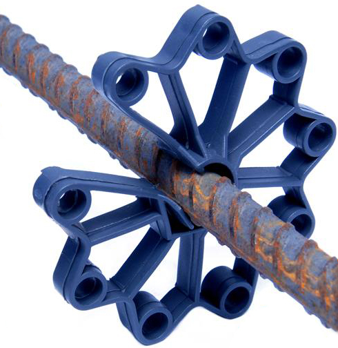

podobny dystans z netu wzięty:
