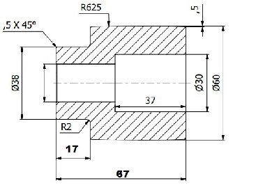

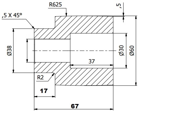

Witam!
Ma ktoś może pomysł jak napisać program na toczenie promienia R625 tak jak na rysunku.
Wstępnie napisałem coś takiego ale wyrzuca mi błąd:
G01 Z0;
G01 X59;
G03 X59 Z-50 I-625 K-29.5;
Powodzenia
Krzycho_Wporzo
Posty: 319
Rejestracja: 05 wrz 2013, 10:08
Lokalizacja: Częstochowa
Post napisał: Krzycho_Wporzo » 10 lut 2016, 10:38
Jeśli to Fanuc to zapisz przez R np:
G0 G42 X59 Z2
G1 Z0 F0.2
G3 X59 Z-50 R625
G1 G40 X65 F2
Jeśli masz Sinumerika zmieniasz tylko z R625 na CR=625 lub B625

Post napisał: Gucio85 » 13 lut 2016, 02:07
nie wiem czy dobrze widze, ale jeśli przesunięcie w Z to 50, to środek łuku będzie 25 a nie 29.5, po drugie primo, startujesz z X 59 a środek łuku, czyli jego max w X to 60. W takim przypadku (bez wyznaczania dokładnie z cada) I będzie -624.5. Ja mam jeszcze okumy na warsztacie, promień pisze się przez L (L625), @Krzycho_wporzo - Nie wiem jak fanuc przyjmuje wartości, ale mam jedną hitachi z fanucopodobnym sterowaniem seicos, tam trzeba dawać kropki przy wartościach, inaczej bierze jako tysięczne mm
