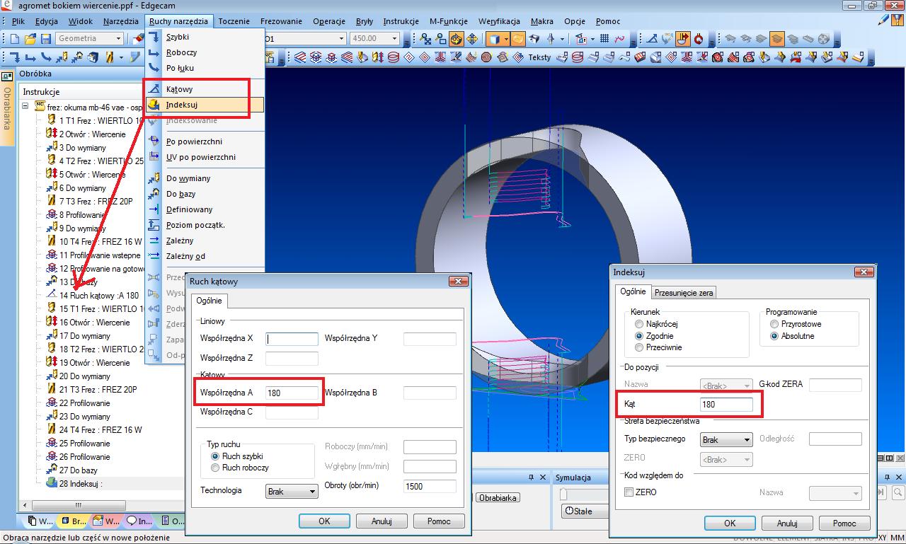

musze obrobic detal przegub - zrobic dwa wyjecia
zrobilem program na jedna strone i potrzebuje aby detal sie obracał poprzez os obrotowa o 180 i frezowal znowu i odjazd na baze
jak w stawic sam obrot i czy sie tak da w ten sposob jak ja bym chcial :?

Kolego pierwsza sprawa, proponuję w przypadku używania 4 osi umieszczać główne ZERO w osi detalu... Ponieważ:
Aby obrócić detal o 180 st. możesz użyć dwóch opcji: Zakładka Ruchy narzędzia/Kątowy lub Indeksuj (lub odpowiednia ikona w interfejsie) gdzie wpisujesz dla odpowiedniej osi (w Twoim przypadku oś A) odpowiedni obrót czyli 180 st. Następnie zaznaczasz z Shift wszystkie instrukcje z sekwencji i z Ctrl przeciągasz je poniżej ideksowania. W ten sposób szybko kopiujesz to co miałeś zrobione o 180st. Problem pojawia się gdy ZERO masz ustawione tak jak w Twoim przykładzie... Jeżeli podawałeś w poszczególnych cyklach odpowiednie głębokości to po skopiowaniu obróbki ta skopiowana będzie na nieodpowiednich poziomach. Widać to w sumie na poniższym rysunku. Spróbuj dla testu to zobaczysz... Gdy będziesz miał ZERO w osi to nic nie będziesz musiał poprawiać...
Innym sposobem jest skopiowanie obróbki w dokładnie taki sam sposób jak pokazywałem w przypadku rowków na wałku...
Mam nadzieję, że będzie to w miarę jasne :wink:

Cinek rewelka z tym
udało mi sie to zrobic na dwa sposoby a nawet moge powiedziec ze na trzy. te dwa sposoby co Ty podales indeksowanie albo kat.
zmieniłem zero na centralnie aby sie nie zamieszac samemu :lol:
a 3 sposob to zrobilem poprzez Edycja\przekształc\obroc obrotowo
nie bawem sprawdze to fizycznie jak to bedzie hulało czekam tylko na te przeguby
