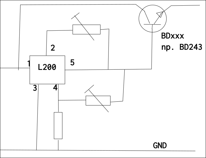

Kiedyś robiłem zasilacz 0-30V 5A na układzie L200, przy czym sam L200 może bodajże 2.5A, więc zostało zastosowane takie rozwiązanie:
Sorki - rysowane "na kolanie".
Seria, w moim wykonaniu, to dwie sztuki, w tym jedna w odbiciu lustrzanym.

Ale - 20A i różnica napięć we - wy 20V .
Daje dość sporo mocy do wytracenia .
Łatwo policzyć .
Na jeden tranzystor można - bezpiecznie - przyjąć z 3 - 4A.
Przy sporym radiatorze.
Tak że - tego ten - panie - że tak powiem
pzd.

Jakoś jednak robią takie układy... może strugają z drewna?
A może należy poszukać odpowiedniego elementu... ot choćby Infineon G50N60 Vce-600V, Ic-50A
Nie mówię, że się akurat ten nadaje, ot po prostu wiem o jego istnieniu.
Nie można też wykluczyć zastosowania układu kaskadowego w celu wysterowania.
