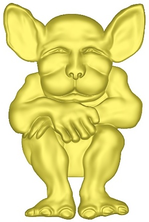

Ta firma sprzedaje obiekty 3D w postaci plików.
Do ich przeglądu rozdaje darmo przeglądarkę.
Taki plik można sobie ściągnąć i tą przeglądarką przeglądać.
W pliku są wszystkie informacje o obiekcie bo w przeglądarce można sobie dowolnie obracać o0biekt.
Ale musi to być jakoś zaszyfrowane żeby obejrzeć ale nie wykorzystać ale chyba nie łatwo będzie to "złamać". :sad:
link do firmy: http://www.vectorart3d.com

Ściągnąłem np. goryla i go testuję.
Jeszcze nie mam sukcesów.
Zauważyłem tylko, że początek pliku jest bardzo podobny do plików 3dmax z rozszerzeniem max.
Wiem, że jest skompresowany bo po potraktowaniu zipem czy rarem ma podobną wielkość.
obrazek ze strony producenta
goryl.rar
plik v3v
(477.55 KiB) Pobrany 668 razy

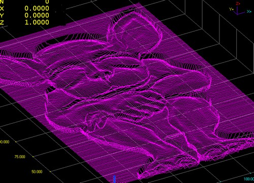

cnc ale na podst.obrazka

Ta kasza jest najciekawsza, nie próbowałem jej jeszcze narysować.
Czy ktoś może to spróbować otworzyć Maxem ? Bo ja nie mam.
