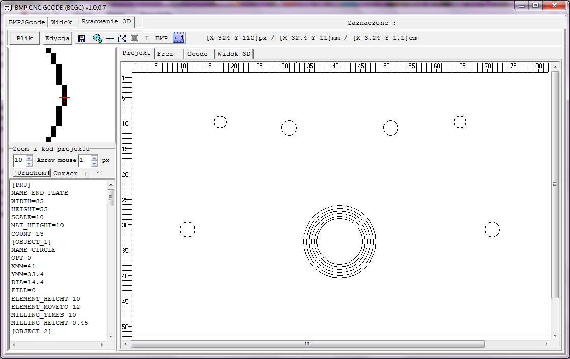

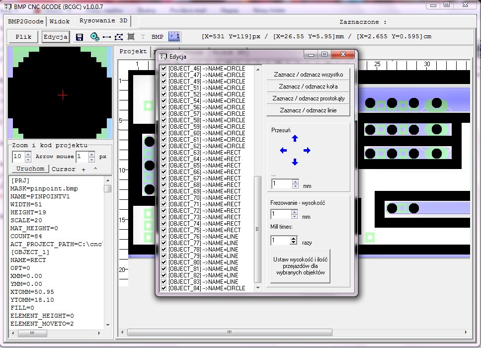

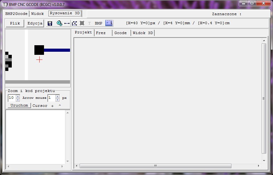

I tak - aplikacja wygląda bardzo prosto.
Po lewej stronie mamy zoom na kursor oraz podgląd kodu projektu - a po prawej stronie mamy pole edycji.
Po załadowaniu lub utworzeniu projektu możemy dodawać linie, kwadraty, wielokąty i koła - oraz definiować ile razy dany element ma być frezowany - oraz jaka grubość materiału ma zostać zdjęta za jednym przejazdem.
Np projekt płytki końcowej do profili C-Beam.
Program oferuje także miarkę - aby w skali 1:1 móc mierzyć odległości.
Program oferuje wszystkie wartości w milimetrach - dzięki czemu tworzenie czegoś jest banalnie proste i zrozumiałe, skala wyjściowa gcode o ile dobrze pamiętam także jest w milimetrach - bo specjalnie tak zaprojektowałem swoją maszynę - aby X1.150 pojechało dokładnie w 1,15 milimetra.

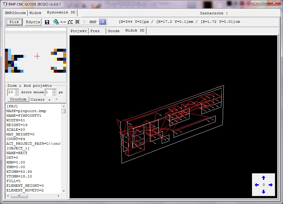

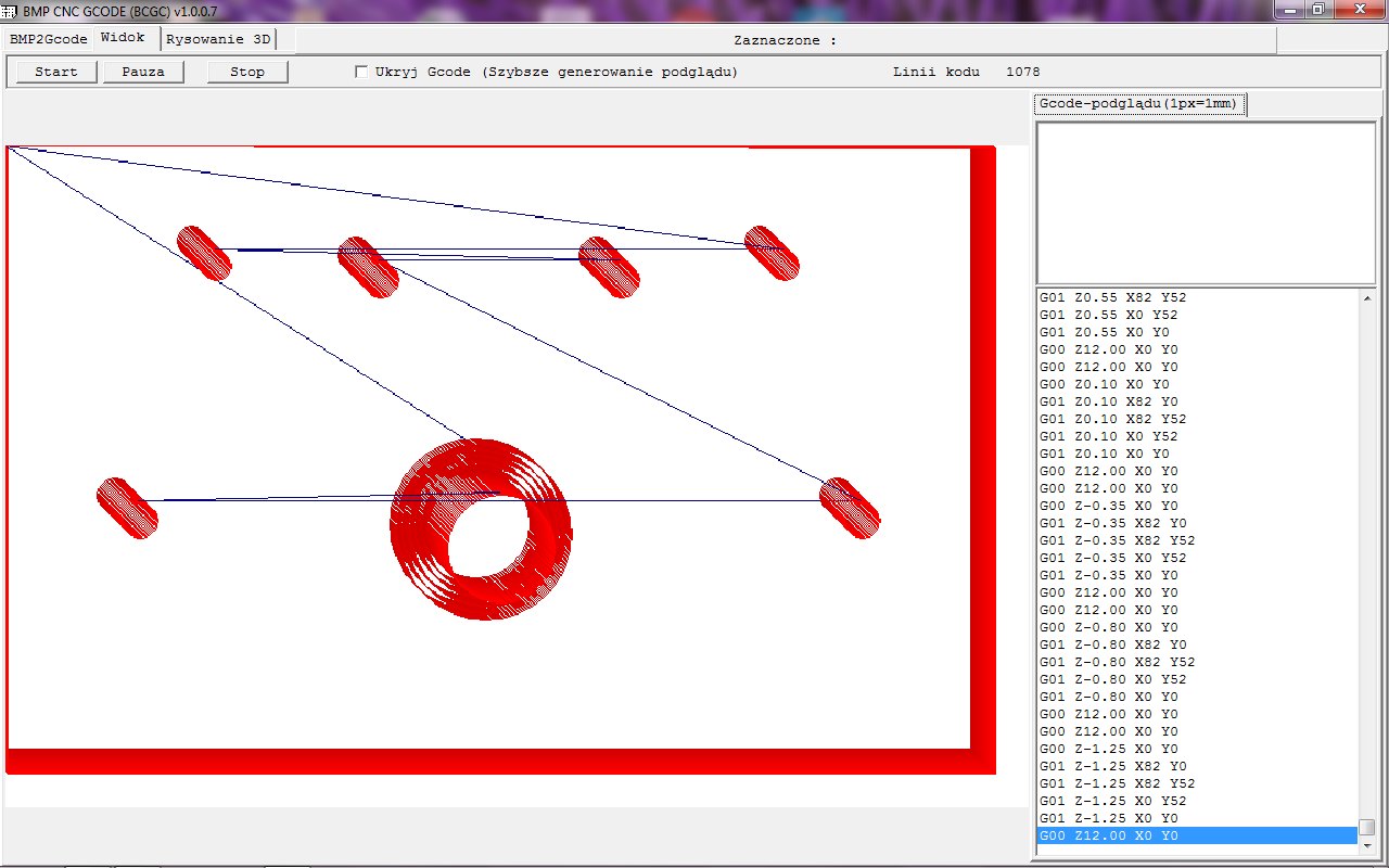

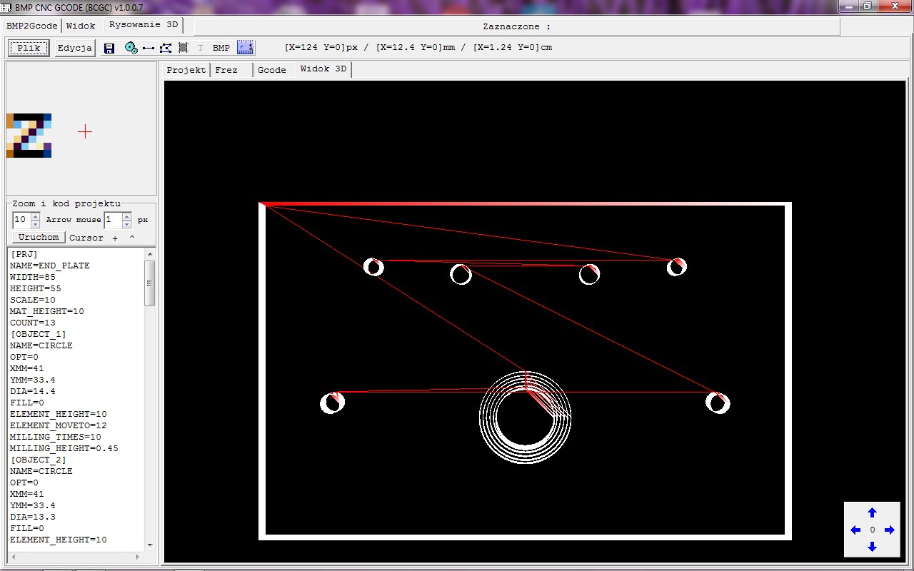

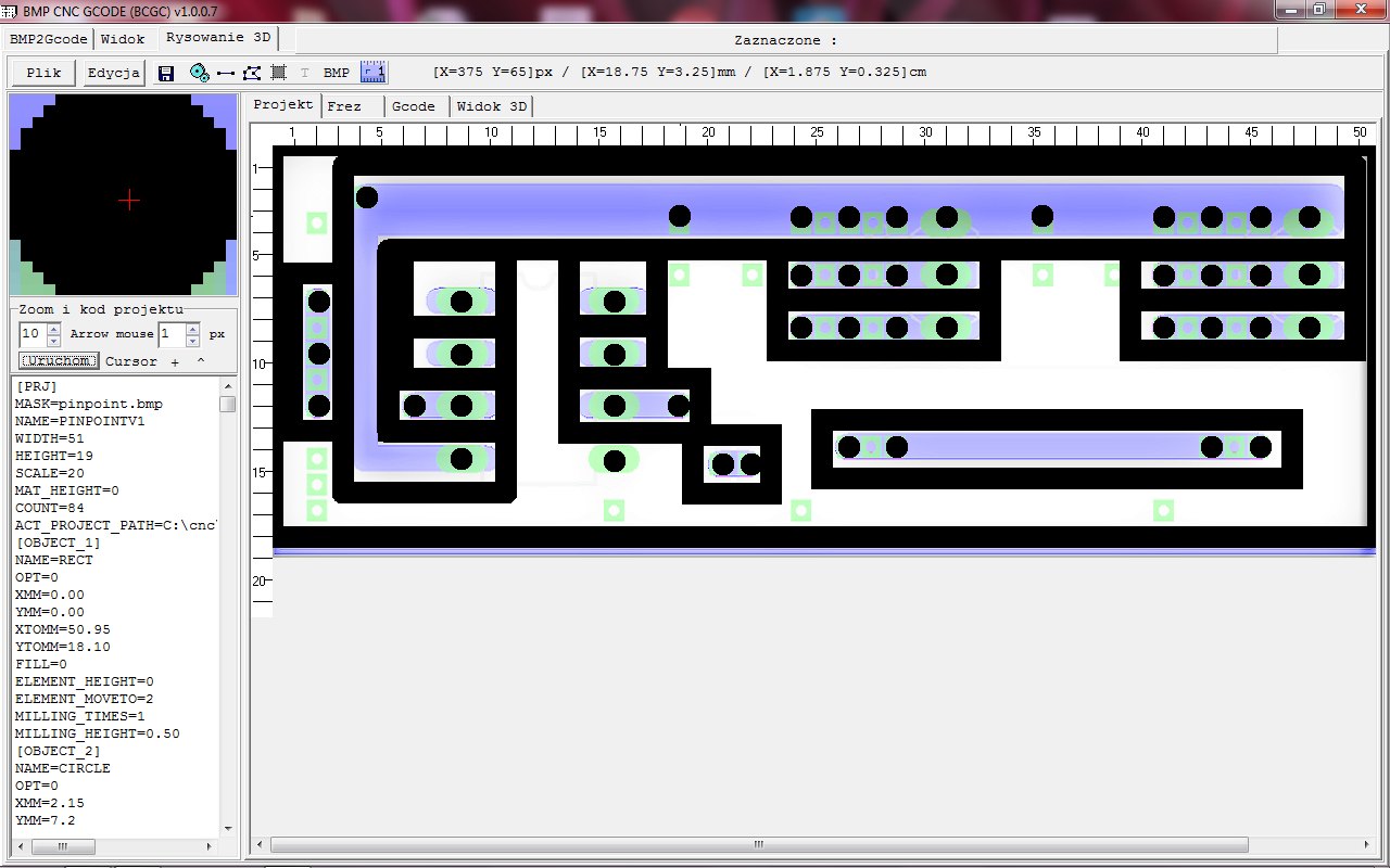

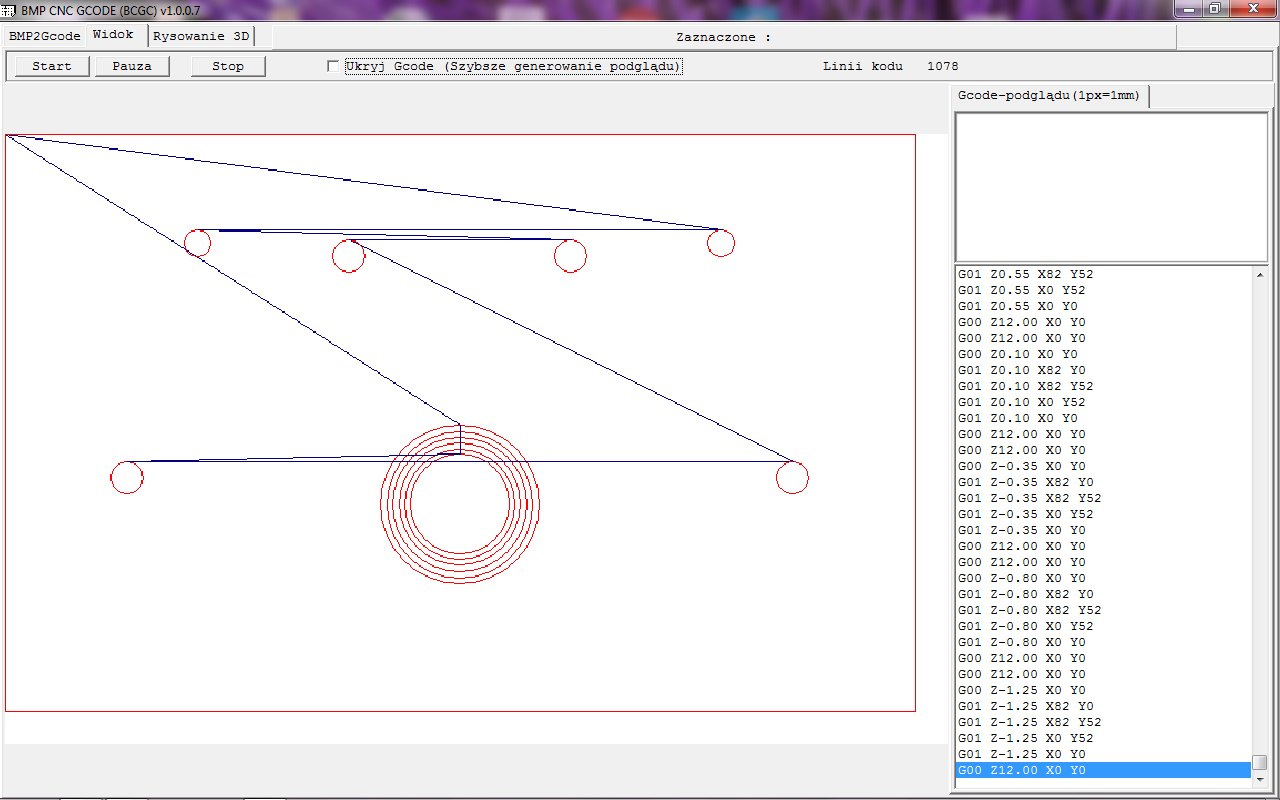

Program oferuje podgląd w 3 formach.
na pierwszym zdjęciu widać prostą symulację,
na drugim zdjęciu - symulację z rozróżnieniem głębokości danego elementu

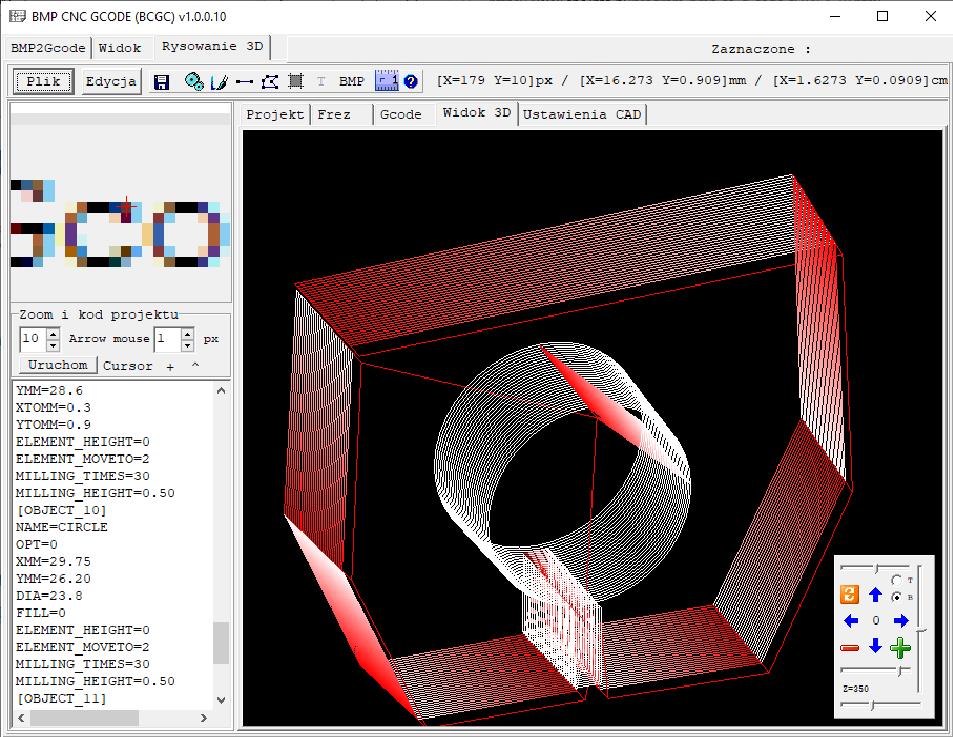

na trzecim zdjęciu - podgląd w opengl - 3D gdzie element można sobie obracać i oglądać go z różnych perspektyw (to jeszcze nie jest skończone - działa w podstawowy sposób, ale mi to wystarcza)

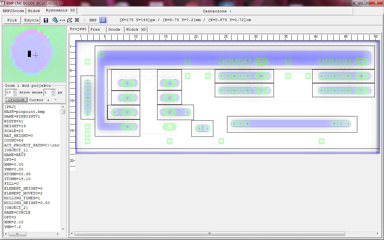

Program fajnie pozwala robić proste PCB. Np utworzyć outline ścieżek ze zdjęcia PCB.
Ja to np robię tak, że robię sobie PCB w Eaglu a później screen zapisuję jako BMP i otwieram w moim jako maskę. Ustawiam wielkość projektu (czyli jaką pcb wyjściową chcę uzyskać) i wszystko idealnie pasuje z faktycznymi wielkościami elementów.
Można także w edytorze uwzględnić grubość freza - wtedy podczas tworzenia widzimy dokładnie co i gdzie nam zostanie czy zniknie.
No i na koniec - program pozwala edytować jeden lub wiele objektów na raz. Można grupowo przesuwać, modyfikować głębokość frezowania itp.

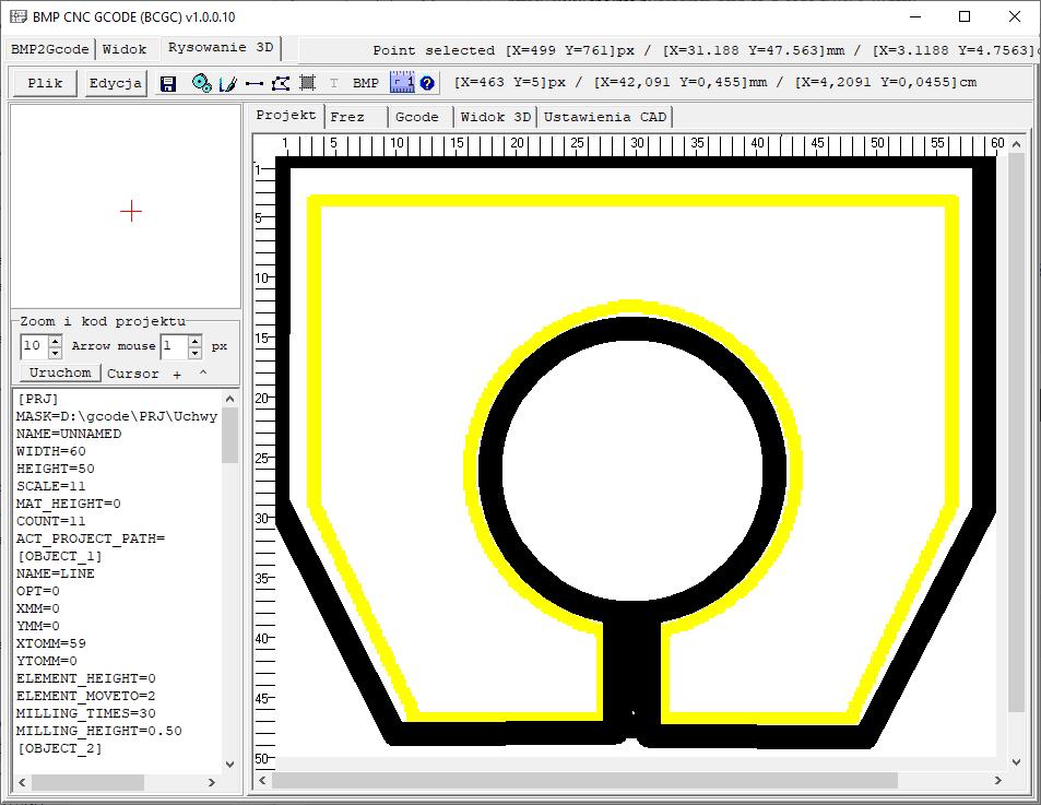

Poniżej na szybko zrobiony uchwyt do wrzeciona. W sklejce takie coś będzie. Silnik ze starej wkrętarki - one są wysokoobrotowe - idealne na małowydajne wrzeciono.
Gcode - z tego co wyszło.
uchwyt.zip
(2.35 KiB) Pobrany 258 razy
Uwaga na freza! nie testowałem wyniku. Schodzi na -15 w Z
