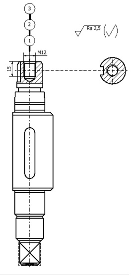

Muszę w ostatnim etapie projektu procesu technologicznego przed kontrolą jakości wykonać otwór osiowy gwintowany (ostatni etap ponieważ potrzebny był nakiełek do wcześniejszych etapów obróbki). Mam problem ponieważ wałek jest już po operacji szlifowania. Jak złapię go uchwytem 3 szczękowym, to szlifowanie pójdzie na marne. Dostałem przymus wykonania technologią wiercenia.
Proszę o radę jak podtrzymać wałek, aby móc skutecznie wywiercić otwór?

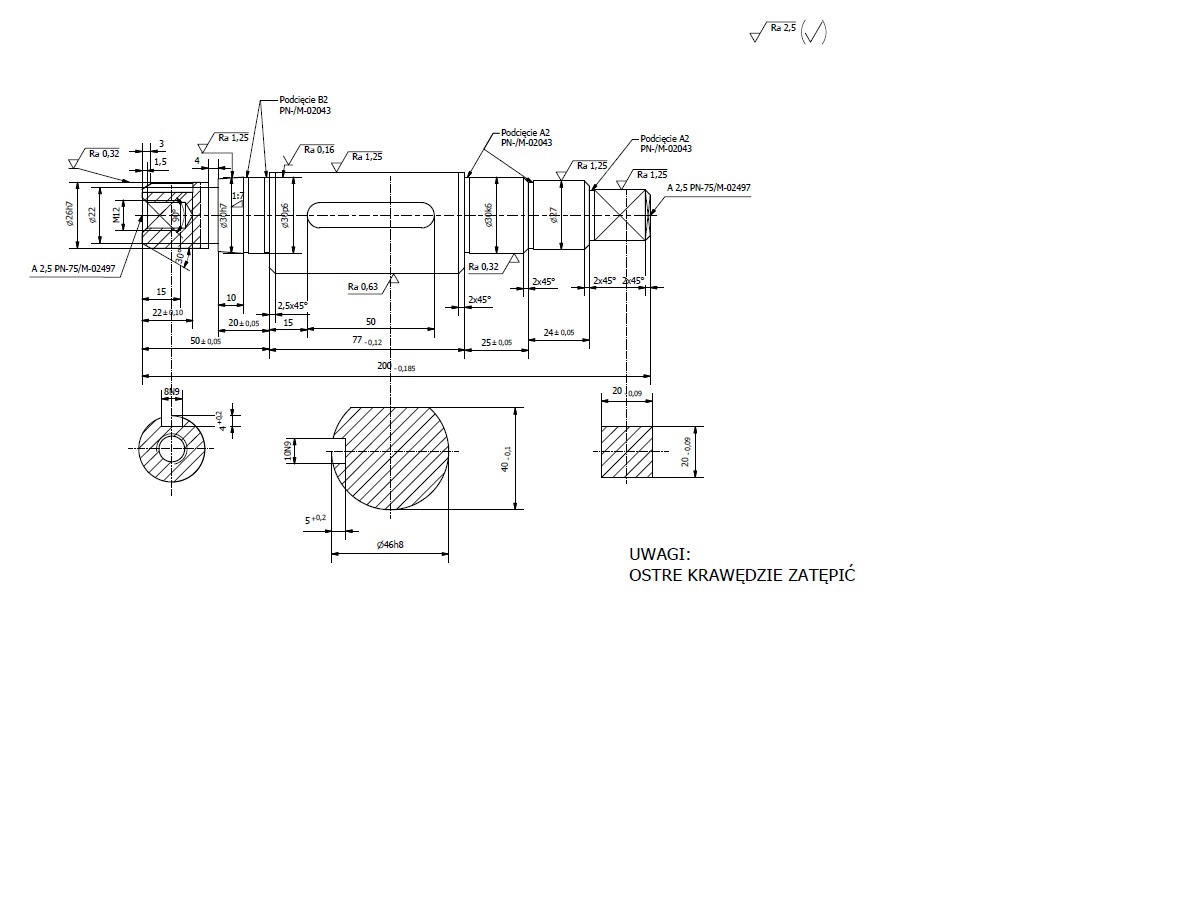

Rysunek wykonawczy:
Technologia otworu:

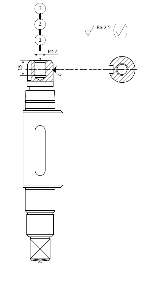

Przerywane kreski na jednym z czopie, to tuleja ochronna z innej operacji, tutaj nie będzie miała zastosowania?
Czy zabiegi dla tego procesu, to?
1. Nawiercać otwór
2. Rozwiercać
3. Wykonać gwint
Dzięki z góry za pomoc :)

Tak się zastanawiam, czy kształt, oraz wielkość fazy nie sugeruje, żeby gwint zrobić w momencie nawiercania nakiełkiem. :cool:

Miękkie szczeki o średnicy 26-0,05, chwyt za średnicę 26h7, tokarka.

nawiercanie
wiercenie
fazowanie pogłebiaczem stożkowym
gwintowanie.

Ale 2 raz nawiercać? Nakiełek masz wykonany.. więc wiercić, Faza, gwint..
A tak serio to też uważam że trzeba było to wcześniej wykonać z dużą fazą..

Jest konieczne 2 nawiercanie (jest już nakiełek)?
Czy mogę zamocować przedmiot w taki sposób?
Tak jak mówił kolega wyżej przy użyciu miękkich szczęk z podporą stałą na dole?
