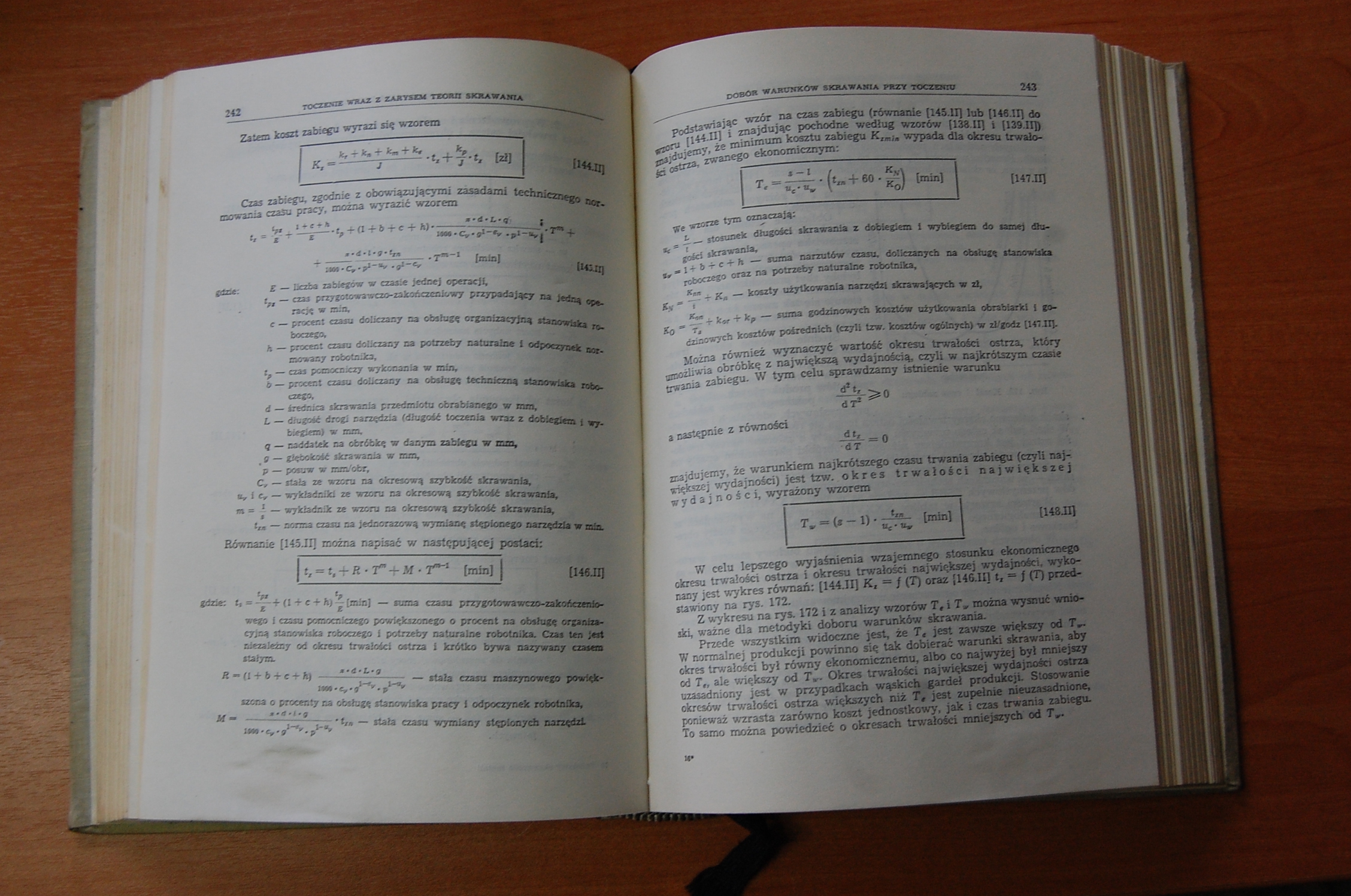

Koledzy praktycy !!
Żeby uzmysłowić wam wagę naukowego podejścia do obróbki przedstawiam mały fragment wyliczenia kosztów :
Dla zainteresowanych mam jeszcze szczegółowe opracowania instytutu radzieckiego, powołanego specjalnie do określenia max przyboru na jedno ziarko sciernicy korundowej :)

Od dziś każdemu pracownikowi będę obliczał, jaki ma "procent czasu doliczany na potrzeby naturalne i odpoczynek normowany pracownika". Dzięki Kamar!

Ej, chwila, to tylko część. Fotografować reszte ? :) Żebyś nie dołożył do interesu :)
