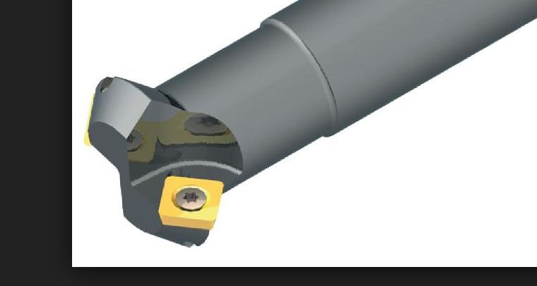

Post napisał: burzaxxx » 07 lut 2015, 14:53
na frezarkę
tniesz rurkę np na odcinki 150 mm
zaciskasz pionowo w imadle
planujesz powierzchnię, robisz otwory, frezujesz wymiary zewnętrzny i pod gwint otwór wewnatrz, gwint frezujesz w cyklu płytką - jedziesz od dołu
tniesz naokoło zostawiając 0,05-0,1mm naddatku
pukasz młotkiem i sztuka odpada.
możesz dorzucić fazki.
u góry i na dole
następną sztukę robisz obniżając Z o 2mm
