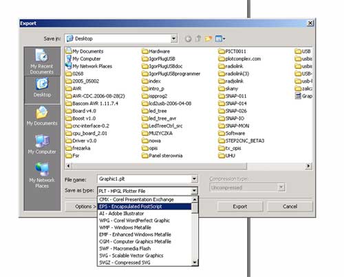

... czytam i czytam i nic nie rozumie za duzo kombinujesz .....
robisz tak wiem ze masz artcam wiec to pikus
robisz sobie dokladnie rysunej zeczy jakiej potrzebujesz puzniej eksportujesz to do pliku *.eps" ....
otwiersz sobie Artcam
nowa kartke i ustawiasz wielkosc materialu taka zeby ci sie zmiesciolo to z corela pouzniej importujes ten plik "*.eps" ustawiasz do na kartce wybiersz opcje frezowania wybiersz frez samo wyznaczy linie frezowania z korekta na wielkosc freza i zapisujesz plik do g-code (dla mach) importujesz do macha i frezujesz ;) proste ?

Może głupie pytanie ale corel nie ma pliku ,,eps"
webserver
Posty: 989
Rejestracja: 01 sty 2005, 17:48
Lokalizacja: Bełchatów
Post napisał: webserver » 12 sty 2007, 15:16
jak to nie ?>
