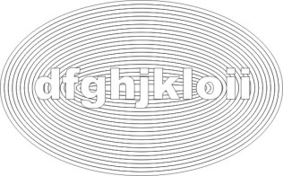

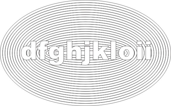

Robie to bardzo prosto. W corelu projekt eksportuje do pliku PLT. Potem przez macha pobieram go i kompiluje do g-codów i efekt jest taki jak widać. Na innym komputerze kolega robi dokładnie to samo w taki sam sposób, przesyła go e-mailem ja wrzucam do macha i projekt jest taki jak powinien być rtównież po wyfrezowaniu. U mnie jest prawidłowo jeżeli nie umieszczam napisów figur itd. wtedy kwadrat czy elipsa trzyma wymiary. Jeżeli coś włoże do środka kwadratu czy elipsy efekty takie jak widać. Więc nie wiem czy jest to wina programu do obsługi maszyny tylko coś między corelem a machem a bardziej stawiam na plik który wychodzi z corela. Próbowałem to zrobić jeszcze inaczej tzn. plik z corela był eksportowany do
BMP potem corel trace i do macha ale efekt linni czyli ścieżki freza jest tragiczny tzn z łuków i elips robi figury bardziej kwadratowe.

Post napisał: tuxcnc » 07 maja 2011, 17:02
Plik Rysunek11.plt jest OK i wykonałem z niego poprawne G-kody.
Tak więc wychodzi na to, że w Corelu masz wszystko w porządku, a to Mach głupieje.

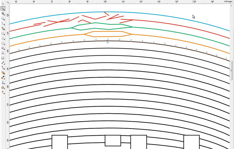

po imporcie pliku Rysunek11.plt do Corela przy pierwszych okręgach wyszło po kilka linii nałożonych na siebie. Błąd tworzenia tych okręgów w Corelu lub ich eksportu.
Nie ma w załącznikach pliku wektorowego z Corela, więc nie wiadomo co było przyczyną.
Na obrazku trochę "rozczłonkowałem" te okręgi aby było widać jak są zbudowane.
G-kody można wygenerować z takiego pliku, ale ja nie robiłem tego w Machu.
W podglądzie pracy takiego G-kodu widać, jak frez przechodzi po dwa razy po pierwszych okręgach.
Pozdrawiam, Krzysztof.

Żelazny Wasyl pisze:po imporcie pliku Rysunek11.plt do Corela przy pierwszych okręgach wyszło po kilka linii nałożonych na siebie. Błąd tworzenia tych okręgów w Corelu lub ich eksportu.
To akurat się często zdarza.
Czasem coś się źle zaznaczy, czasem "samo" skopiuje, taka już uroda interfejsu Corela.
Zwykle to dopiero przy cięciu wychodzi, bo przecież nikt nie będzie każdej linii sprawdzał.
Natomiast temat jest o tym, że się tego pliku Machem nie da wyciąć.
W tym sensie należy uznać plik za poprawny.
Niemożliwość przetworzenia tego pliku w G-kod absolutnie dyskwalifikuje program CAM.
