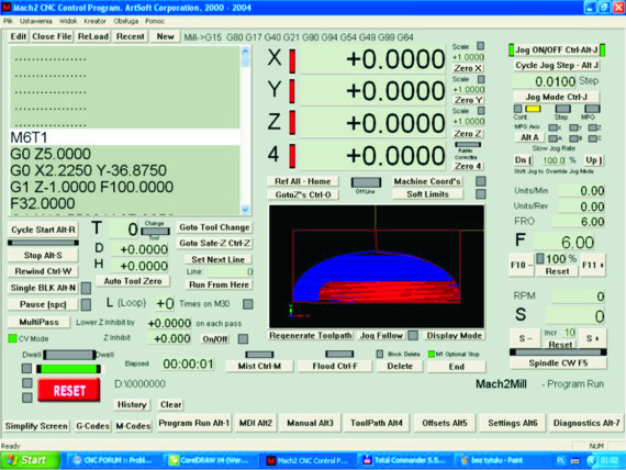

Zrobiłem tak jak napisaliście i wyszło coś takiego. Dokładnie chodzi orysunek elipsy a w niej napis cnc i oto efekty. Czy wie ktoś co źle robie. Oczywiście chce wstawić zrzut z ekranu tylko nie wiem czy to się uda.

Post napisał: tuxcnc » 07 maja 2011, 11:19
kubus838 pisze:Czy wie ktoś co źle robie.
Na pewno źle robisz, że używasz Macha ...
Ten program jest delikatnie mówiąc niedopracowany i potrafi różne szopki robić.
Nie to żeby się całkiem nie nadawał, tylko trzeba go trochę poznać, żeby wiedzieć gdzie są błędy.
Natomiast cały czas nie bardzo wiadomo co i jak robisz.
Corel nie eksportuje G-kodów.
No to jaki format pliku wczytujesz do Macha ?
Czy jak ten plik zaimportujesz do Corela, to masz to samo co wyeksportowałeś ?
