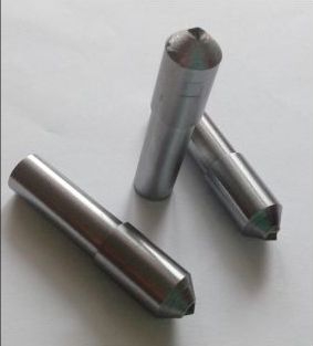

rc36 pisze:czyściłem diamentem ściernicę kilka razy, ale bez rezultatu.
Jaki masz posuw wzdłużny diamentu w milimetrach na 1 obrót ściernicy??
Diament masz ostry? Przestawiasz regularnie diament żeby zawsze ciął ściernicę ostrą krawędzią?

zdzicho pisze:O czym ty piszesz kolego?Przecież to jest toczek.Obciagał z ręki.
To nie ma znaczenia że trzymał diament w ręce. Chodzi o prędkość nacinania "gwintu" diamentem. Trzeba mieć orientację (najlepiej wyliczyć) z jaką prędkością przesuwać diamentem. Jak przesuwał zbyt wolno to spłaszczył ("nie naciął gwintu" na ściernicy) i stępił ściernicę. To samo tyczy się ostrości diamentu. Jeśli nawet przesuwał z dobrą prędkością ale TĘPYM diamentem to stępi ściernicę.

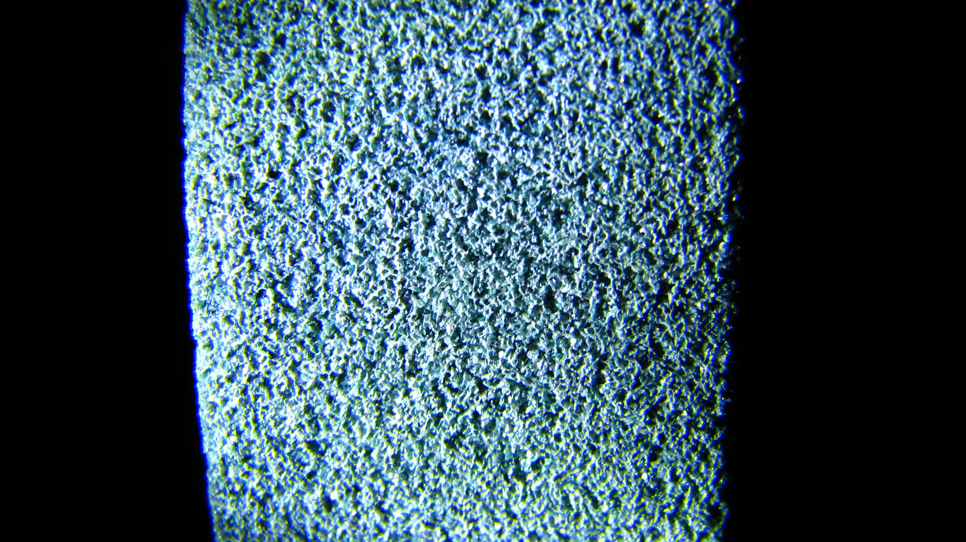

rc36
Posty: 2388
Post napisał: rc36 » 05 kwie 2017, 19:31
Diamentu do równania ściernicy używam takiego jak na foto
Ściernica po równaniu wygląda tak
a węgliki w dalszym ciągu szlifuje się kiepsko.
Na początku praktycznie w ogóle nie musiałem czyścić ściernicy bo czyściła się sama, a teraz nawet po potraktowaniem diamentem jest lipa.

MaciejDlugosz
Posty w temacie: 10
#19
Post napisał: MaciejDlugosz » 07 kwie 2017, 13:19
Schemat postępowania LOGICZNEGO - przykład
Ciśnienie w kołach ma wynosić 2,3 bar
Do pomiaru ciśnienia służy manometr
Żeby mieć pewność czy ciśnienie jest prawidłowe wystarczy posłużyć się manometrem
Postępowanie NIELOGICZNE - przykład
ciśnienie ma być "dobre"
auto nie chce płynnie się toczyć - coś jest nie tak z ciśnieniem w oponach
robimy zdjęcie ugięcia opon i czekamy na opinie "ekspertów"
Ściernica do naostrzenia - postępowanie logiczne:
- ostry diament
- formuła matematyczna do obliczania czasu przesuwu diamentu: mnożąc liczbę obrotów ściernicy na minutę przez posuw diamentu na obrót ściernicy w milimetrach, otrzymamy posuw mm/min, który łatwo można sprawdzić za pomocą stopera zegarka
- umiejętność liczenia
- zegarek
Przykład 1:
- ściernica o szerokości 50mm
- obroty ściernicy 2800 obr/min
- posuw diamentu na obrót ściernicy 0,18mm/ obr (obciąganie zgrubne)
2800 obr/ min * 0,18 mm/ obr = 504 mm/min = 504 mm/ 60 sekund = 8,4 mm/s
Ściernica o szerokości 50mm wymaga w takim układzie 50 mm/ 8,4 mm/s = 5,95 s ≈ 6 sekund
Przykład 2:
- obroty ściernicy 12 000 obr/min
- posuw diamentu na obrót ściernicy 0,10mm/ obr (obciąganie gładkościowe)
12 000 obr/ min * 0,10 mm/ obr = 1200 mm/min = 1200 mm/ 60 sekund = 20 mm/s
Ściernica o szerokości 50mm wymaga w takim układzie 50 mm/ 20 mm/s = 2,5 sekundy
Do zapewnienia poprawnego naostrzenia ściernicy posługujemy się (wyliczonym) czasem przesuwu i ostrym diamentem. NIE MA SENSU robić zdjęcia ściernicy i pytać co jest nie tak. Należy robić zgodnie ze sztuką, dopiero potem zadawać pytania gdy coś się nie zgadza.
Żeby zobaczyć na fotografii czy ściernica jest "zeszklona" czy stępiona - zbyt powolnym przesuwaniem diamentu lub przesuwaniem tępego diamentu - należałoby zrobić serię zdjęć pod różnym kątem (by sprawdzić czy nie zachodzi odbicie światła od zeszklonej powierzchni) oraz zdjęcia Z DUŻYM POWIĘKSZENIEM by zobaczyć TĘPE ZIARNA.
Ziarna mają wielkość 80, czyli 177-210µm i na zwykłym zdjęciu nie widać ich "ostrości".
