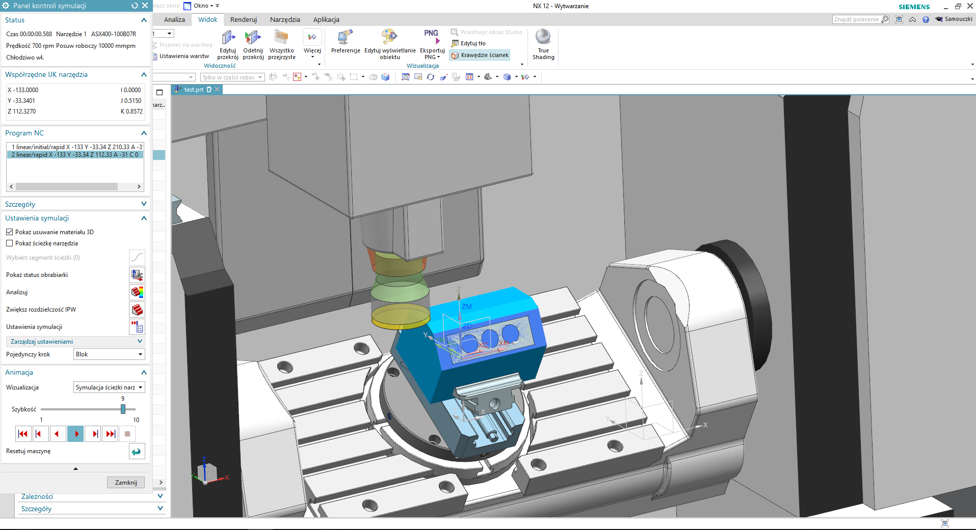

Nie wiem dlaczego ale podczas symulacji z obrabiarka element obrabiany się obraca, podstawa imadła także lecz szczęki pozostają w miejscu. Próbowałem dołożyć dodatkowe wiązania ale nadal nic. Mozę ktoś wie co robię źle.
Dzięki z góry za każdą pomoc :-)

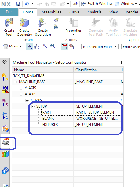

- sprawdź przypisanie brył do poszczególnych elementów w łańcuchu kinematycznym:

Post napisał: edo81 » 29 mar 2018, 12:18
Dziękuje #nxcam o to właśnie mi chodziło :-)
