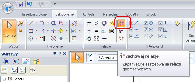

Mam problem z wymiarowaniem. Dokładnie przy rysowaniu figury nie mogę zmienić wartości wymiaru. Próbowałem z kłódką ale bez skutku. Wcześniej pracowałem i nie było problemu, może ktoś spotkał się z taką sytuacją. Z góry dzięki!!
[ Dodano: 2011-09-09, 20:35 ]
jeszcze jedno, co dziwne w synchronicznym można edytować wymiar

Prawdopodobnie inny wymiar Ci to blokuje, bo nowy narusza relacje.

właśnie nie!! rysuje np. koło i chcę zmienić średnicę np. na 20mm i nie mogę.

Mam identyczny problem z wymiarami. Rano wszystko można było zrobić, po południu już nie. Rysując linię czy też okrąg wymiarując go nie można zmienić jego wymiaru. Wymiar jest nie aktywny, nie jest zależny od innego. Czy ktoś potrafi pomóc?

Post napisał: nxcam » 30 wrz 2011, 18:34
trza "Zachowywać (odpowiednie) relacje" międzyludzkie by wiedzieć kto pomóc może, a kogo kłódką potraktować... :)
- przed rysowaniem wciśnij opcję relacji - jak na rysunku poniżej - i uważaj na kłódkę z lewackiej strony...

Post napisał: piocam » 30 wrz 2011, 19:06
Relacje nie mają nic wspólnego z wymiarami :P
Co do kłódki to kolega nxcam prawdę piszę. Dodam iż przy domyślnym sposobie wyświetlania kolorów wymiary sterujące są wymiarami czerwonymi a wynikowe niebieskie. Można kliknąć PPM na wymiar i z menu wybrać Zablokuj wymiar i stanie się sterującym.
