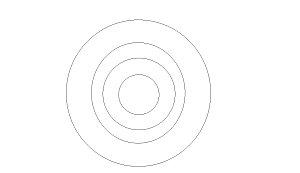

Post napisał: wiss » 13 maja 2014, 16:56
jak spojrzymy na rysunek od prawej strony to zobaczymy coś takiego?
czyli to jest wycięcie po całym obwodzie, rozumie. ale czy to tak będzie wyglądało?

Post napisał: tonieon » 13 maja 2014, 17:00
Według mnie tak, początek ,,otworu" po prawej do środka jest zapisane jaki fi , a fi = okrąg, koło - tylko nie rozumiem czemu na dole nie ma przerywanych lini

Post napisał: wiss » 13 maja 2014, 17:02
przecież jeżeli tam jest wycięcie po całym obwodzie to na widoku zewnętrznym nie będzie go widać, więc dobrze jest.

Post napisał: tonieon » 13 maja 2014, 17:08
Możliwe , mnie uczyli że powinno przerywanymi być , u ciebie może inaczej - od nauczyciela zależy
[ Dodano: 2014-05-13, 17:09 ]
a wcięcie wykonano na tokarce , żaden problem, potrzebujesz coś jeszcze ?
