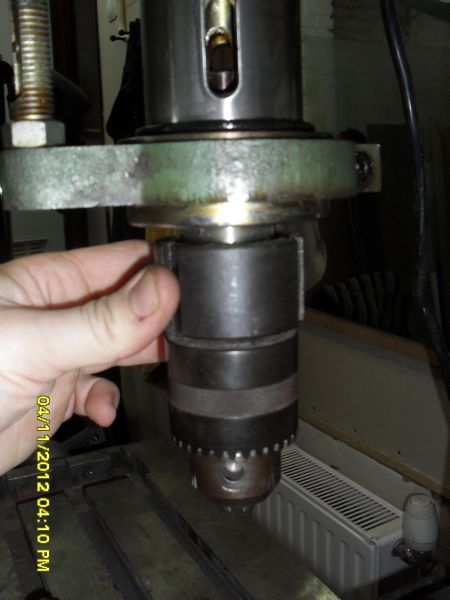

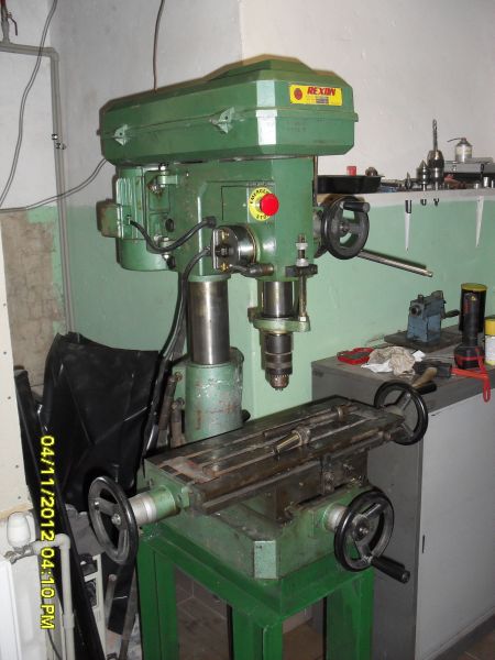

Posiadam od kilku dni piękną frezareczkę, REXON.
W gnieździe jest zamontowany uchwyt wiertarski na stożku MK3 z płetwą.
Wrzeciono jest przelotowe, a uchwyt nie jest przykręcony przez wrzeciono.
Próbowałem go wyciągnąć na różne sposoby i nie chce puścić.
1. Próbowałem wybić go prętem przez wrzeciono - od góry.

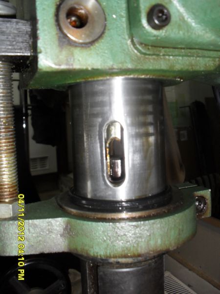

2. Korzystałem z okienka rewizyjnego w pinoli, włożyłem tam utwardzony wałeczek i lekko cofałem pinolę by wypchnąć stożek. Dalej kicha
3. Odkręciłem kluczem hakowym nakrętkę (tą za którą trzymam ręką na zdjęciu) i próbowałem nią pchnąć w dół uchwyt wiertarski - dalej nie ma możliwości.
Ostatecznie psiknąłem do środka WD40 i zostawiłem do jutra. Jak skutecznie wysunąć ten stożek?

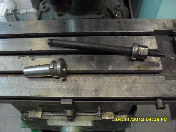

Dodatkowo na poniższych zdjęciach jest jeszcze na stole położony jakiś patent mi nieznany na stożek MK3 i śruba z gwintem drobnozwojnym, jakimś łożyskiem i nakrętką. Nie wiem czy to od kompletu czy nie tak dostałem z maszyną. Może ktoś potrafi to rozszyfrować?

Jak sama nazwa wskazuje
kawałek płaskownika =6 ścięty pod kątem 6-10 stopni.
Te gadzety to chyba tulejka przelotowa ze srubą mocującą frezy przez wrzeciono.

Teraz się zastanawiam, czy to czasem nie jest redukcja MK3 na MK2. Jutro sprawdzę bo jestem poza warsztatem.

1- klin wygląda tak http://allegro.pl/klin-do-wybijania-trz ... 89664.html wsadzasz w otwór nazwany przez ciebie rewizją i uderzasz młotkiem w jego koniec najlepiej metalowym młotkiem i najlepiej prosta stronią klina niech opiera się o płetwę
2-ta szpilka ze zdjęcie to może być właśnie szpilka do mocowania narzędzi z otworem gwintowanym zamiast płetwy
[ Dodano: 2012-11-04, 22:45 ]
aaaa i ta oprawka z boku wygląda jak redukcja stożka z 3 na 2
korzystając z okazji opisze wybijanie narzędzi z gwintem zamiast płetwy tak byś sobie nic nie popsuł -
http://allegro.pl/frez-glowica-frezersk ... 66616.html
http://allegro.pl/zestaw-do-mocowania-f ... 66507.html
taka głowica czy oprawka na koszyki nie posiada płetwy jest bowiem mocowana na gwint , szpilkę mocującą przepuszczasz przez wrzeciono a narzędzie wbijasz ręcznie w stożek po czym dokręcasz szpilką ale zw wyczuciem nie musi być na siłe. by zdemontować narzędzie jednym kluczem łapiesz narzędzie a drugim koniec nakrętkę na szpile , odkręcasz tylko trochę tak by było luzu ok 3-5mm ale by szpilka nie była wykręcona z narzędzia (dobrze jest zblokować ruch pinoli w dół jeśli jest taka możliwość) uderzasz metalowym młotkiem w koniec szpilki az do zluzowania narzędzia a następnie wykręcasz

raczej gaspar, pisze o tej fasolce w pinoli która właśnie jest otworem do wybijania narzędzi z płetwa za pomocą klina.lukadyop pisze:A ten otwór rewizyjny służy do przykręcenia przez niego freza, lub innego narzędzia z gwintem w stożku.
