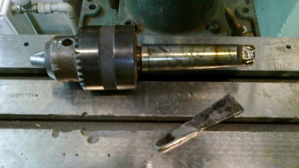

No to wkładając pręt w to okienko i próbując "schować pinolę" tak aby pręt "wycisnął" stożek z gniazda, to my se mogliśmy tak w głowę puknąć :grin:
(też próbowałem).
Chyba pukury miał opis, że bez majzla i młota to nie robota ;)

Trzpienie z płetwą wybija się klinem, ma zaokrągloną powierzchnię z jednej strony pasującą do otworu i płaską naciskającą na płetwę, trzpienie bez płetwy wybija się lekko poluzowaną śrubą zaciągającą. Lepiej uderzyć krótko, zdecydowanie dosyć ciężkim młotkiem (tzw. impulsem) niż walić bez opamiętania mniejszym. Pinolę należy podeprzeć drewnianym klockiem. Wpuszczenie penetratora ( ropa, WD 40 itp.) jest jak najbardziej wskazane.

Dzięki Koledzy. Udało się. Nie pomógł 2,5 kilowy młotek i pręt zbrojeniowy fi 10. Radę dał sobie odpowiednio wycięty klin. :)
Sposoby z prętem przez wrzeciono i odkręcaniem za pomocą nakręti znałem ale wybijanie za pomocą klina było mi nieznane.

gaspar pisze:wybijanie za pomocą klina było mi nieznane.
Oryginalny klin kosztuje parę złotych i warto go kupić. Zwykle jeden rozmiar klina pasuje do 2 stożków, np. jeden klin pasuje do MK2 i MK3. Jest odpowiednio twardy i na stosowny kształt. Zapobiega to uszkodzeniu płetwy (co widać na załączonym wyżej zdjęciu) i otworu do wybijania.
