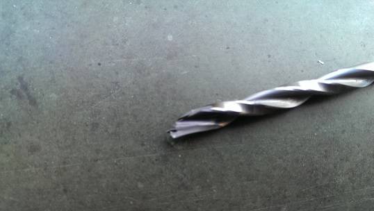

Panowie mam problem dzis wiercilem otwory w zwyklej stali st52 Wiertlem fi 5 z hrc czubkiem
na glebokosc 70mm
za pierwszym razem dalem obroty 800 i posow 50 wybranie 1mm
i jeblo na 35mm za drogim wziolem nowe takie same dalem f30 s 700 wybranie 0,8 i jeblo na 63mm o co chodzi co zle robie macie moze katalog guehring ?? Siedzialem teraz 1h na internecie i nieznalazlem tego wiertla co zrobic?
Zaraz zrobie zdjecie i napisze nr co na nim sa . Jak tym wiercic ??

Fi 5 obroty 1200 f0.08 na obrut zagłebienie 3mm i wyjazd z otworu i szybki dosuw na wywierconą głębokość. Tak czesto robie i wiertło daje rade. Do wiercenia tak długiego otworu potrzeba wykonac odwiert krutkim wiertłem pilotarzowy inaczej wiertło na głębokości dostaje bicia i łamie sie. Pozdrawiam

szczerze to ta firma to jakas pomyłka... u mnie stosuje frezy tej firmy dlaczego? bo sa tanie i do du**. Za duzy posów, co ile robisz wyjazdy ? chłodzenie jakie? Moge powiedziec że wiertło masz prymitywnie naostrzone... trze du** i sie łamie... spróbuj posów 20mm/min i s1000 lub 1200 pierw jak kolega napisał pilota zrób zwykłym wiertłem na hmm 25mm ? wyjazdy nawet co 2 lub 1,5 milimetra chyba że chłodzenie przez wrzeciono i wiertło wtedy wypłuka. jezeli nie to zakleszczy.. jeżeli robisz z cyklu na HH lub simensie masz tam taka funkcje wysokosci dojazdu wpisz z 0.2 takżeby wierło na szybkim nie dojezdzało do materiało tylko żeby sie zatrzymało 0.2mm wyżej.

Te wiertlo jest polamane . A rozpakowalem ostre bo nowke . Chlodzenia nie mam przez wrzeciono i dzialam na systemie sinumeric jutro sprawdze ten dojazd do materialu , jak to tam wyglada . Wyjazdy robilem co 1mm i co 0.8mm . Widzialem na maszynie obok jak bez wyjazdu z f ok . 30-40 jedzie na 60mm z chlodzeniem przez wiertlo . Z tym dojazdem to moze byc to . Nie wiem jutro bede probowal na nowo . Dzieki

w sinumeriku jest na pewno nie wiem czy masz shopmilla czy manual mill ale na pewno jest cykl do wiercenia głebokiego. Ja wiem że nowe ale narzedzia tej firmy nawet nowe wiele zostawiają do zyczenia... i powiem ci tyle frezy kulki lepiej skrawaja naostrzone niz nowe... bo są tępe. a zwykłym hss? próbowałeś?

Probowales tym wiertlem jechac na raz? oczywiscie po nakielku lub otworze prowadzacym
Wierce bardzo czesto tymi wiertlami i niemialem nigdy z nimi problemu.
Dla przykladu podam moje parametry wiercenia na tokarce .
Material to tez stal konstrokcyjna, wiertlo fi8 250mm dlugie, odroty 1700 posow 0,2 na obrot
producet zaleca 1m/obrot ale jade wolniej bo sie nie pali :lol: chlodzenie przez narzedzie.
otwor prowadzacy robie wiertlem weglikowym fi8 na 25 mm Jade na raz bez odwiorowania
czy lamania wiora.
Na twoje wiertlo dal bym z 2000 obrotow i 0.1 posuwu tak na oko i jechal na raz po otworze
prowadzacym. Warunkiem jest to ze to wiertlo posiada koniec z weglika i masz dobre
