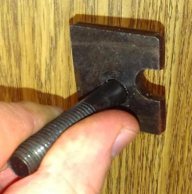

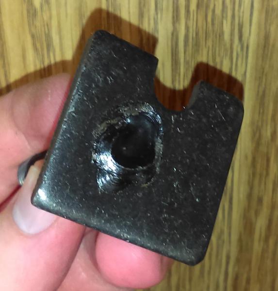

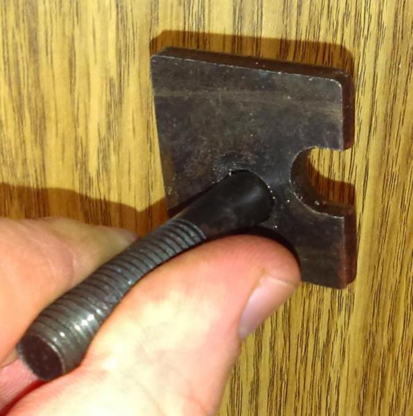

Nakiełki kupiłem na aliexpress, nawet tanio wyszły. A że jestem amatorem to dopiero po szkodzie musiałem się nauczyć.
Co do konika z którego ustawiania co niektórzy mieli niezły ubaw. To przyczyną problemów była zapewne chińskie wykonanie śruby.
Zdjęcia słabo pokazują o co chodzi. blaszka jest pochylona w dwóch płaszczyznach względem śruby. Cud że ten konik w ogóle stoi :mrgreen:
