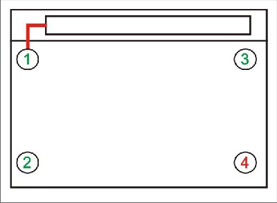

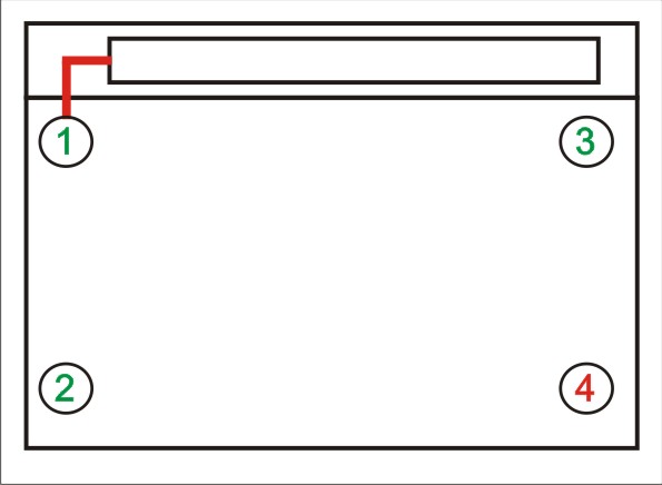

Ustawiam optykę w ploterze laserowym 1300x900.
W 3 narożnikach jest idealnie a w 4 promień lasera ucieka w pionie kilka mm w górę (na wejściu do głowicy, przed 3 lusterkiem).
Jeśli ustawię 4 na zero to 3 ucieka w dół o tyle samo.
Ktoś ma może jakiś sensowny pomysł?

Pewnie prowadnice po których jeździ ruchoma rampa nie są względem siebie równoległe. Obejrzyj mechanikę i zobacz czy coś się nie poluzowało w mocowaniu prowadnic. 4 mm błędu to dużo. Możesz to zmierzyć nawet zwykłą metrówką (lepiej suwmiarką a jeszcze lepiej czujnikiem zegarowym zamocowanym do głowicy z soczewką) mierząc odległość między głowicą a płaszczyzną roboczą w różnych miejscach stołu.

Dla tych co wolą pismo obrazkowe.
Tak to wygląda przy "strzale" w 4 narożnikach.
