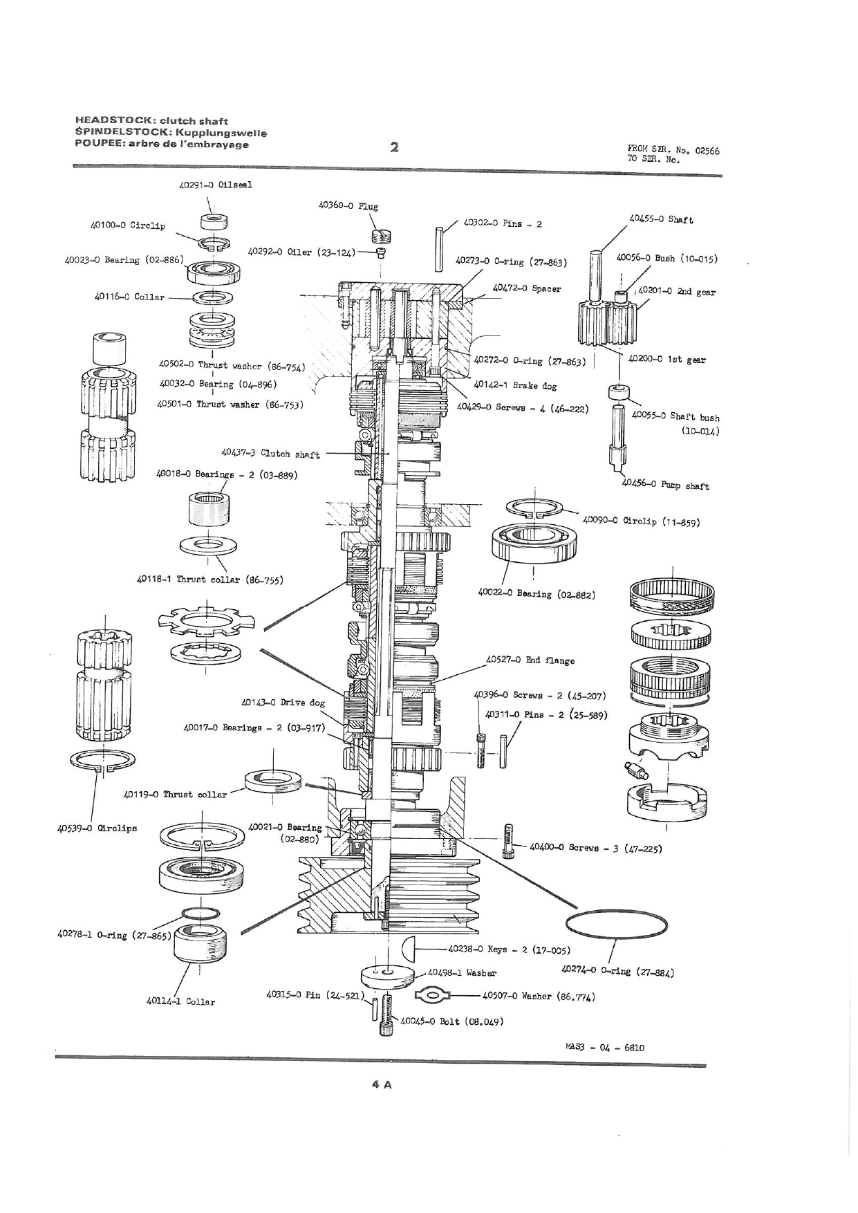

Witam Mam problem z hamulcem w tokarce colchester mascot 1600 .
Z lewych obrotów wrzeciono zatrzymuje się w 3 sekundy a z prawych w 9 dla 117 obrotów co utrudnia gwintowanie.
Tokarkę mam od niedawna więc nie wiem co było wcześniej.
Czy ktoś miał podobny problem albo może zasugerować co może być tego powodem ?
