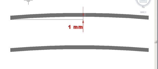

Mam okazję kupić używany ploter cnc ale jest pewien problem bo zauważyłem, że w osi y która ma około 2 m długości szyny mają lekki łuk. Szyny idą równolegle względem siebie ale każda z nich ma taki sam łuk około 1 mm na środku. Mam wrażenie, że w wyniku tego maszyna w osi y nie może zrobić prostej linii. Mam w związku z tym pytanie czy istnieje możliwość skorygowania tej nierówności i przestawienia szyn tak żeby było ok. np. poprzez poluzowanie śrub w szynach i ich przestawienia. Pozdrawiam i dziękuje za pomoc.

Może się myle, ale skoro szyny " wygły " sie jednakowo to chyba chodzi konstrukcja. Skorygować to można tylko czy dalej nie będą maszerować. obadaj dokładnie konstrukcje.

A to nie przypadkiem może być wina jakiejś grubszej kolizji ?

Ale żeby na zewnątrz?Może jakieś zdjęcie?

Dziękuje za włącznie się do dyskusji. Tak to wygląda na rysunku. Krzywizna jest widzialna gołym okiem jak się oko przyłoży. Sytuacja jest beznadziejna bo w osi y nic w 100% nie będę w stanie zrobić dobrze. Właśnie dlatego proszę o jakieś sugestie jak to można skorygować? Prosiłbym o opinie np. kogoś kto umie zbudować maszynę. Dziękuję.

Tak na szkic to Ci nikt nie pomoże.Jakieś zdjęcia - z czego rama , jak sztywna itp.

rama prosta ? śruby pościnane ?

Tak wszystko jest ok. Mam wrażenie ze możne otwory na szyny były źle (nie dokładnie w linii) powiercone i potem po założeniu szyn i dociągnięciu śrub szlak to trafił.

Zasadniczo to szyna powinna być bokiem dociśnięta do korpusu a nie leżec na gładkiej powierzchni. Wtedy nie będzie problemow

A kto zabroni Ci odkręcić wszystko co trzyma szynę oprócz końców,naciągnąć ją tak,by była prosta i ponownie lecz obok wiercić i gwintować?Będzie widać stare otwory lecz maszyna będzie oki. Sam kiedyś tak zabrnąłem.Podparte wałki 20-nowe-były wygiete w banan.Bez sprawdzenia gwintowałem i skręcałem je na środku.Długo miałem gula.
