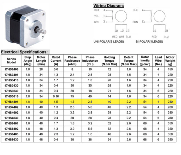

Problem dotyczy silnika krokowego we frezarce która zamówiłem z chin o nazwie CNC 3018 pro.
Aukcja link do niej poniżej:
https://a.aliexpress.com/_BOHFwx
Dane silnika z aukcji:
Silnik krokowy: długość kadłuba 34mm,
Prąd 1,33a, 12 V, moment obrotowy 0,25 n/m
Podczas składania okazało się że jeden z silników ma problemy by kręcić śruba umieszczam poniżej filmik ukazujący problem który wysłałem Chińczykom.
https://drive.google.com/folderview?id= ... XHZdsFsBsc
Pozostałe 2 silniki są sprawne tylko z trzecim jest problem odrazu uprzedzam że śruby na sprzęgle są dokręcone czego jestem pewien.
Niestety na polskim allegro nie ma takich samych silników o wspomnianych parametrach a wyczytałem że zaleca się aby były takie same ze względu na sterownik czy ktoś mógłby mi coś doradzić co począć w tej sytuacji. Jeśli mogę kupić inny silnik proszę powiedzcie jakie i czy reszta musi być taka sama.

słabiutkie masz te silniki, pewnie oś z lekka "przekoszona" i stąd ten problem, proponuję zainwestować w mocniejsze silniki bo inaczej problemów nie unikniesz. Nie ma to siły ruszać na "sucho" a co tu dopiero o jakiejkolwiek obróbce mówić (nawet mydła).

Możesz wstawić dowolny silnik serii Nema 17 o prądzie do 2A, będzie ten sam rozstaw śrub. Najbardziej popularny jest 4401, o prądzie 1.7A. Ale są też dłuższe jak 8401. Masz miejsce.
A potem ustawić poprawnie parametry, zaczynając od prądu. Potem testuj prędkość maksymalną. Możesz też zwiększyć napięcie zasilania do 30V (drivery A4988 wytrzymują 35V). Niestety ta płytka nie pozwala na zmianę microstep, co również ma wpływ na osiągi. Będzie na pewno pracowało, pytanie jak szybko.

Zacznij od zmniejszenia maksymalnej prędkości.

Miałeś taką zabawkę? Zapewniam Cię, że pójdzie na silniczku 0.4Nm. Mam 17HS4401 na mocno ściśniętych jaskółkach, których nie da rady przesunąć ręką. I działa.
