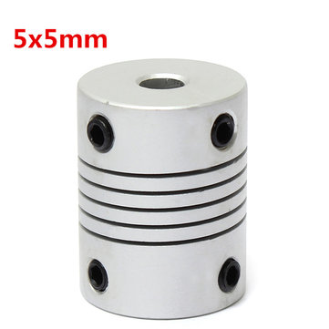

Możesz lekko odkręcić śruby trzymające silnik. Jeśli podczas pracy będzie zmieniał kąt, to elastyczne sprzęgło może pomóc.
Takie

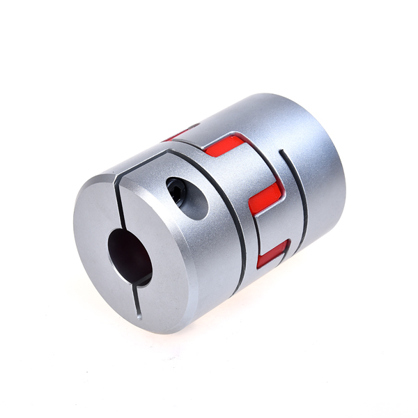

Albo kłowe

Albo kłowe
