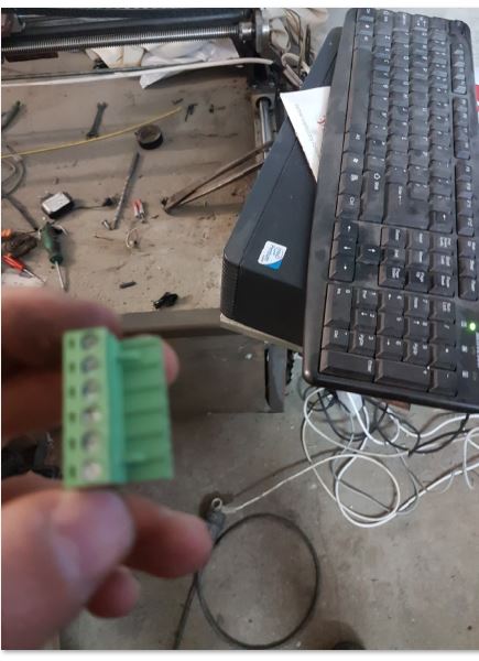

Mam maly problem mam plyte mach cnc do 5 osi na lpt i podpiete do niej 3 silniki krokowe. Wszystkie sterowniki silnikow dzialaja. Na mach 3 zaden silnik sie nie ibraca nie wiem czemu? Na mach 2 kreca sie 2 silniki z 3 przy czym keden silnik kreci sie lewo prawa w zaleznosci od nacisniecia strzalki a drugi kreci sie albo w lewo albo w prawo jakby mu nie zmienioalo stano na sterowniku. 3 silnik ani drgnie. Po przepieciu dwoch dzialajacych silnikow, zamiany ich sterownikow efekt ten sam jeden silnik gora dol drugi ani jedzie tyljo w jedna strone. Co moze byc przyczyna ? Czy musze wymienic plyte sterowania z portem lpt ?

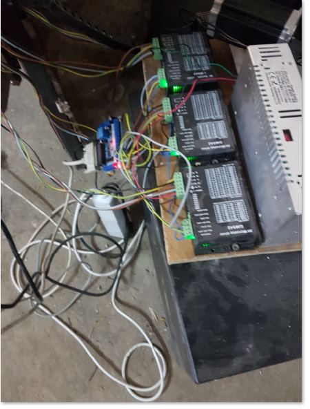

jaka to płytka? więcej informacji by się przydało, może jakieś zdjęcia podłączenia? Sam przez to przechodziłem a teraz się śmiać mogę jakie to proste. Proponuję rozłączyć wszystko i zacząć od 1 silnika, podłączyć step, dir pod p2, p3 na płycie, tak samo skonfigurować w mach3, działać musi pod warunkiem że sprzęt ok, a sprawdzić port to chwila, identycznie jak na filmie możesz sprawdzić nie tylko port ale i płytkę.
W port&pins masz zaznaczony czy odznaczony step lowactiv, dir lowActiv?

wszystko jest możliwe, a sprawdzałeś w ten sam sposób czy sygnał z płytki do sterowników wychodzi? możesz zrobić zdjęcie połączenia, co to za płytka?
zrzut z ustawień macha też by się przydał.

wiec tak winna byla zielona wtyczka która nie łączyła wogóle faz silnika.
poniżej płytka mach 3 i sterowniki, pajeczyna powstała po szukaniu przyczyn awarii :)
