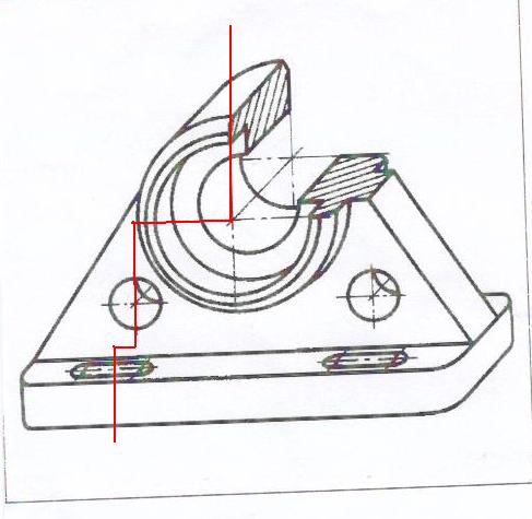

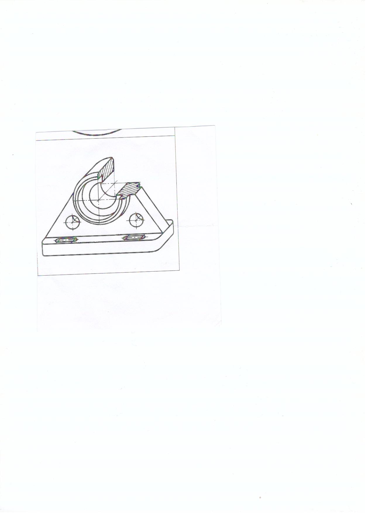

Witam, mam problem z rysunkiem, w którym muszę mieć zawartą wymaganą ilość cięć oraz rzutów tak aby było możliwe jego zwymiarowanie, a także zaznaczenie chropowatości.
Bardzo proszę o podpowiedź, gdyż mam z tym sporo kłopotów; poniżej zamieszczam rysunek, z góry dziękuje za pomoc.

to zrzutuj go z każdej z 6 stron. wtedy sobie porównasz, na których rzutach jest najwięcej szczegółow a które nie zawierają prawie żadnych informacji.

Rysunek główny z przodu. Drugi rzut z boku, w którym będzie przekrój łamany wg schematu jak niżej. Musisz mieć też rzut z góry, żeby zwymiarować promienie w podstawie. W tym rzucie możesz sobie też zwymiarować otwory fasolkowe. Chropowatość wstaw sobie gdzie chcesz. Najlepiej pewnie było by w środku dużego otworu i może jeszcze na jego kołnierzu.
To jest najmniejsza możliwa ilość rzutów.
