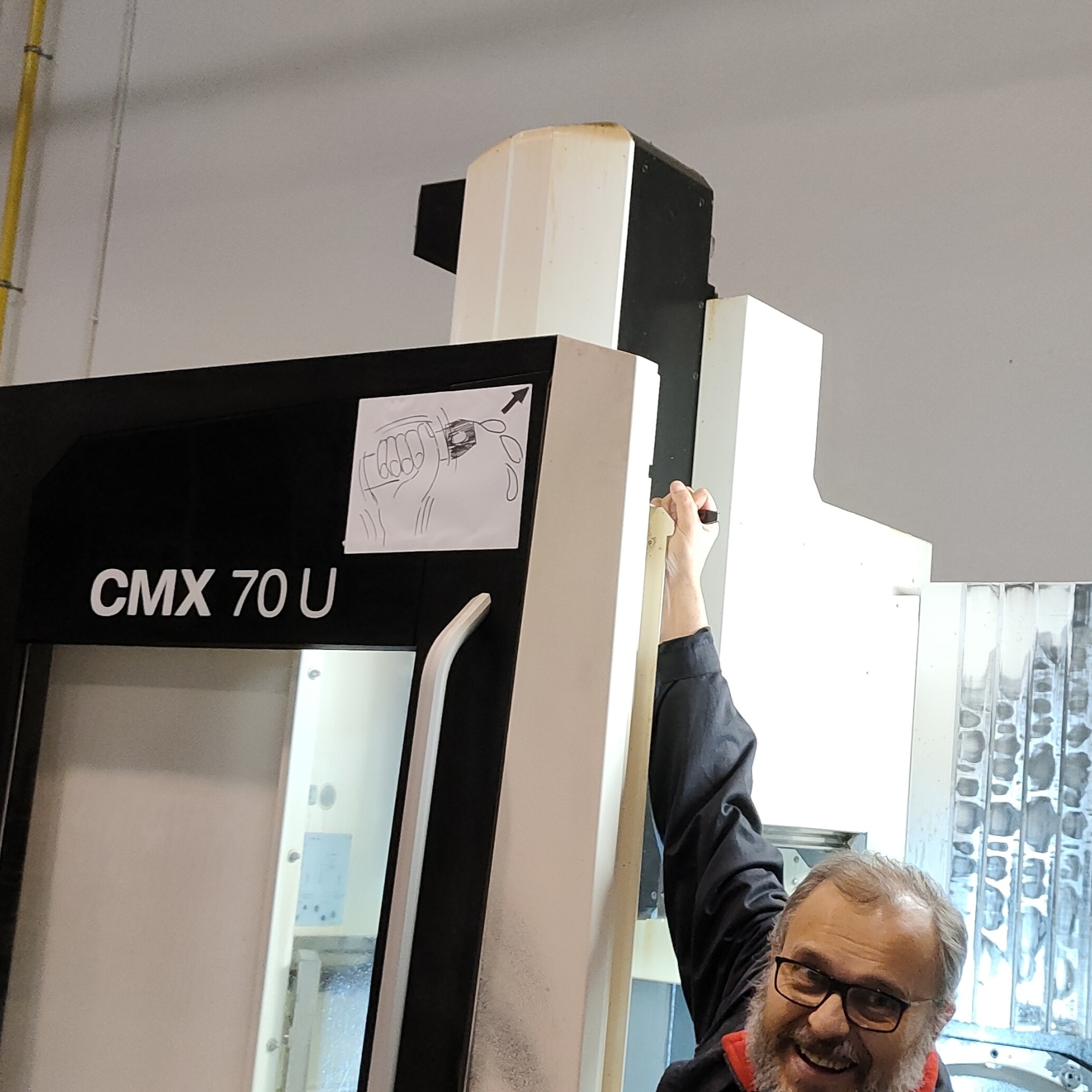

Czasami się zdarza że drzwi się ryglują mechanicznie ale nie wysyła sygnału i na pulpicie pokazuje że są otwarte, a mechanicznie nie mogę ich otworzyć i muszę od góry je czerwonym grzybem otwierać.

To wyglądało mniej więcej tak Obrazek
