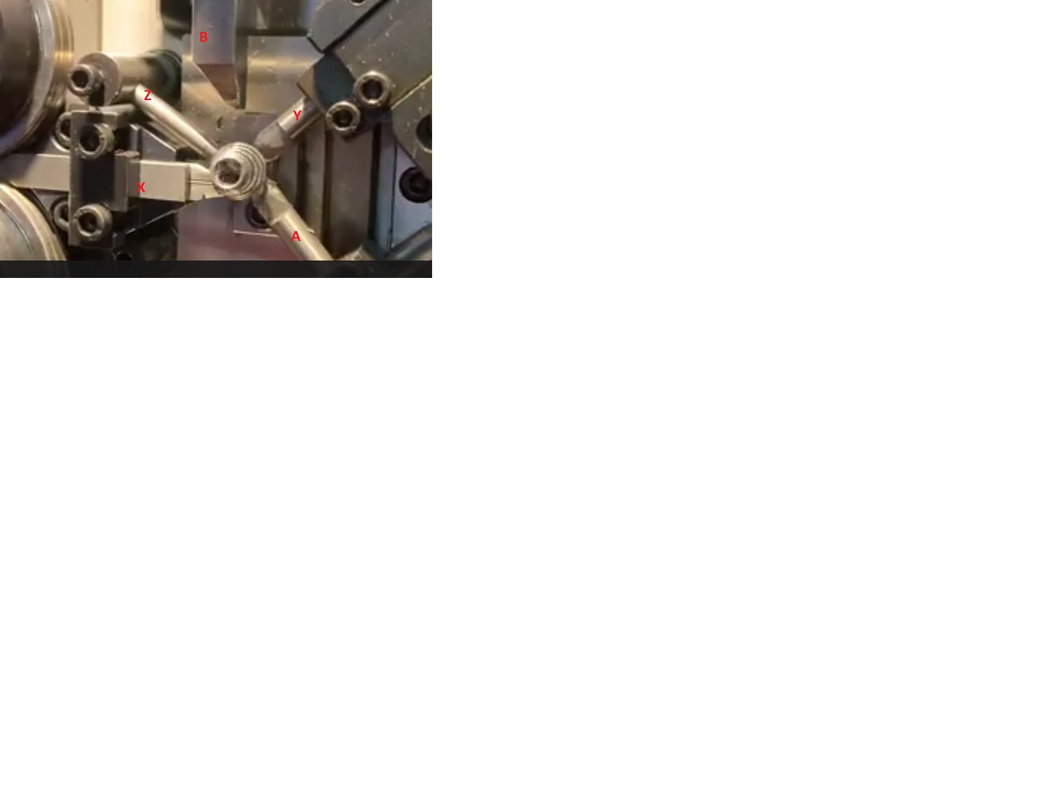

Podpowiedzcie mi jeszcze na wrzuconym zdjęciu /oś Z /- na filmie wypycha ona drut przy sprężynie stożkowej i przez pewien czas pozostaje w takiej pozycji, dopiero po jakimś czasie cofa się.
G17 G21 G91
M3G1
X10 A5 Y5 Z 0.4
X10 A-5 Y-5 Z -0.4
F1400
B1
M47
M30
M0
Jak uzyskać to w G kodzie?
Próbowałem postojem czasowym P, ale pewnie coś żle zrobiłem
tuxcnc
Posty w temacie: 8
Posty: 9812
Re: Problem z programem
#18
Post napisał: tuxcnc » 03 wrz 2022, 21:35
ADATA pisze: ↑
03 wrz 2022, 20:08
No i wracamy do twojej nieznajomości g-kodów.
G4 zatrzymuje wszystkie ruchy we wszystkich osiach na określony czas, więc w przedmiotowej giętarce nic Ci nie da.
Nie wiem dokładnie jaki efekt chciałbyś uzyskać, ale najbardziej prawdopodobne wydaje mi się, że powinieneś rozbić poszczególne ruchy na osobne linie.
Planer analizuje całość linii i wykonuje wszystkie ruchy zadane w danej linii równocześnie.
