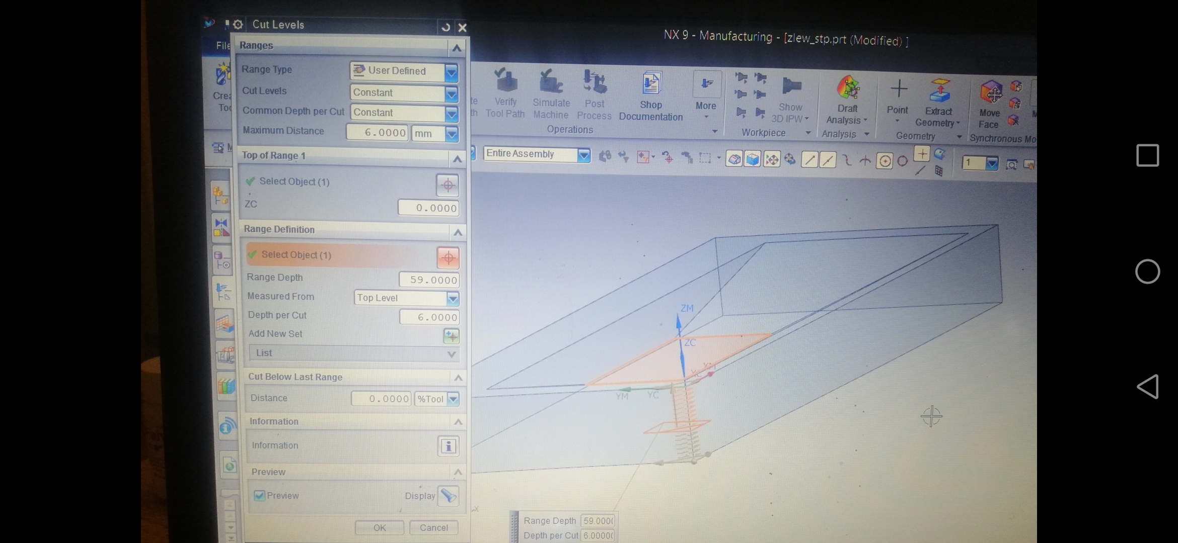

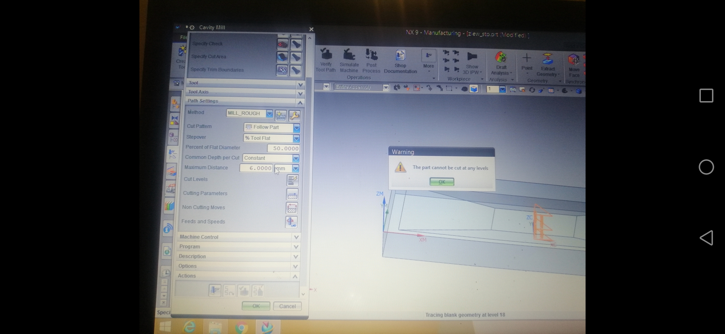

Witam. Z góry proszę o wyrozumiałość ponieważ uczę się dopiero NX-a. :) mam problem z cavity Mill, podczas próby generowania ścieżki wyświetla błąd "the part cannot be cut at any levels" ustawienia cut levels załączam w zrzucie. Gdzie robię błąd? Chce obrobić zgrubnie gniazdo które widać na modelu. Zlevel generuje ścieżkę bez problemu. Pozdrawiam i z góry dziękuję za pomoc Obrazek

Jak dasz Range type na automatic to również nie generuje ?
Również nie generuje. Ten sam błąd

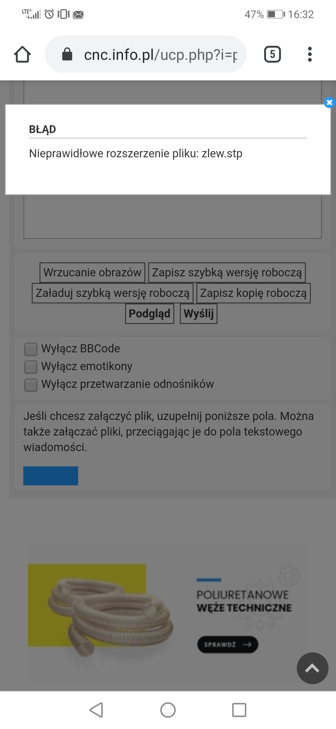

Wieczorem spróbuję wysłać.
Dodane 40 minuty 49 sekundy:
mateu5 pisze:
18 wrz 2020, 14:46
Jak możesz to wyślij mi ten plik to zobaczę.
Nie mogę wysłać pliku..

Udało się!! Ustawiłem part outline w workpice i poszło wygenerować :D

Dokładnie, miałeś ustawioną przygotówkę jako bryła która chcesz obrabiać, dlatego program nie widział materiału który ma do usunięcia.
