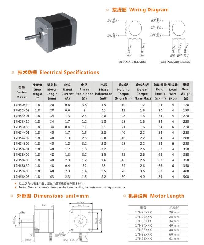

Podejrzewam, że są tam 17HS4401. Jest najpopularniejszy i najtańszy. Największy Nema 17 ma tylko 2 razy większy moment.
Problemem jest wydajność driverów. A4988 ledwo dają radę z jednym silnikiem.

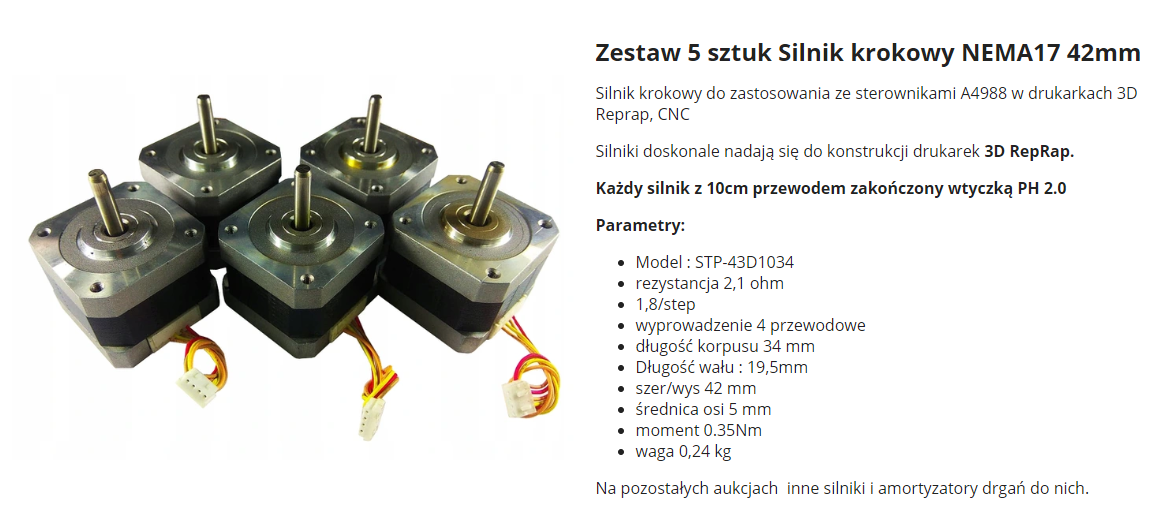

Nie ma co ukrywać, że poszedłem po taniości i kupiłem 5 sztuk w zestawie po 80zł
Tutaj jest opis z oferty:

Post napisał: TOP67 » 26 mar 2020, 15:09
Tyle kosztuje jeden silnik 0.8Nm
Ale te silniki nie odstają dużo od 17HS4401

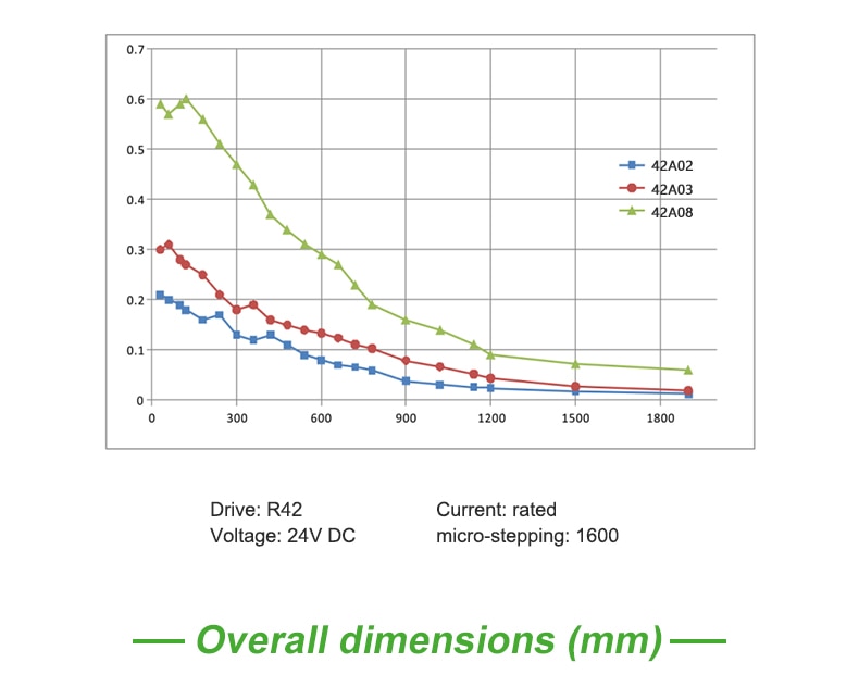

Tak przy okazji przeglądania ofert, znalazłem wykres zależności momentu od prędkości
