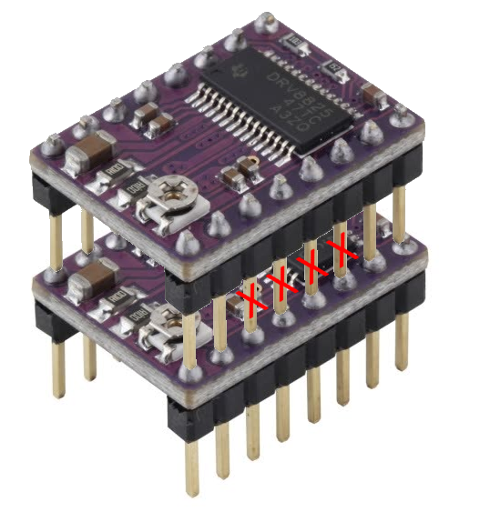

Mam trochę inną wizję... żeby nie robić druciarstwa spróbuję nadlutować piętrowo jeden stepstick na drugi, oczywiście z wycięciem pinów na silnik. Coś jak na rysunku poniżej. Zobaczymy co z tego wyjdzie...

Też o tym myślałem, ale gdzie zmieścisz radiator? Musiał byś wymienić szpilki na dużo dłuższe.

Zrobiłem próbę na A4988 i przy standardowych szpilkach nad radiatorem dolnego drivera jest jakieś 5mm luzu.
Radiatory w zestawie, który zamówiłem też nie wyglądają na wyższe - przynajmniej na zdjęciach z oferty, ale zobaczymy co przyjdzie i wtedy będę kombinował :)

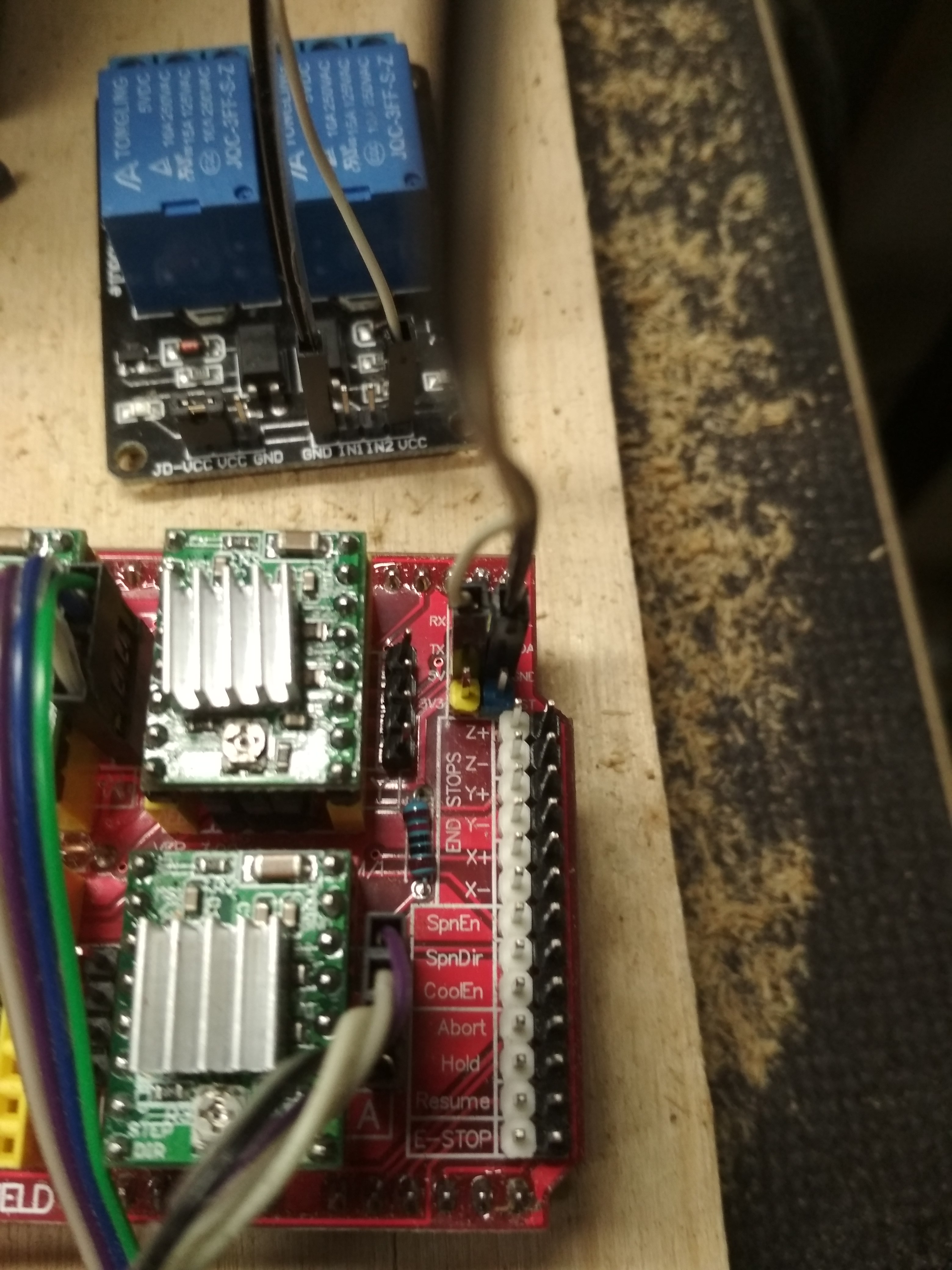

Skoro przez weekend nic nie pofrezuję (w oczekiwaniu na drivery) postanowiłem podłączyć przekaźnik do sterowania frezarką. Chciałbym aby załączała się razem z posuwem. Mam moduł taki jak na zdjęciu. Podłączyłem zasilanie ale nie mogę zlokalizować sygnału sterującego, którym zdaje się powinien być gnd.
Czy jest na tej płytce taki pin, który wystawia sygnał w momencie startu silników?

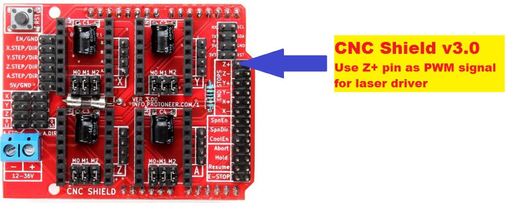

Teoretycznie masz Pin Spindle Enable. Ale jest z nim spore zamieszanie. Zależy jaką masz wersję GRBL i czy obsługuje ona PWM.
Nieszczęśliwie w pierwszych wersjach GRBL nie zaimplementowano PWM, a pin do tego dedykowany użyto jako krańcówkę Z. Gdy dodano obsługę PWM, to zamieniono piny, ale płytka V3 jest podłączona po staremu.
Jeśli umiesz grzebać w źródłach GRBL, to możesz to sobie zmienić.
Jeśli nie, to wyjście PWM masz na pinie Z (pin D11)
A krańcówkę na pinie SpnEn (pin D12)
Jeśli chcesz podłączyć tam przekaźnik, to musisz zdefiniować w GRBL maksymalną prędkość wrzeciona np. na 100, żeby M3 zawsze włączało wypełnienie 100% (inaczej przekaźnik będzie piszczał).

Uruchomiłeś już sterowanie wrzecionem? Ponieważ nie korzystasz z PWM, najwygodniej by było przekompilować GRBL z wyłączoną definicją VARIABLE_SPINDLE. Wtedy będziesz mógł używać pinów na płytce zgodnie z ich opisem. Odpadnie też zabawa z oszukiwaniem obrotów.

Zakomentowałem linię #define VARIABLE_SPINDLE i wysłałem program.
Efekt jest taki, że na pinie SpnEn pojawia mi się VCC w momecie wysłania GCode'u. W pozostałym czasie utrzymuje się GND.
Moduł przekaźników, który posiadam powinien być stale zasilony na pinach VCC i GND a przekaźniki załączane poprzez podanie GND na piny odpowiednio IN1 lub IN2. W takiej sytuacji podłączenie IN1/2 pod SpnEn działałoby w sposób odwrotny do zamierzonego.
Zrobiłem jednak pewną protezę, mianowicie podłączyłem na stałe GND oraz IN1 pod masę, natomiast pin VCC pod wyjście SpnEn. W tym momencie przekaźnik wysterowuje się wtedy gdy powinien, czyli w momencie rozpoczęcia pracy
Taki układ w zasadzie spełnia założenie i jest dla mnie satysfakcjonujący, ale jeśli jest jakiś sposób na odwrócenie logiki wyjścia SpnEn to chętnie z niego skorzystam
