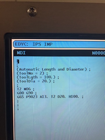

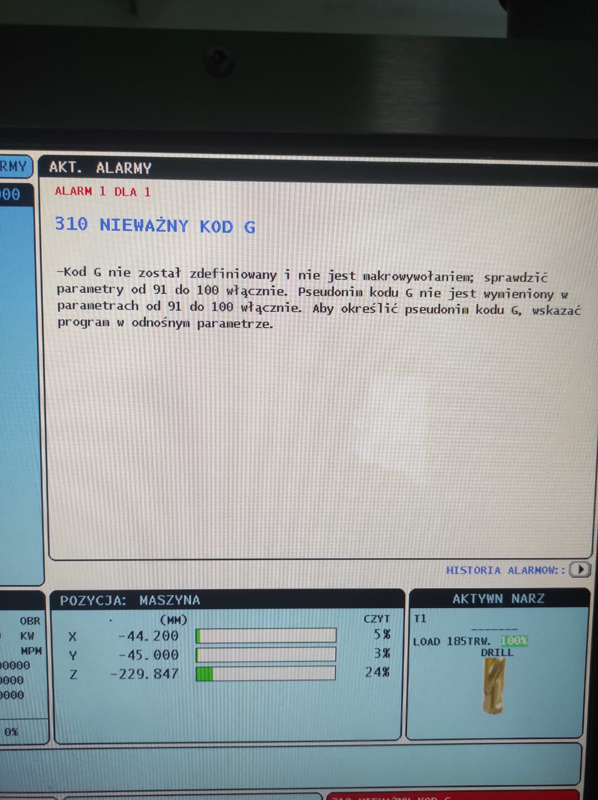

Hey, mam problem z pomiarem narzędzia sondą Renishaw. Podczas wywołania cyklu G65 pomiar narzędzia sondą wyskakuje alarm "KOD G nie jest zdefiniowany i nie jest makrowywołaniem, sprawdzić parametry od 91 do 100 włącznie. Maszyna to frezarka HAAS TM-P1. Gdzie znajdę te parametry i co wpisać?

Sprawdź w pamięci maszyny, czy masz program 9377

Chcę zmierzyć narzędzie sondą narzędziową Renishaw, wywołuje automatyczny cykl z menu do pomiaru narzędzia, cykle ten to g65 który jest generowany automatycznie do MDI jak na zdjęciu lub do programu jak to woli.
Oooo , będzie ciężko .:)
To , że chcesz zmierzyć narzędzie to już wiemy .
Tylko konkretnie którego cyklu użyłeś do tego pomiaru ?
Mierzysz tylko jego długość czy również średnicę ?
Wrzuć foto którą konkretnie zakładkę wypełniałeś przed wygenerowaniem kodu do MDI ( to , że generuje go automatycznie to już wiem od 2009 roku :))
Steryd pisze:
31 paź 2023, 14:24
w jaki sposób to mogę to sprawdzić, w którym miejscu ?
Nawet nie próbuj ..... , widzę , że jesteś świeżak i jeszcze sporo musisz się nauczyć.
Programy te są ukryte i trochę trzeba się naklikać , aby je zobaczyć.
Obstawiam , że masz ten program o tym numerze , tylko w trakcie wykonywania czynności związanych z pomiarem popełniłeś jakiś błąd , coś źle wpisałeś i dlatego masz wadliwy g kod.

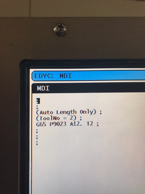

Czy w ogóle przedtem działało?
Ten generowany automatycznie kod wygląda inaczej niż u mnie :?

ryby007 pisze:
02 lis 2023, 18:38
Gdyż ten kod prawdopodobnie nie jest do tego pomiaru.
Z racji , że ja już jadę na NGC poprosiłem swojego kolegę aby wygenerował mi te programy na swojej maszynie , które wrzucam poniżej.
Wszystko jasne i klarowne ..... , a u autora tematu w komentarzu przy programie pisze co pisze.... , dalej jeszcze gorzej.
p.s.
O foto zakładki wypełnianą przed wygenerowaniem kodu do MDI prosić się drugi raz gościa nie będę.
