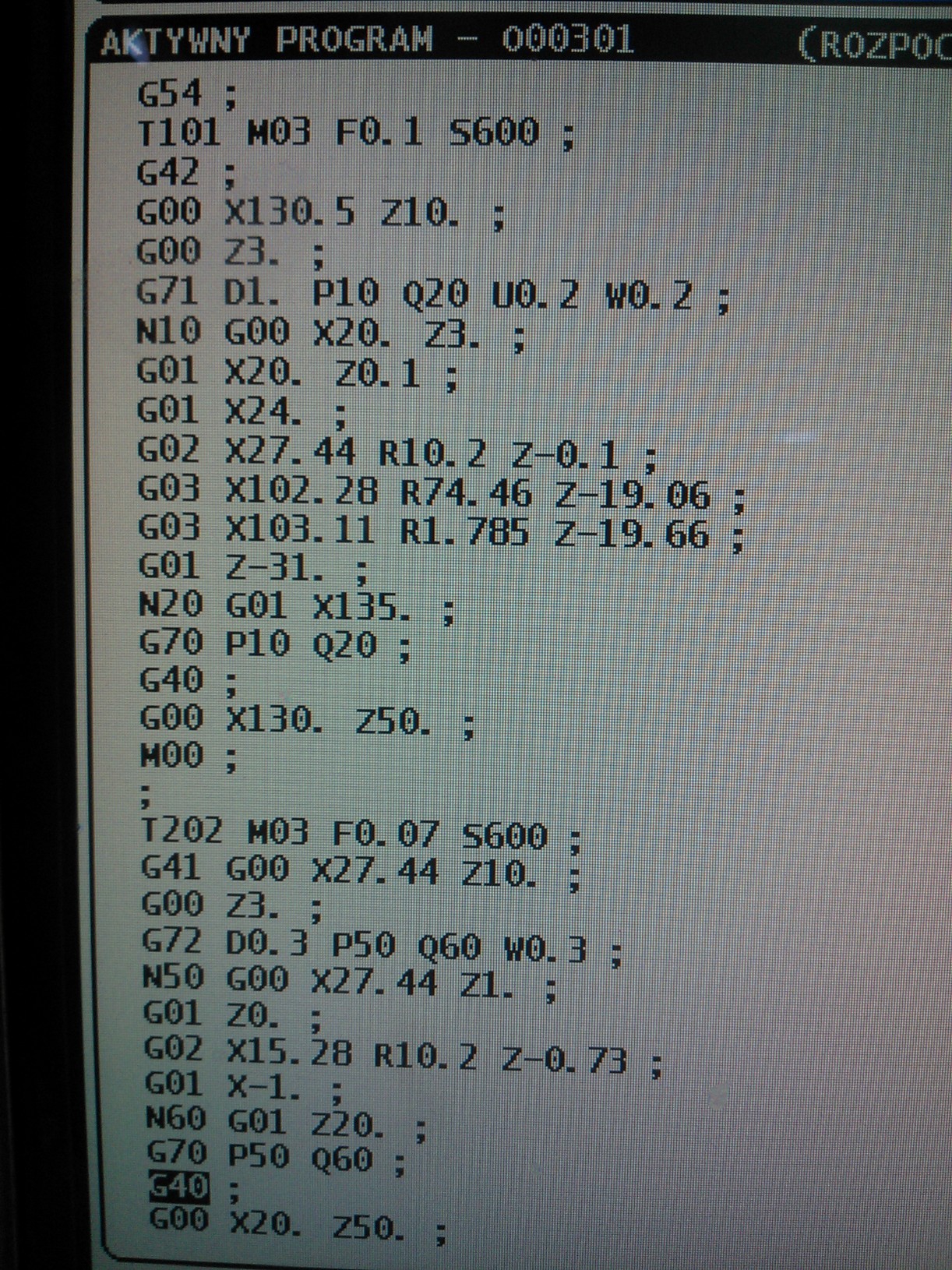

Witam kolegów możę ktoś z was pomoże mi w napisaniu programu na tokarkę TL1 w załączniku wysyłam rysunek poglądowy i wypocinki koledzy nie mogę dodać załącznika jeśli ktoś może pomuc prześle na pw zdjecie modelu z moim pr

Kompensacja do planowania jest zbędna, chyba że dochodzi toczenie wzdłuż.
Wtedy
G0 x51 z0
G1 g42 x-1
X50 k-1(faza 1mm 45st)
Z-50(jakaś odległość musi być dla kompensacji)
G40 x51 z0 (odwołanie kompensacji)
Wyślij na priv załącznik

G0 x51 z0
G1 g42 x-1
... , a nie ma być czasami G41 ? :grin:

I ogólnie chodzi o wykonanie promieni dlatego pytam o kompensacje , i mam też pytanie odnośnie ustawieniu w offsecie ,mianowicie promień wpisujemy 0.4 ,a koń? Do tego przypadku .z góry dziękuję za pomoc

Nie bo G42 dla zew. konturów, a jego T101 :mrgreen:
Poza tym Rstachu narysuj sobie w cad i będziesz wiedział gdzie się zaczyna i kończy każdy promień.
W ustawieniach koń ciebie nie interesuje jeśli nie masz jedynie TIP(3 dla zew) dla noża

za rysunek sorki był robiony z głowy w domu na szybko, wymiary tez nie do końca są takie jak w orginale ale chodzi mi o regułę , T1 robie promień ten duży i najmniejszy a T2 mały blizej osi X0. i chodzi o to ze na złonczeniu przy promieniu R10.2 I R74 idealni sie nie schodza i nie wiem czy maszyna uwzgledniła w T2 promień płytki r.04

a to program napisany przeze mnie , byłbym wdzieczny za jakiegolwiek poprawki badz wskazówki jak lepiej to wykonac, materiał z miedzi- elektroda

Symulacji się przyglądałeś szczegółowo z przybliżeniem do łączeń między łukami?

Reguła jest taka - w pierwszej kolejności popraw swój DWG - nie idzie go otworzyć.
.... zakładam , że kontur jest OK , a czy noże masz dobrze pomierzone?
.... przyczyn może być wiele , więc zacznij projekt od nowa.

G0 x51 z0
G1 g42 x-1
.... a ja myślałem , że zależne jest to od kierunku obróbki. :???:
a jesli chodzi juz o dokłądne namierzanie narzedzi, jak dokładnie namierzyc ten moj noz t2 bez urzycia sondy poniewaz nie posiadam. os Z wiadomo do czoła a os X?
