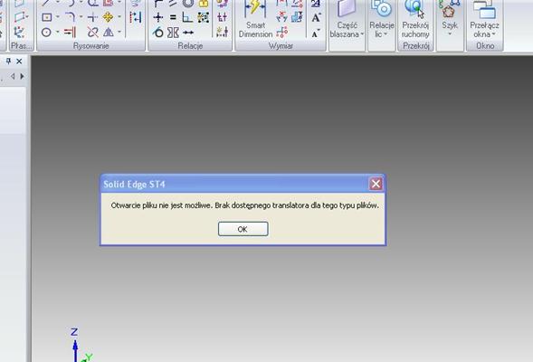

witam kolegów jestem początkującym w obsłudze solida edge st4 i mam
mały problem z odczytem plików z autocada nie mam pojęcia co zrob co doinstalować proszę o pomoc z góry dziękuję !!!!
komunikat który wyskakuje brzmi :otwarcie pliku nie jest możliwe , brak dostępnego translatora dla tego typu plików
k-m-r1
Posty: 1417
Lokalizacja: OOL lub DW
Post napisał: k-m-r1 » 25 wrz 2013, 10:03
zapisz plik w innym formacie
ewentualnie otwieranie w innym programie i zapis do pliku możliwego do odczytu przez solid
może plik zapisany jako AutoCAD 2013 a solid st4 nie czyta
może aktualizacje .. ale raczej wątpię
podeślij plik sprawdzę cy st5 czyta

Post napisał: suchy_5 » 26 wrz 2013, 10:28
witam bez różnicy klikając dwukrotnie na plik lub otwórz istniejący dokument wyskakuje ten sam komunikat jak opisałem wyżej , korzystając z okazji moje pytanie będzie następujące czy w solid edge można coś takiego zrobić jak na zasadzie kalki tzn. podkładam plik graficzny i punktowo łącze linie danego elementu gdzieś mi się obiło o uszy podczas rozmowy czy takie coś jest możliwe

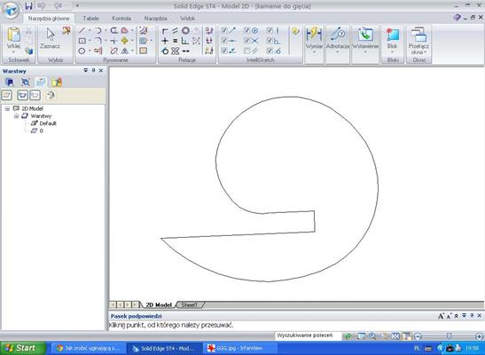

Post napisał: suchy_5 » 26 wrz 2013, 10:49
Dzięki za pomoc wczytywaniem rysunku ze szkicu sprawa załatwiona teraz pozostał tylko plik dwg lub dxf
Bez nazwy.jpg (21.82 KiB) Przejrzano 2715 razy
piocam
Posty: 317
Rejestracja: 05 sty 2011, 10:05
Lokalizacja: Wrocław
Post napisał: piocam » 26 wrz 2013, 10:53
Może pomoże

suchy_5
Posty: 133
Rejestracja: 21 sie 2011, 20:28
Lokalizacja: Lubuskie
Post napisał: suchy_5 » 27 wrz 2013, 12:17
działa wszystko odczytuje pliki w dxf i dwg bez problemu dziękuję za pomoc i pozdrawiam
