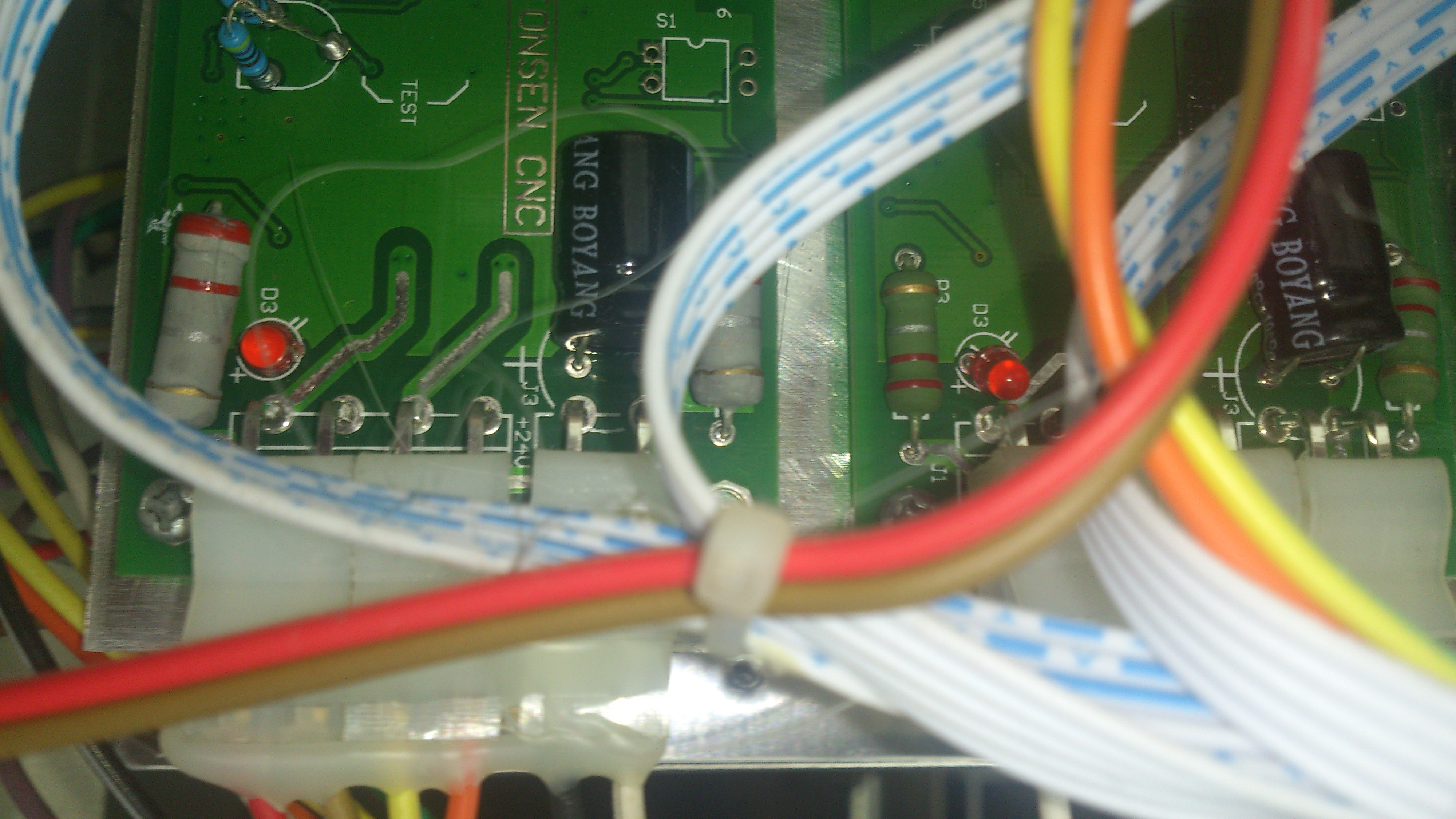

mam maszynkę chińczyka ts 2518b w środku płyta główna TONSEN właściwie to wszystkie płytki mają nazwę Tonsen cnc

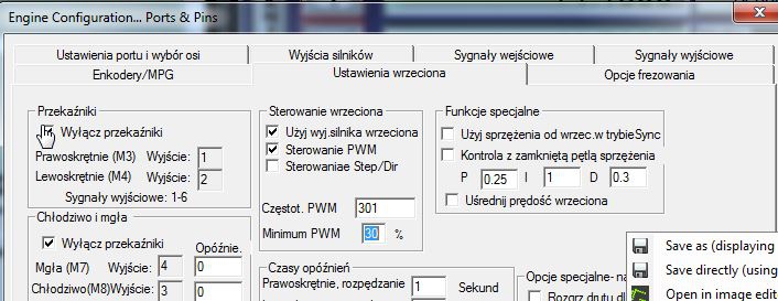

ogarnełem sterowanie osiami i włączanie wrzeciona w stepconfig ale sterowanie obrotami to już ponad moje siły
zapodaję zdjęcie z mach3 tam działa spoko
pozdrawiamObrazek

dodaję zdjęcia z obudowy sterownikaObrazekObrazekObrazek

tak próbowałeś? http://linuxcnc.org/docs/html/examples/spindle.html
jek chcesz przez kreatora to musisz wybrać w zakładce porty i piny pin PWM wtedy w ostatniej zakładce spindlle masz aktywne wszystkie pola do konfiguracji

owszem próbowałem kreatora. w mach3 wartość częstotliwości ustawioma jest na 301 hz tak też ustawiłem reszty nie wiem jak dodam że od płyty głównej do kontrolera idzie tylko jeden dwużyłowy przewód nie mówię o prądowym bo to inna bajka.mam legal mach3 ale myślę że linuxcnc będzie stabilniejszy więc chcę to przetestować jako środowisko wykonawcze dla moich projektów
