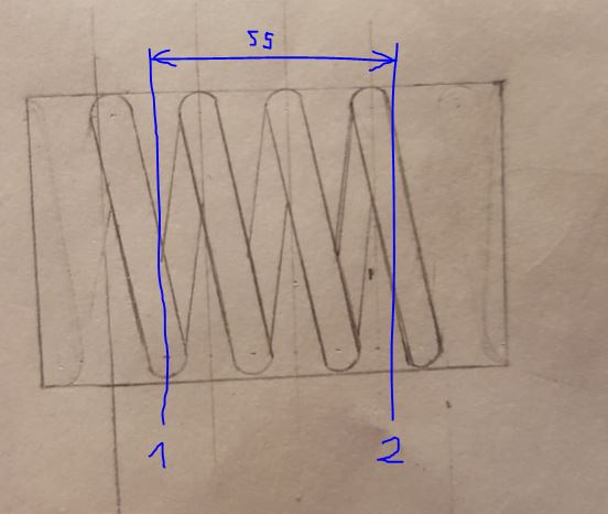

Witam. Mam problem z narysowaniem sprężyny. Sprężyna jest na tym zdjęciu
Problem może wydawać się dla Państwa trywialny, ale nie potrafię odpowiednio narysować końców sprężyny. Po prostu wg wymiarów ten rysunek nie chce wyjść.
Oto, co do tej pory narysowałem(to tylko mój szkic, żebym mógł potem już na czysto ładnie narysować)
Wymiary tej sprężyny to:
- długość sprężyny 55mm
- średnica sprężyny ⌀ 34,45 mm
- średnica drutu ⌀ 4,55 mm
- odległość między środkami kolejnych zwojów 10,25 mm
Właśnie te zwoje końcowe nie chcą mi wyjść tak, jak np. na przykładowych rysunkach w podręczniku Dobrzańskiego, np. Obrazek.
Według moich wymiarów to nie pasuje. Chyba, że ja źle pomierzyłem albo jest jakiś sposób, żeby ładnie to narysować.

Ostatni pełny zwój ma się kończyć na wymiarze sprężyny. Końcówki idą pod mniejszym kątem.
Mierzysz całkowitą długość i liczysz zwoje, dzielisz i wychodzi ci średnia odległość zwojów.

No właśnie, problem w tym że chcesz to "ładnie" narysować. Tak się nie da, skoro długość 55 mm to długość swobodna sprężyny.
Narysuj sprężynę dłuższa niż twoja, postaw pionową linię, która "przetnie" ci sprężynę (tak by to ladnie wyglądało jak w Dobrzańskim ;-) ) a druga linię w odległości 55 mm.
I to wszystko - taka poprostu jest ta sprężyna.
Jak zaczniesz wyliczać sprężynę, jej siłę, ugięcie itd itp to troche inaczej na to spojrzysz.
I mniej na uwadze że "i" to czynna ilość zwojów ale "ic" to całkowita liczba zwojów która winna wynosić:
ic = i + (1,5...2)
zatem zauważ że na przykład na końcówki sprężyny może pójść 1,7 zwoja ... a to na rysunku się tak ładnie nie ułoży ... ;-)
Mniej tez na uwadze że w rysunku technicznym stosuje się uproszczenia - i w przypadku sprężyn często korzysta się obecnie z generatorów
gdzie występuje szkic sprężyny a najważniejsze jest to co w tabelce z wielkościami charakterystycznymi.
Nie rozumiem. Nie widziałem takich pionowych linii przy sprężynach w tej książce.

Żeby to narysować, trzeba zrobić złożenie 3 sprężyn. Środkowa, to sprężyna o podanej długości i zwojach oddalonych jak w parametrach. W miejscach, gdzie osiąga swoją długość, dochodzi dodatkowy zwój bez odstępu, który jest przycięty równo z długością sprężyny.
Dodane 2 minuty 42 sekundy:
Chociaż jak tak patrzę na zdjęcie, to wygląda jakby ostatni zwój był szlifowany z obu stron. To już wyższa filozofia

Jeśli narysujesz sobie linie 1 - "ładnie" jak w Dobrzeńskim to w odległości 55 rysujesz linie 2, która wypada "jakoś tam" i przyjmij że to są twoje płaszczyzny cięcia sprężyny na wymagana długość. "Gumkujesz" linie 1 i 2 do zwoju oraz resztę spreżyny na lewo od 1 i na prawo od 2, to wszystko.

Ale to nie będzie taka sprężyna jak na zdjęciu. Ta ze zdjęcia pierwszy i ostatni zwój ma bez odstępu

Zrobiłem tak. Będzie dobrze? Oczywiście na czysto będzie bez tych pomocniczych linii przy rysowaniu.

To jest rysunek sprężyny ciętej z metra, a nie tej ze zdjęcia.
