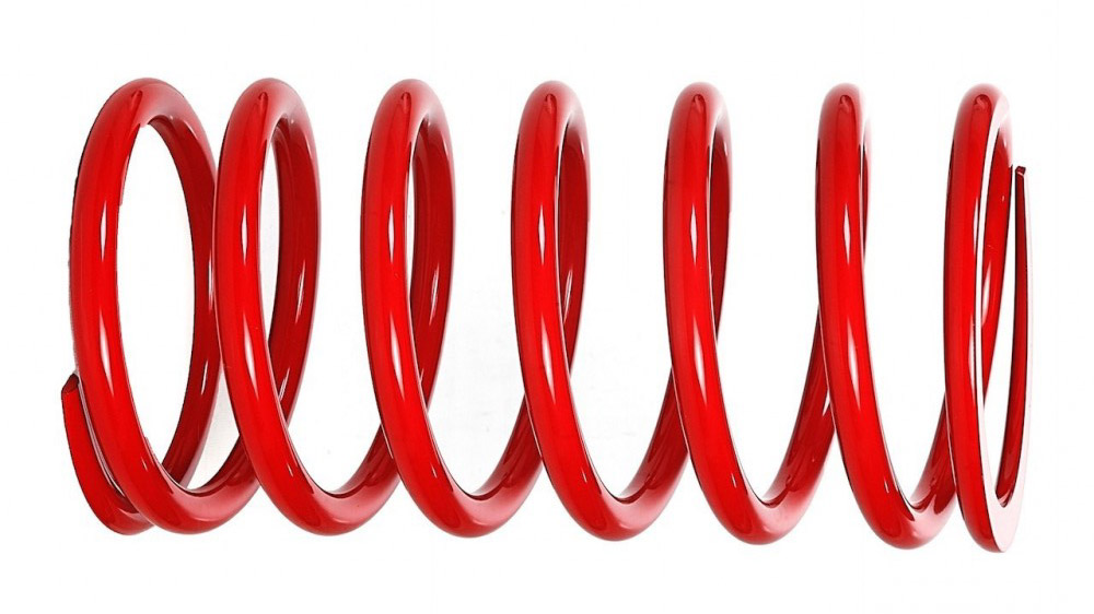

Przepraszam, nie znam się jeszcze na tych klasach chropowatości, bo dopiero jestem na pierwszym semestrze, a wcześniej nie miałem z tym do czynienia, a prowadzący wymaga tych oznaczeń na rysunkach, więc coś musiałem wpisać.
TOP67 pisze: ↑03 sty 2020, 16:24

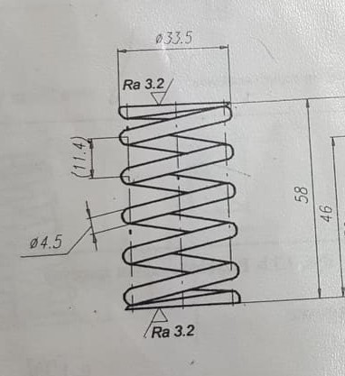

To jest rysunek sprężyny ciętej z metra, a nie tej ze zdjęcia.
Dlaczego tak? Nie rozumiem.
Dzieki za szczerą odpowiedz, pytalem sie bo na przyklad 0.8 max uzywa sie w spożywce a czasami 0.5 gdy srodowisko jest bardziej sprzyjajace powstawaniu bakterii(oczywiscie mówię tu o stali nierdzewnej i duplex)
Glownie pracuje do tych standardów i w tych materialach z tad moje pytanie.
To ile tu wpisać do końców? 1,6? Nie wiem, jak dana chropowatość wygląda, nie widziałem na uczelni wzorców chropowatości. Za dużo i tak te liczby nie mają znaczenia w tym momencie, kiedy tylko rysujemy, to co widzimy, ale wolałbym, żeby prowadzący nie miał jakoś wiele uwag.
Tu mam inny rysunek przykładowy, czy takie przedstawienie będzie dobre dla mojej sprężyny?
