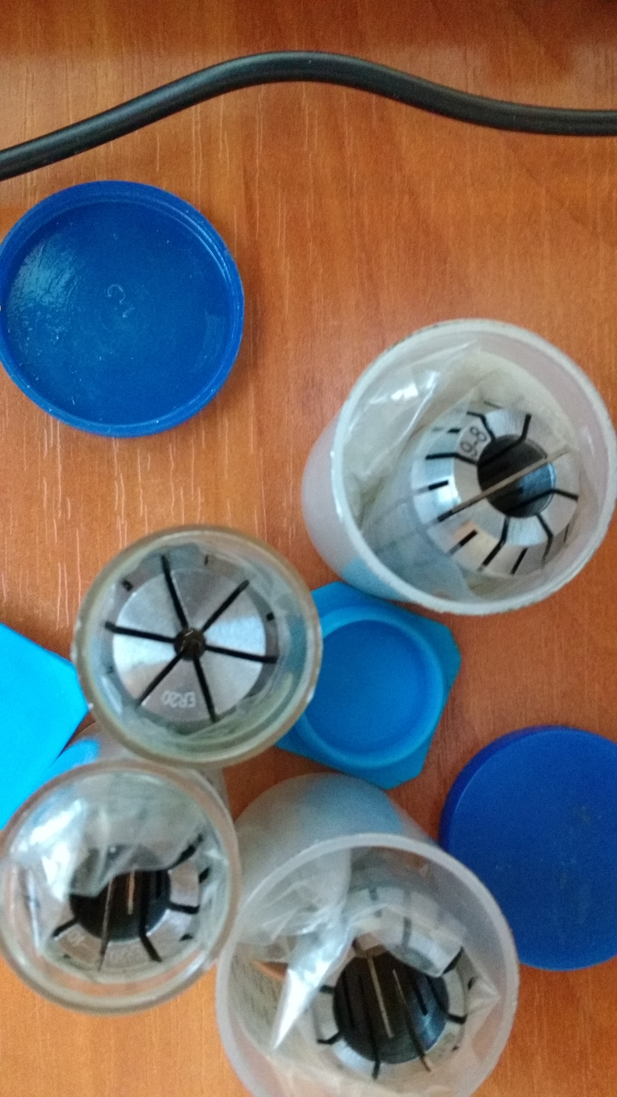

Zakupiłem tulejki redukcyjne bison ER20:
- zakres mocowania: 10 - 9 mm (1)
- zakres mocowania: 9 - 8 mm (2)
Na tulejce (1) nie mogę zamontować wiertła fi 10 , ani czujnik który ma trzonek fi 10. Po prostu po zamontowaniu nakrętki nie da się ich wcisnąć
Na tulejce (2) nie mogę zamontować narzędzi z średnicą fi 8 . Tulejka nie zaciska się wystarczająco .
Czy ktoś z Was miał podobne problemy ? Reklamować tulejki ?
Dodam tylko że mam tulejkę fi 6 na fi 5 i tu nie mam problemu z zamontowaniem narzędzi o średnicy fi 6 - fi 5
Z góry dzięki za pomoc

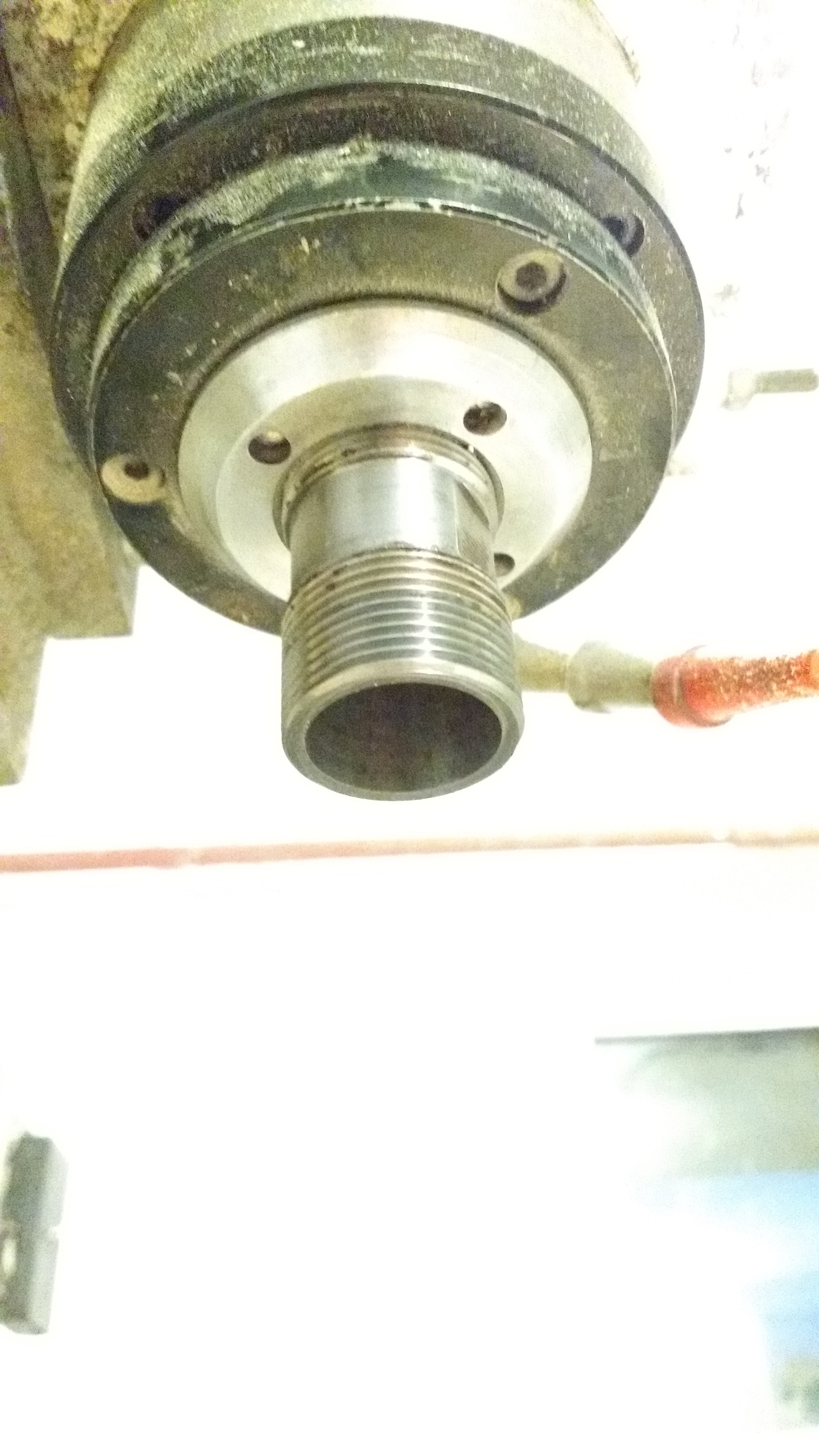

kubomanik pisze: tulejki redukcyjne bison ER20
A jaką masz oprawkę i nakrętkę ?
kubomanik
Posty: 63
Rejestracja: 28 paź 2015, 21:13
Lokalizacja: Kraków
Post napisał: kubomanik » 18 cze 2016, 20:18
Niestety nie mam takiej wiedzy. Nie wyciągałem jeszcze oprawki. Jestem już trzecim posiadaczem frezarki. Wrzeciono frezarki to chińczyk 2.2 kW. Dzwoniłem do poprzedniego właściciela. Nie wie co to za nakrętka ale wspomniał że kupił kiedyś chińskie tulejki i musiał wszystkie wyrzucić .

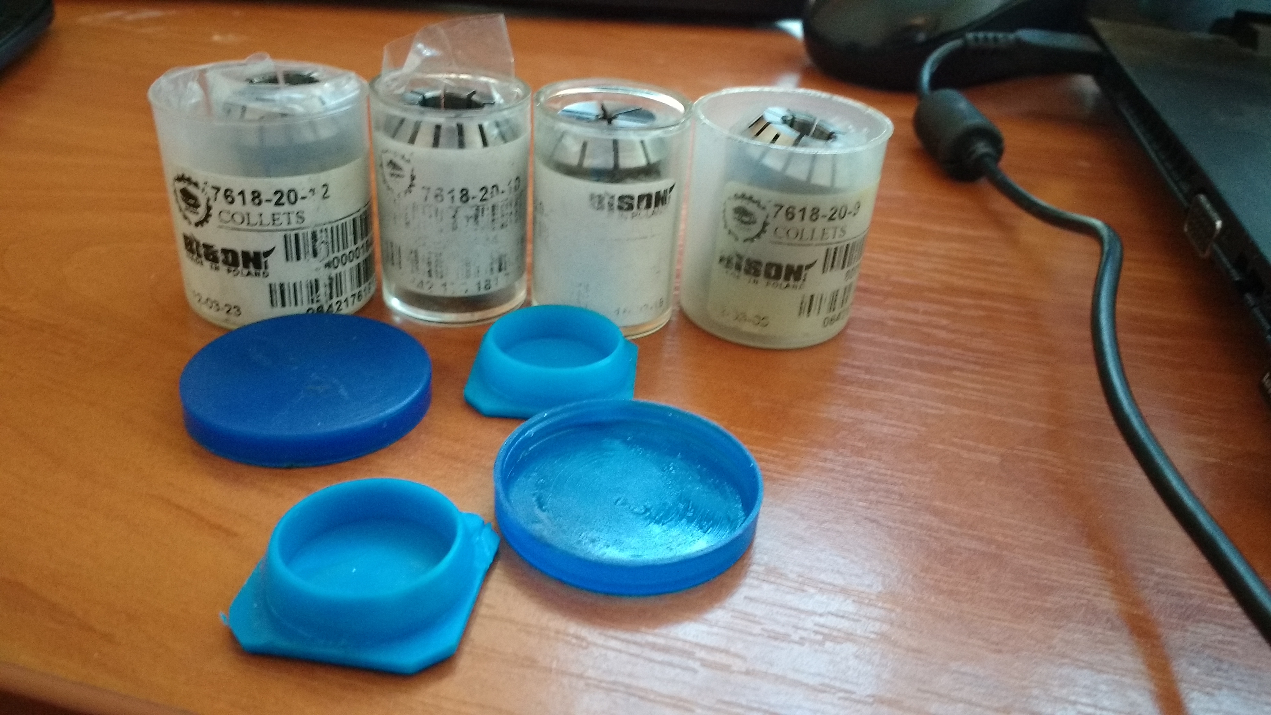

Ogólnie mam pięć tulejek wszystkie teoretycznie z bisona. Sprawdziłem je dziś dokładnie . Przy czym tylko na tej jednej jest taki miniaturowy trójkąt bisona na pozostałych nie i tylko z tą nie mam problemów
Sprawdziłem pozostałe tulejki o których nie wspomniałem to jest fi 3 na fi 2 oraz fi 12 na fi 11 z nimi również jest problem .
Zamieszczam zdjęcie tulejek. Czy ktoś kto ma tulejki bisona może potwierdzić lub zaprzeczyć że jego tulejki nie mają / mają znaczek?
Czyżbym miał jakieś podróbki ?Obrazek

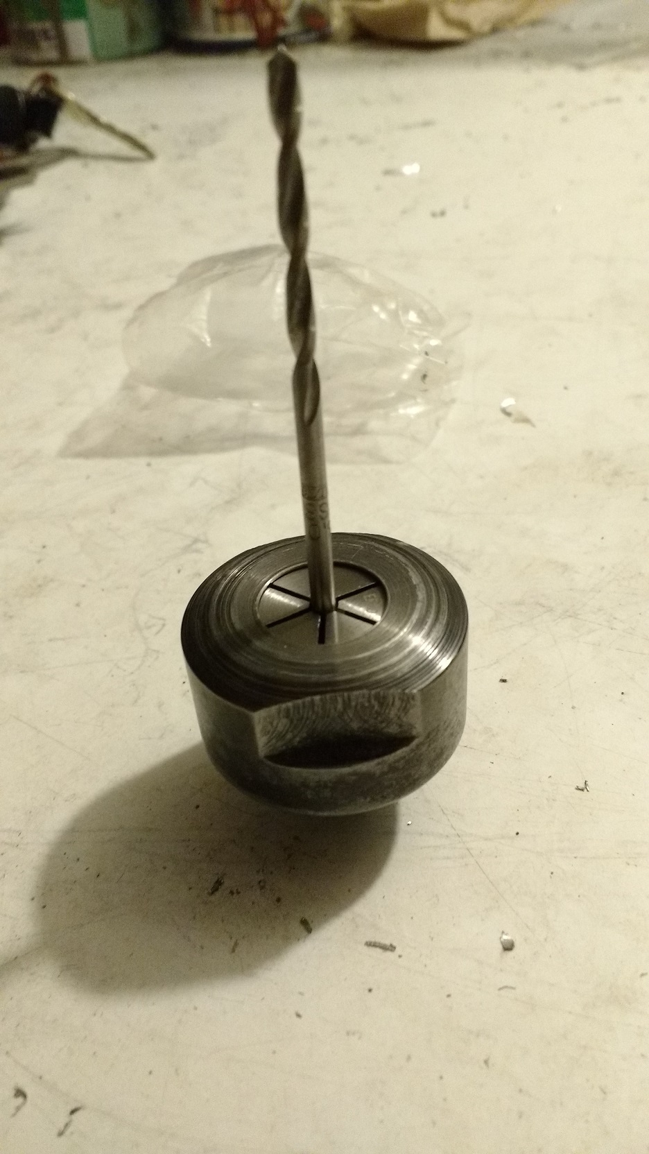

Post napisał: kubomanik » 18 cze 2016, 21:56
w tulejkę fi 3 nie wchodzi wiertło fi 3 podobnie jest z tulejką fi 10 i wiertłem fi 10 . Zdjęcia poniżej. Mariusz po czym poznajesz że tulejki są ok ? Może jednak coś z samą nakrętką jest nie tak? Tylko czemu nie miał bym żadnych problemów z tulejką fi 6 -5

kubomanik pisze:w tulejkę fi 3 nie wchodzi wiertło fi 3 podobnie jest z tulejką fi 10 i wiertłem fi 10 .
Nawet jak tulejka nie jest w oprawce?
Posty: 17325
Post napisał: kamar » 19 cze 2016, 07:51
Sama tulejka w nakrętce jest luźno czy już wstępnie naprężona ?

Post napisał: kubomanik » 19 cze 2016, 11:34
Panowie już zmierzam do odpisywania:
Tak . Wkładam tulejkę do nakrętki i już wtedy n ie mogę włożyć wiertła fi 3 dla tulejki fi 3 ani wiertła fi 10 dla tulejki fi 10
Powiedział bym że raczej jest naprężona. Ciężko włożyć tulejki porównując subiektywnie do tulejki 6 - 5
Ewidentnie w takim wypadku jest coś nie tak albo z nakrętką albo z tymi tulejkami
Posty: 12407
Post napisał: RomanJ4 » 19 cze 2016, 12:04

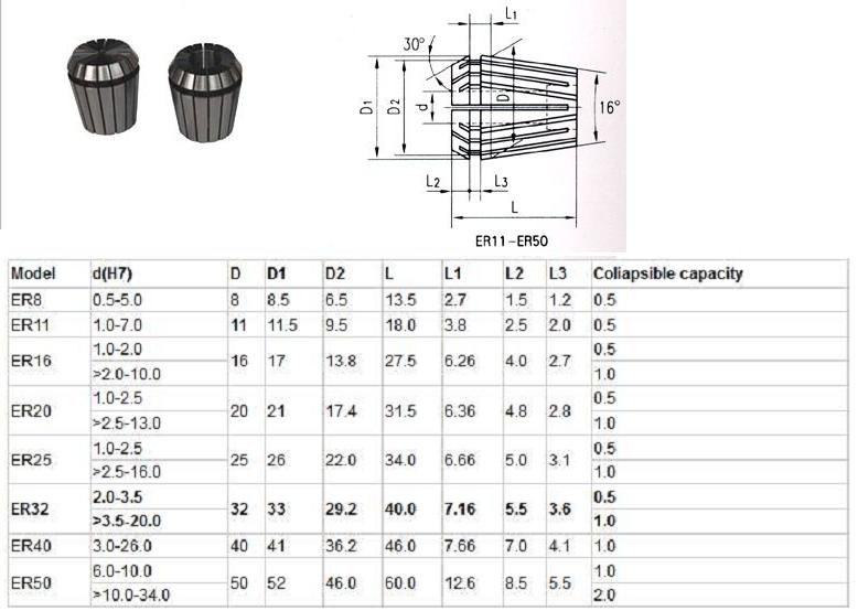

Tulejka w nakrętce powinna "zaskoczyć" zamkiem tak by nie wypadać, ale nie powinna być mocno ściśnięta. Na pewno nie tak by nie można było włożyć nominalnej średnicy trzpienia czy chwytu.
Na moje oko to masz za ciasny zamek D2, D1 w nakrętce (za mała średnica otworu, zamka).
Chyba, że tulejki są no name, i w nich wymiary też są nienormatywne.
Nie mam ER 20 bo bym zmierzył i podał Ci ile powinny mieć, ale tu masz wymiary.
Jeśli tulejki są Ok,(co podejrzewam), to nakrętka jest za ciasna..
P.S. Prośba. Większe zdjęcia wklejaj max. dwa obok siebie (następne dwa w nowym wierszu, itd), to nie będzie trzeba przesuwać strony przy odczycie...
Ostatnio zmieniony 19 cze 2016, 12:12 przez RomanJ4, łącznie zmieniany 1 raz.
Posty: 17325
Post napisał: kamar » 19 cze 2016, 12:12
Tulejka w nakrętce musi się spokojnie obracać. Też nie wierzę w feler tulejek, raczej gibnięty mimośród w nakrętce. Podbierz go trochę i zobaczysz.
