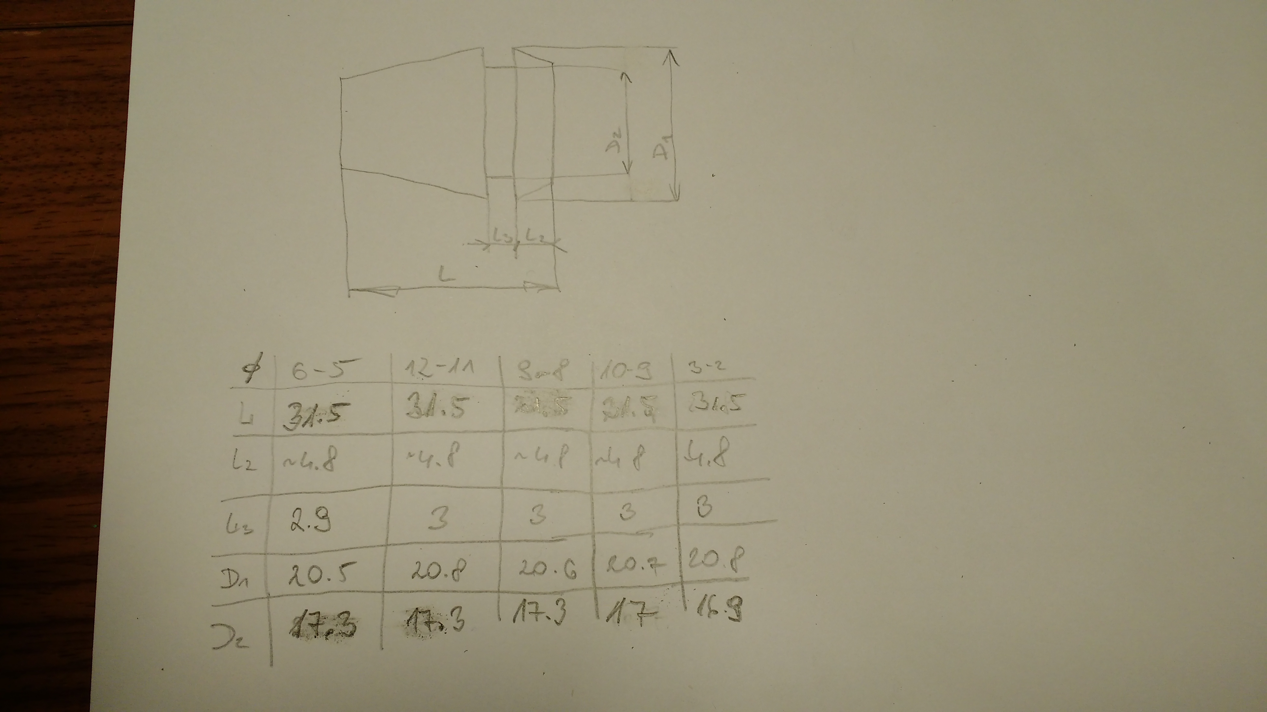

kubomanik pisze:Panowie już zmierzam do odpisywania:
Nawet jak tulejka nie jest w oprawce?
Tak . Wkładam tulejkę do nakrętki i już wtedy n ie mogę włożyć wiertła fi 3 dla tulejki fi 3 ani wiertła fi 10 dla tulejki fi 10
Sama tulejka w nakrętce jest luźno czy już wstępnie naprężona ?
Powiedział bym że raczej jest naprężona. Ciężko włożyć tulejki porównując subiektywnie do tulejki 6 - 5
Ewidentnie w takim wypadku jest coś nie tak albo z nakrętką albo z tymi tulejkami
Może kupiłeś jakąś wersje calową tego napędu ? W przypadku metrycznego mocowania oraz metrycznych tulei nie powinno być problemów jakie opisujesz ale no właśnie ....
system metryczny nie jest jedynym obowiązującym .I wtedy by sie zgadzało że tuleja wejdzie w nakretke ale już tzrpien nie chce . To tylko mój domysł.

Co prawda, mam nie ER20 a numer większe, ale cały komplet jest Bisona (tulejki, trzpienie i nakrętki), wszystko wchodzi jak należy i jest super. Nie widzę różnicy w średnicy otworu w tulejkach przed i po włożeniu ich do nakrętki, tulejka nie wygląda na uciśniętą nakrętką, lekko się obraca. Nie wierzę w wadliwe tulejki Bisona, problem musi tkwić w osprzęcie.

Dziękuję za wiele przesłanych rad. By jakoś podsumować temat :
- po pierwsze pomierzyłem tulejki. Wyniki poniżej:
- tulejki zostały pomierzone dwiema różnymi suwmiarkami
. Widac że tulejka 6-5 ma nieco mniejszą średnicę D1 - ale okazuje się ze i tak wszystkie tulejki mają mniejszą śrdnicę niż przewiduje norma!!.
Jutro postaram się zakupić jakąś tulejkę.

Post napisał: Yarec » 22 cze 2016, 01:21
Zobacz > https://www.punta.com.pl/uchwyty-cnc-i-tuleje/nakretki/ są różne typy dla porównania,
a Twoja wygląda na din 6388 a nie DIN 6499 (popularne) i może w tym problem.

Post napisał: kubomanik » 22 cze 2016, 22:28
Dziś rozmawiałem z Kierownikiem Działu Technicznego i Kontroli Jakości ZM Kolno Bison
Na podstawie zdjęć potwierdził że zakupione tulejki moga być Bisona. Dzięki radom Szanownych kolegów zamawiam jutro nakretkę Bisona . Mam nadzieję że rozwiąże to problem
Zobacz > https://www.punta.com.pl/...uleje/nakretki/ są różne typy dla porównania,
Nie mam pojęcia . Moja nakrętka również ma gwint M25x1.5.. zgodny z normą DIN
Napiszę jak ze spasowaniem narzedzi jak przyjdzie nakrętka i rozdam punkty za pomoc
