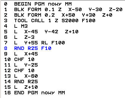

Post napisał: mocart4 » 06 lis 2011, 14:17
nie mogę nic wykombinować..
ćwiczę rozpoczęcie frezowania z różnych stron, ustawiłem zero na środku, ale nie chce działać jak powinno, dlaczego, siedzę nad tym i siedzę...

A może coś więcej powiesz? Co Ci nie działa jakie masz objawy? Może jakiś rysunek z miarami ?

Kontur nie może być zakończony RND.

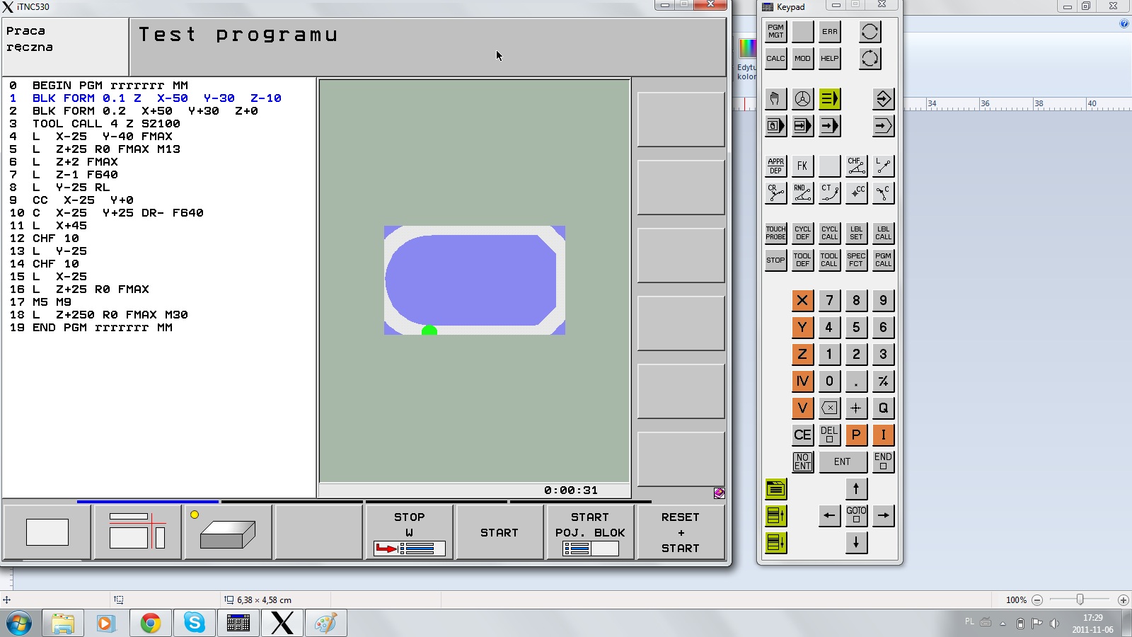

Post napisał: mocart4 » 06 lis 2011, 21:07
już nie wiem..przepisałem Twój program wyskakuje błąd "Blok -C: koniec okręgu żle zaprog. "

Post napisał: mocart4 » 07 lis 2011, 18:53
MECO
Posty: 110
Rejestracja: 15 lis 2010, 20:15
Lokalizacja: dolnośląskie
Post napisał: MECO » 07 lis 2011, 18:56
brak narzędzia. Wstaw w TOOL CALL nr narzędzia i będzie ok. Jeszcze jedno , w bloku 15 wpisałeś X-25 RO FMAX ,frez tego nie "przeżyje".Ten blok musi być tylko X-25 a po tym Z+50 RO FMAX

Post napisał: mocart4 » 07 lis 2011, 20:38
nie pomogło, ale chyba ni zrozumieliśmy się, chcę zacząć jak na pierwszym rysunku /strzałka/ mojego postu
