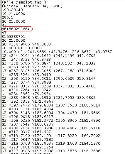

Za pomocą funkcji w machu 3 wygenerowałem z .dxf-a g- kody, ale nie wiedzieć czemu silniki nie chcą pracować, jedna oś chyba z pracuje bardzo krótko a potem wszystko staje, program zatrzymuje się na zaznaczonym wierszu. Po usunięciu tego wiersza, silniki dalej milczą program zatrzymuje się już nie pamiętam na kolejnym wierszu. Czy wiek toś o co chodzi?
Dxf jest ściągnięty z tego forum o nazwie "samolot"

Usuń to co masz zaznaczone i spróbuj jeszcze usunąć "S169883701"

nigdy nie miałem do czynienia z machem ale ten kod wydaje się niedopracowany.
Dokładność 4 miejsca po przecinku, G80, G5 - skąd to się bieże?
Wartości T oraz S są chyba z kosmosu. Posuw tak samo :wink: .
Musisz go ręcznie przeedytować ze swoimi parametrami i dojazdami.

Mach ma do dyspozycji tylko 254 narzędzia i dlatego na tym wierszu się zatrzymuje no i tu sie zgadzam z kolegą machru na czym ty generowałeś ten G Cod ??? że to takie dziwne

kod był generowany na machu 3. Jest taka opcja za pmocą której można wczytać .dxf'a i potem program generuje g kody

Aleś mnie zaskoczył takie coś to mógł robić Mach 2 a jaka to wersja Mach 3??
Mariuszszsz
Post napisał: Mariuszszsz » 24 lip 2011, 11:03
Mach 3 VersionR1.83.027

kolego mach ci staje na zmianie narzędzia bo ma on określona liczbę narzędzi chyba do 250
wpisz t1 i po sprawie tak samo z obrotami nie przyjmie takich , chyba ze masz skonfigurowane do takich obrotów
