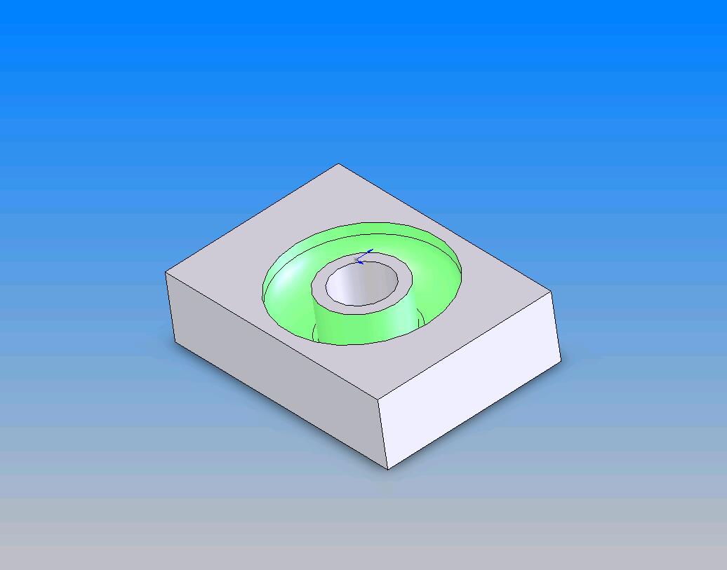

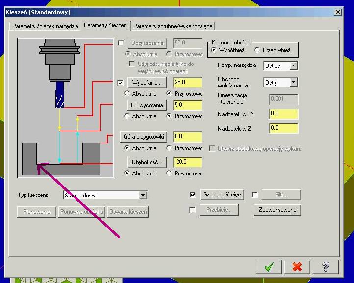

wiecmar pisze:Witam
dlaczego kolega Kowal do prostej kieszeni używa obróbki 3D??
wystarczy użyć standardowej kieszeni i nie ma problemu
przykład na zdjęciach
Ok . Wszystko się zgadza . Ja do swojej technologi uzyłem ścieżki zgrubne-kieszeń bo było dla mnie logiczne jej uzycie bo chciałem usunąć nadmiar (wybrać) materiał. Kolega natomiast zastosował nie wiem jak to ująć ale zwykłą kieszeń i wszystko jest ok do momentu gdy ściany kieszeni są prostopadłe i mają ostre naroża tak jak zaznaczyłem na zdjęciu
W związku z tym mam pytanie które to będą powierzchnie prowadzące jak wybieram ścieżki zgrubne - kieszeń dla bryły ze zdjęcia poniżej bo program pyta o ich wskazanie i czym sie charakteryzują ?

Post napisał: dziabi3 » 21 paź 2012, 01:18
kolego z tego co ja za uwarzyłem i zrozumiałem o co pytasz to prowadzące powierzchnie jakbyś nie klika w bryłę są obojętne liczą się ograniczenia
choć mogę się mylić , może ktoś mnie uświadomi
jeśli masz problem to użyj rozpoznawania cech bryły lecz w tak prostej bryle powinno wsio pójść gładko

Witam kolegów,
co do wykonania takiej kieszeni jak kolega Kowal chce zrobić to z tego co się orientuje to są dwa wyjścia zaślepić otwór lub do obróbki kieszeni użyć "Surface Hight Speed"
jak koledzy są zainteresowani instrukcją do obróbki 3D to na e-meila mogę wysłać tylko ze do wersji X4 i po angielsku
